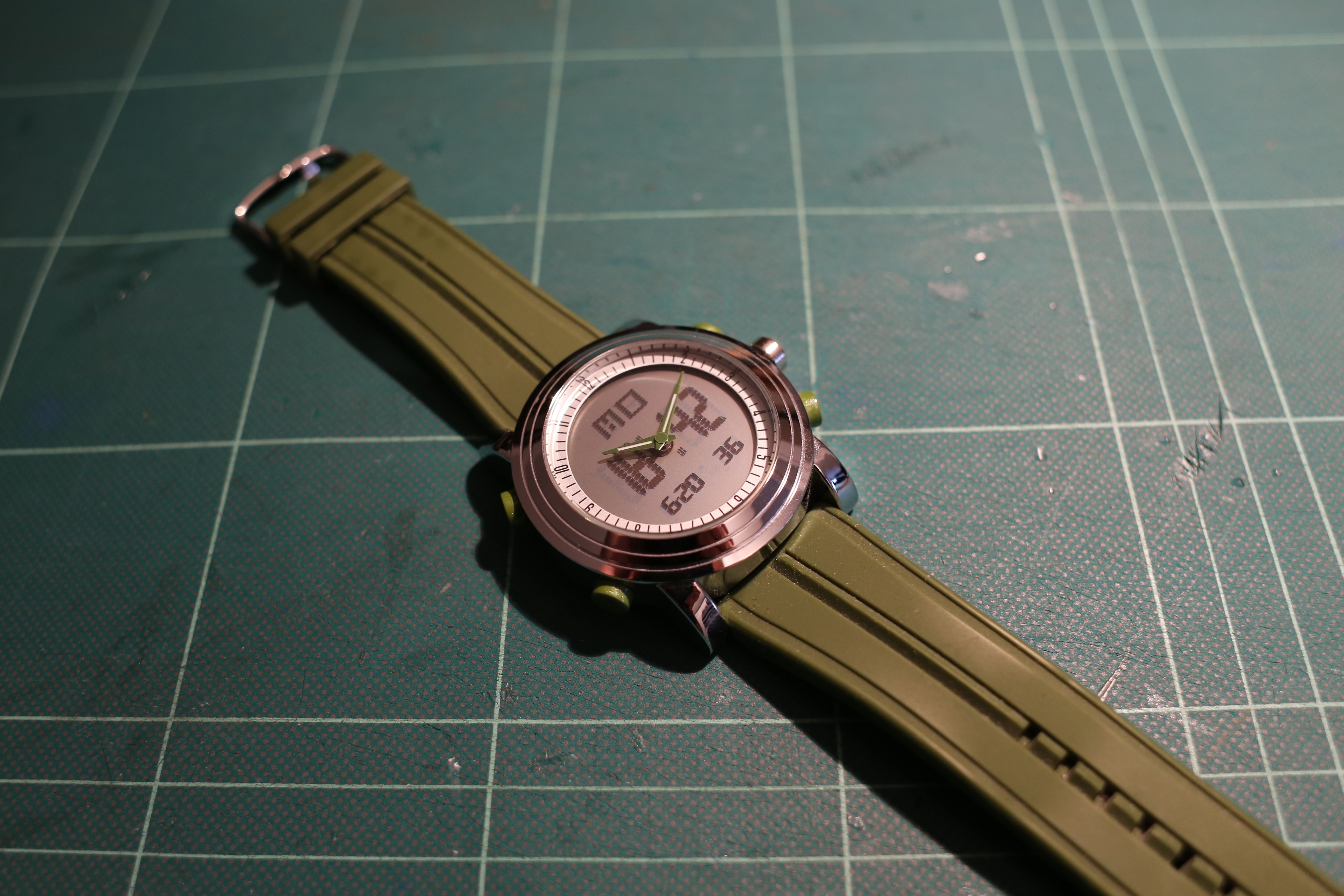

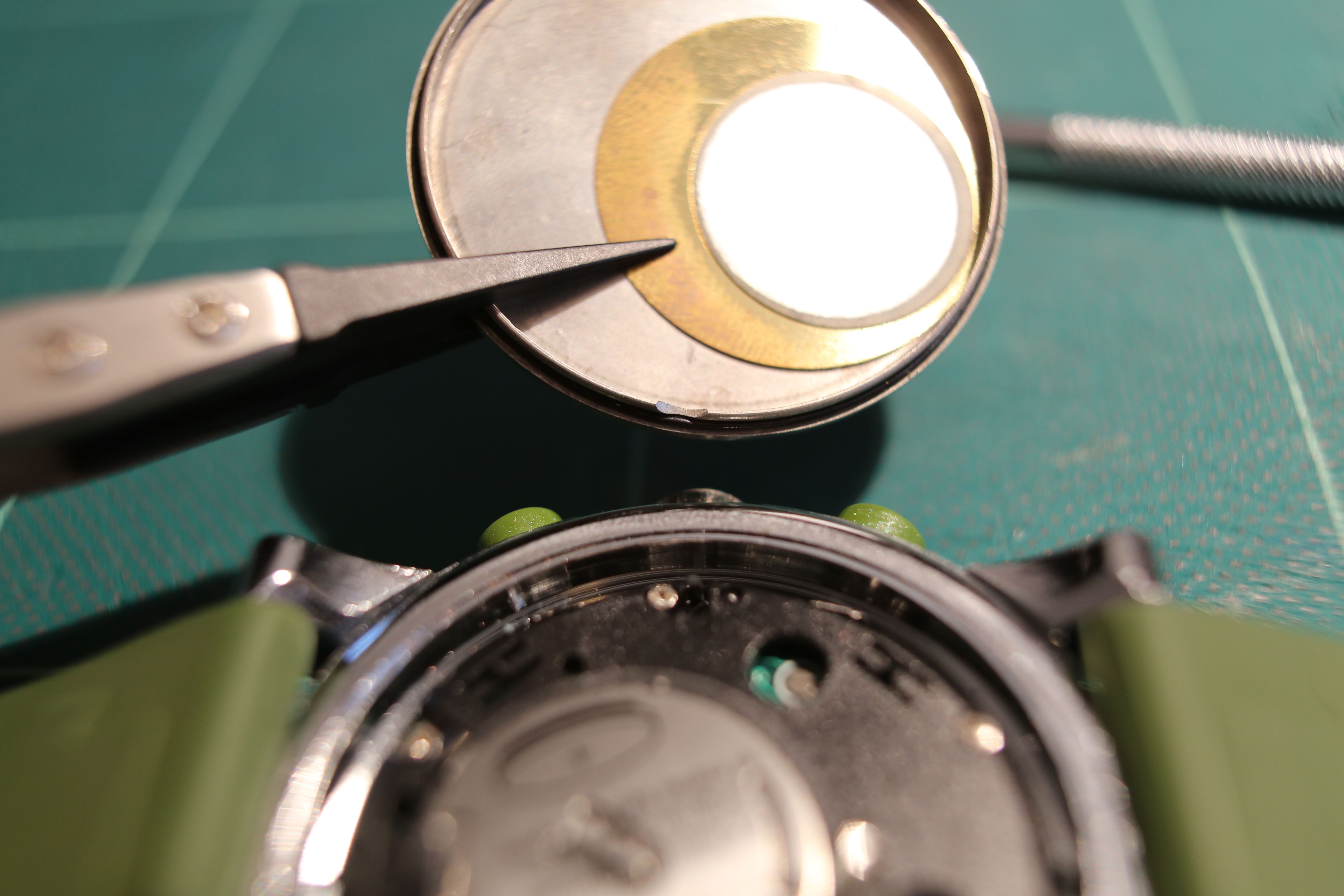

Ja hoor het is weer batterijentijd; heb weer een handvol Chinezen dat ermee gestopt is, dus die mogen weer onder het mes. Van deze Sinobi ana-digi loopt het analoge uurwerk niet meer.

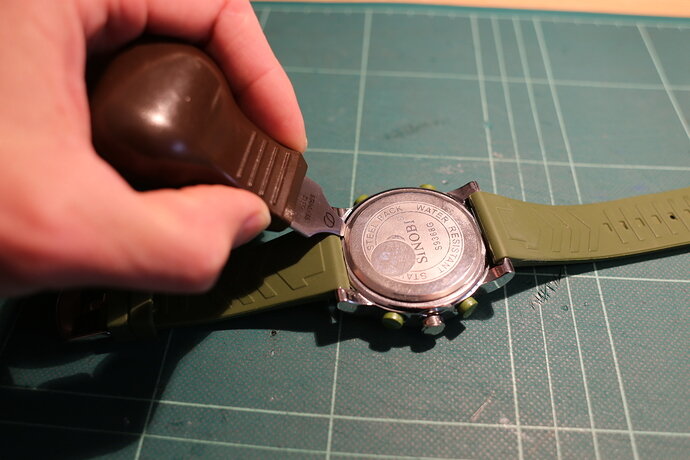

Klikdeksel. dus het mes onder het lipje en over de lug kracht zetten; deze klok heeft flinke dikke lugs, dus ik ben hier niet bang dat de lug breekt.

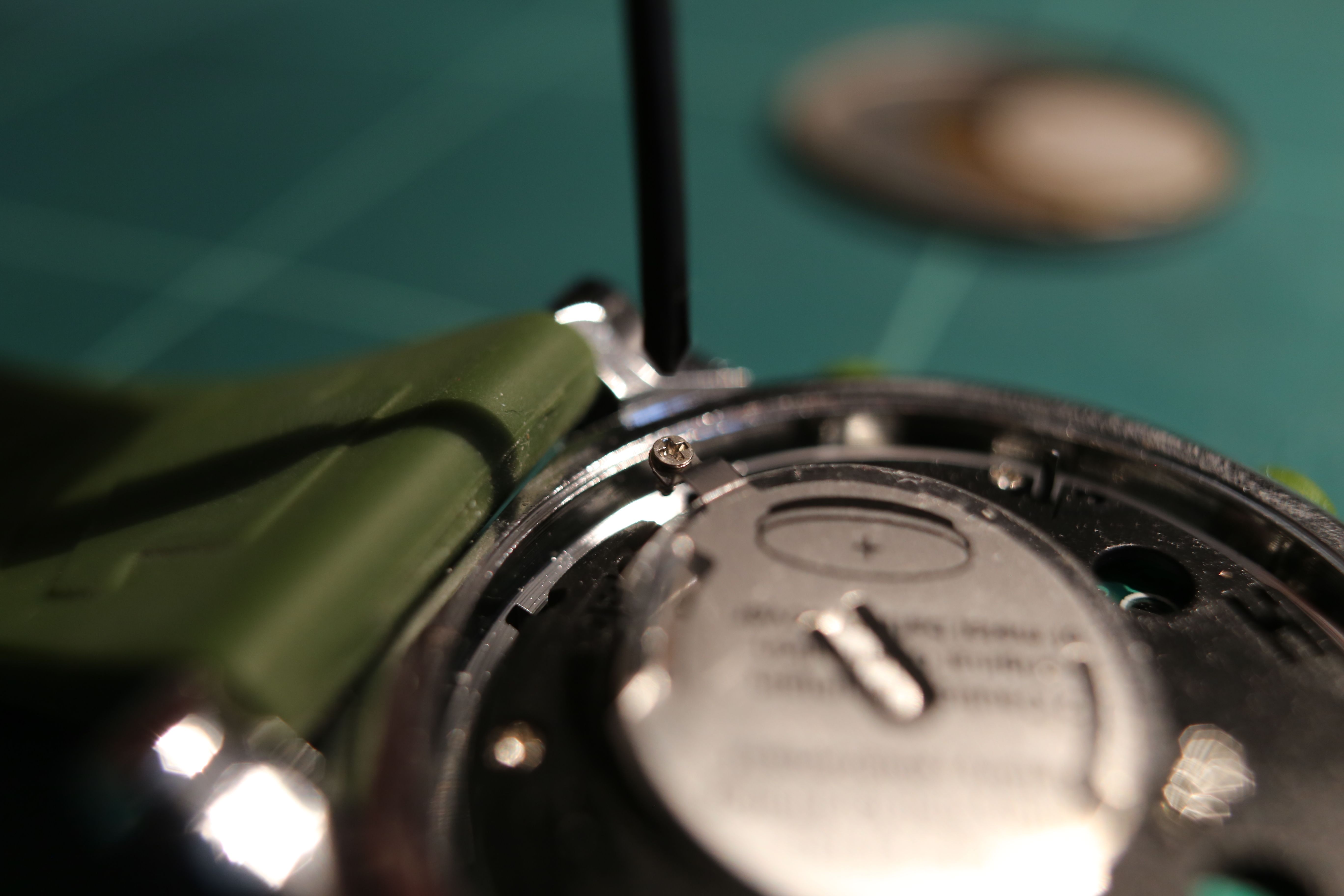

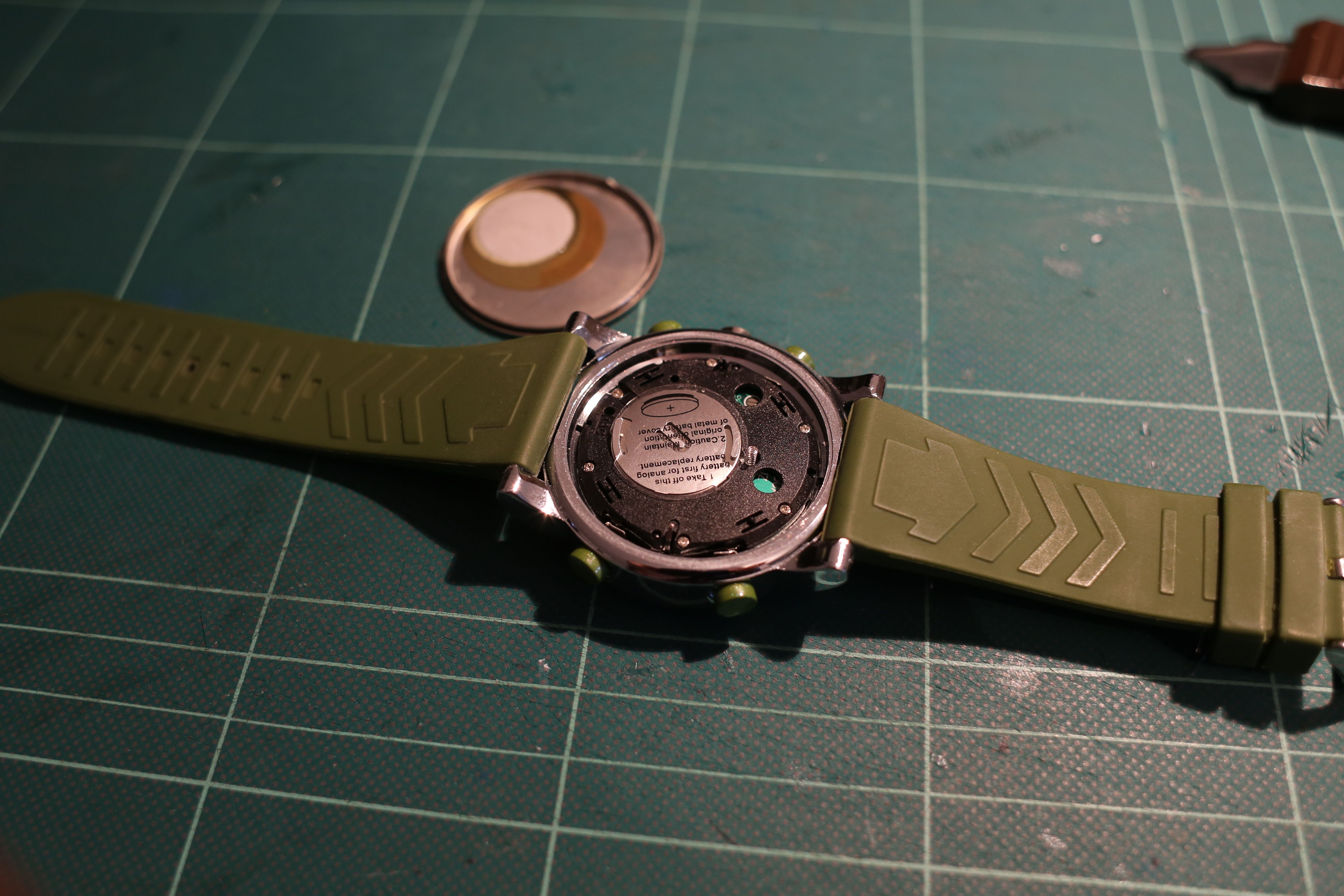

Onder de deksel vinden we een afdekplaatje waar de batterijen onder zitten.
Schroefje los en plaatje verwijderen:

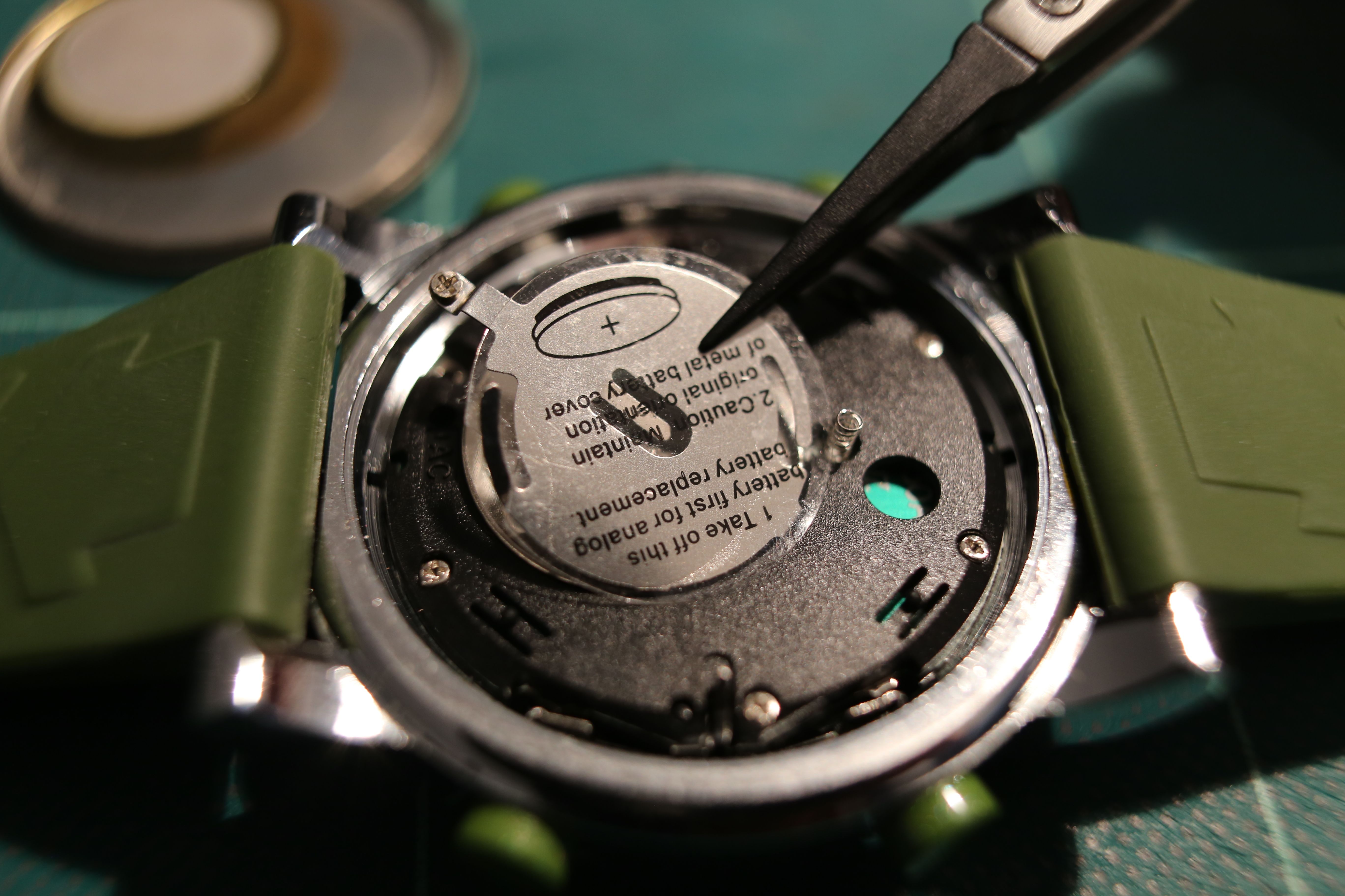

Deze maxell is van het digitale uurwerk; dat doet het nog dus die hoeft niet vervangen:

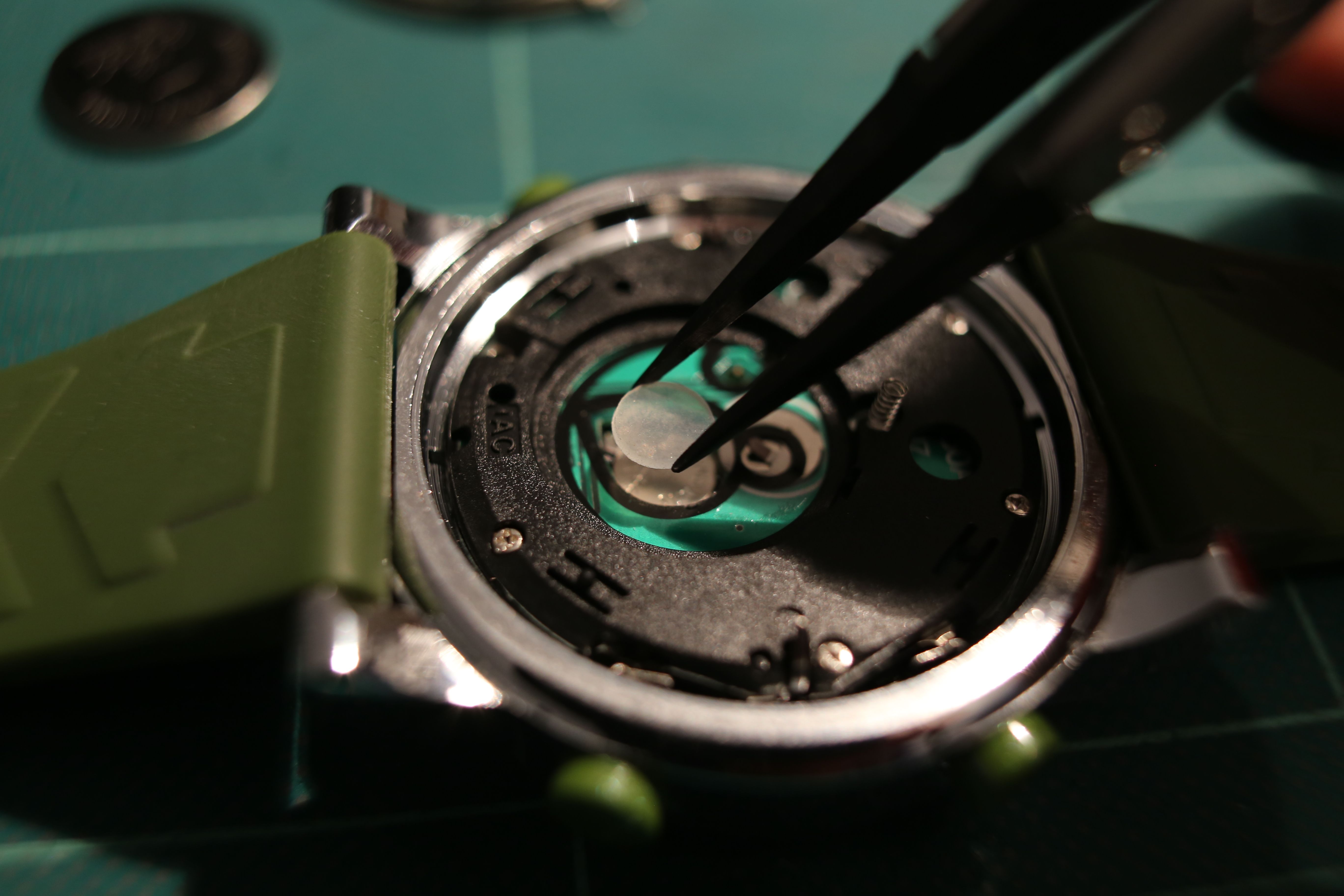

Batterij eruit; (met een kunststof pincet, anders maak je sluiting)

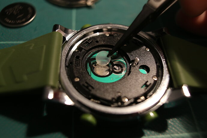

Eronder ligt een isolatieschijfje, dat halen we er ook uit:

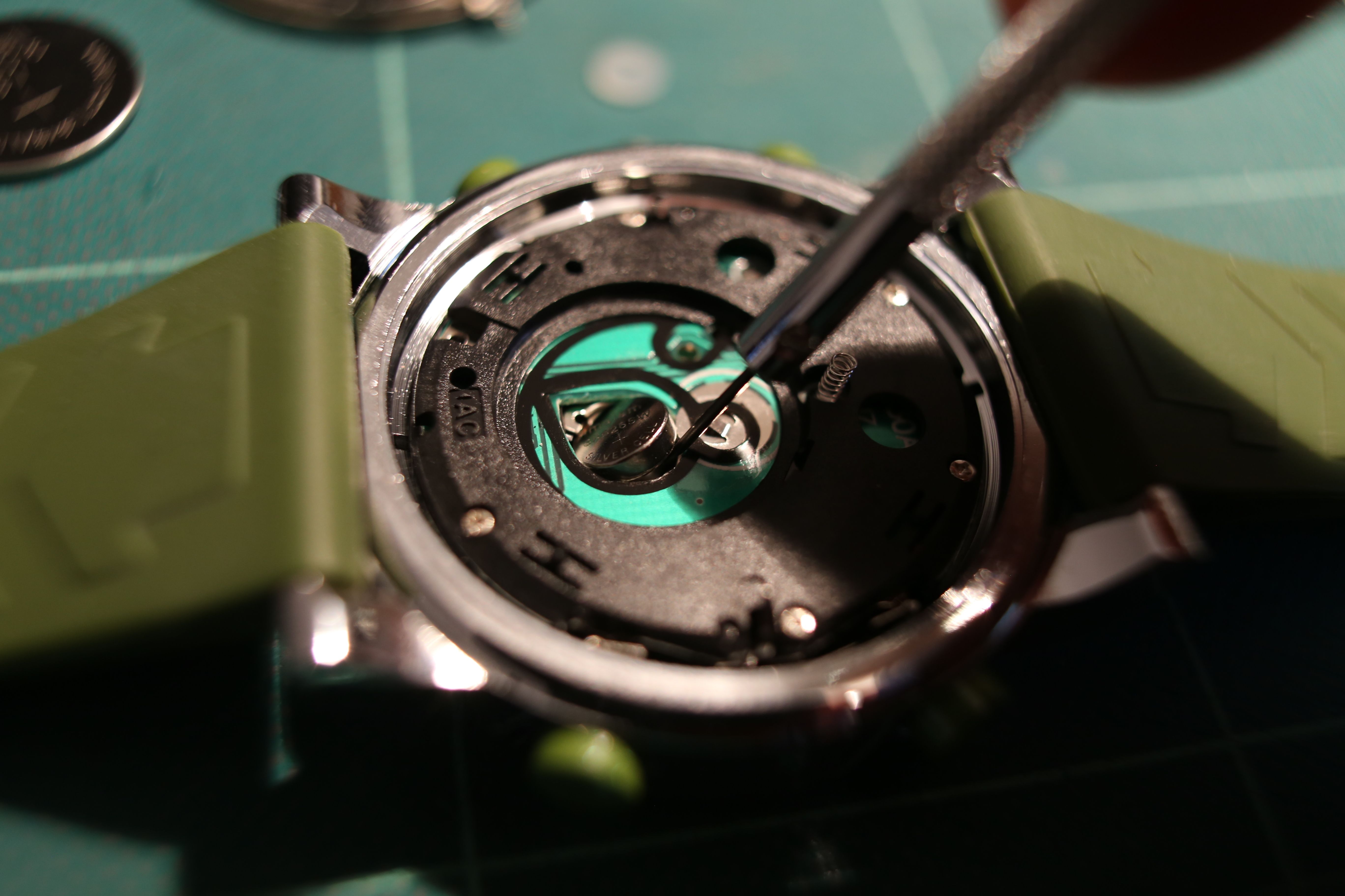

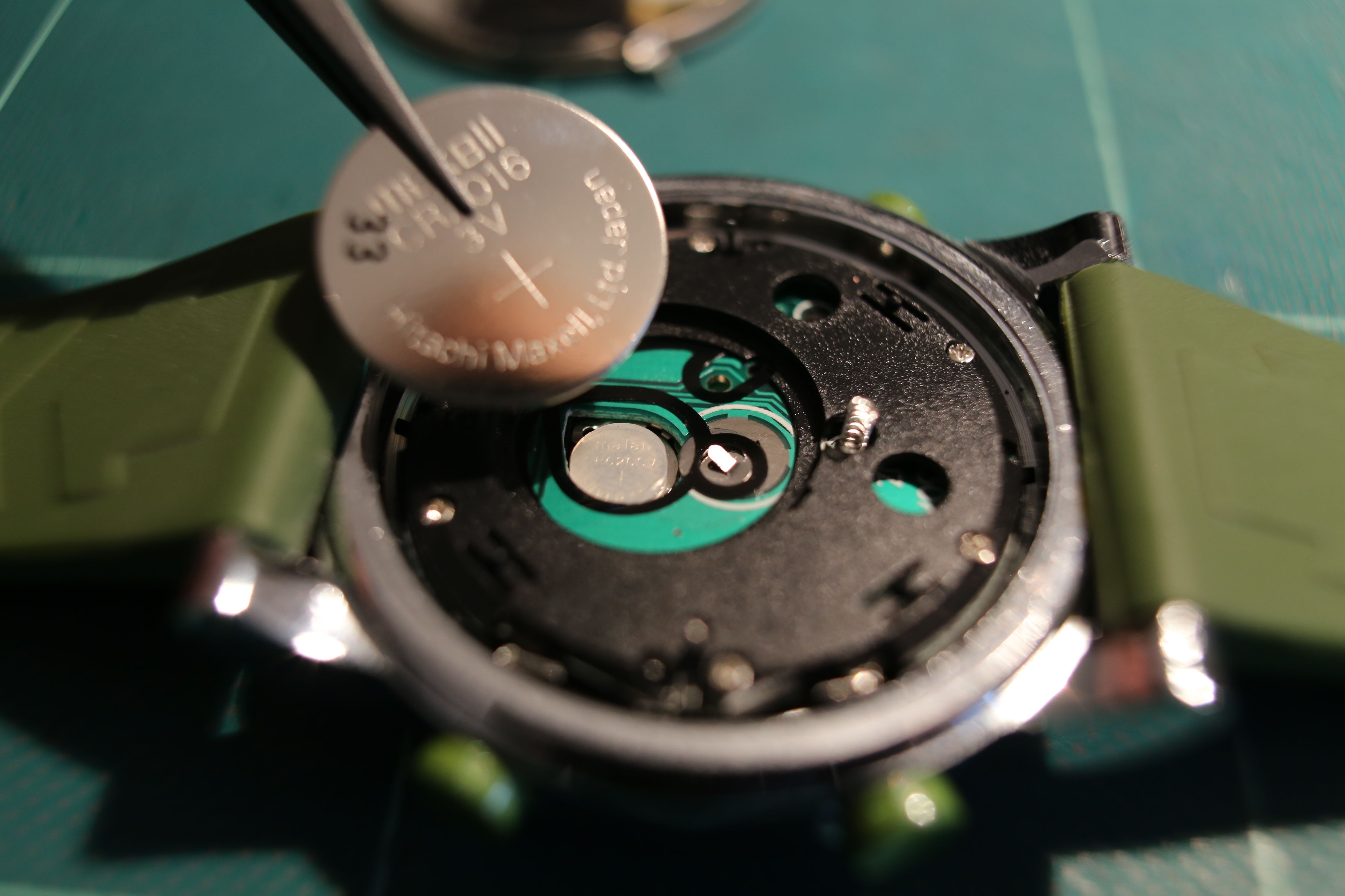

Nu kunnen we de batterij van het analoge werk eruit halen:

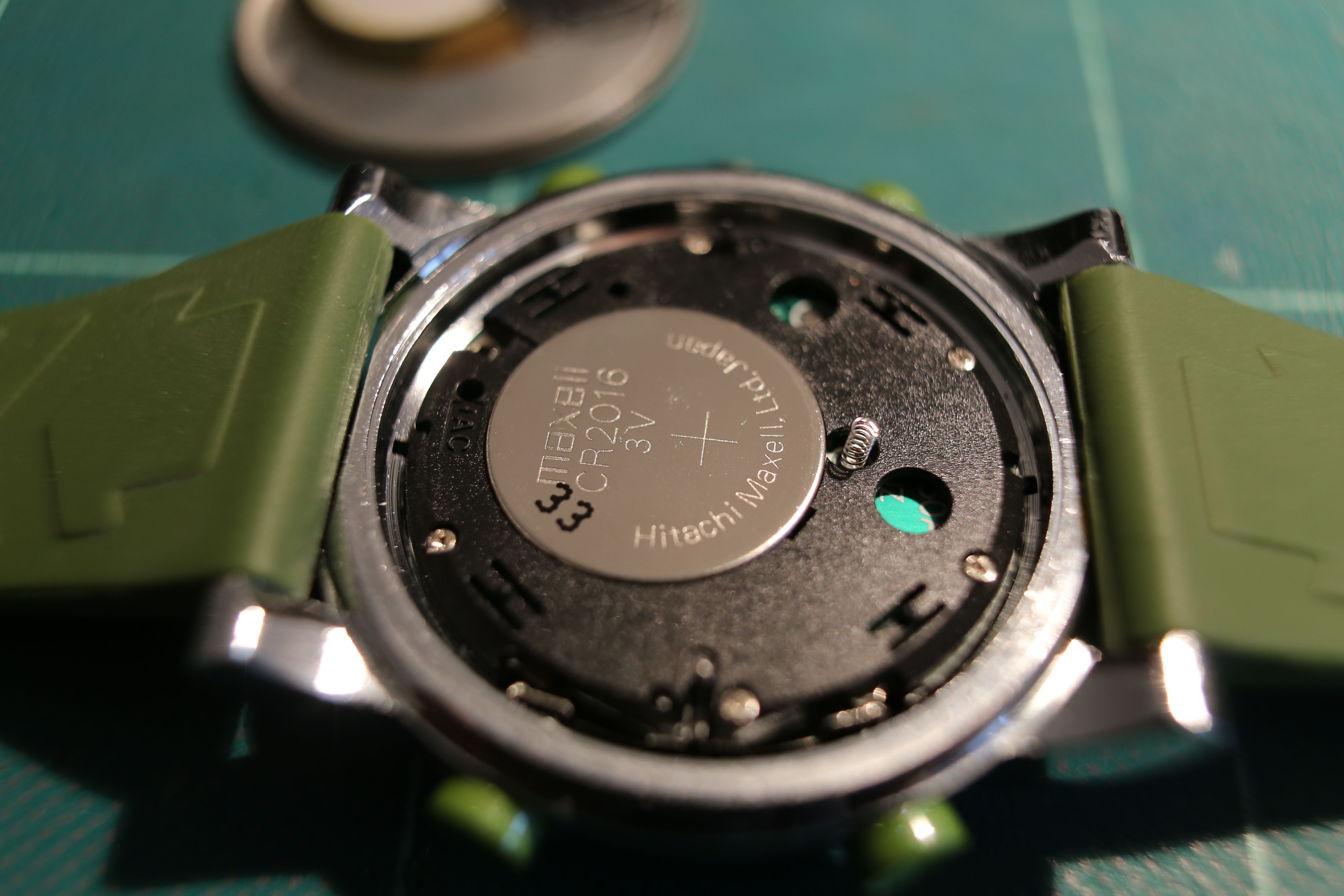

Nu alles in omgekeerde volgorde er weer in; uiteraard met een verse batterij:
Opletten bij het monteren van de deksel: het uitsparinkje moet bij de kroon:

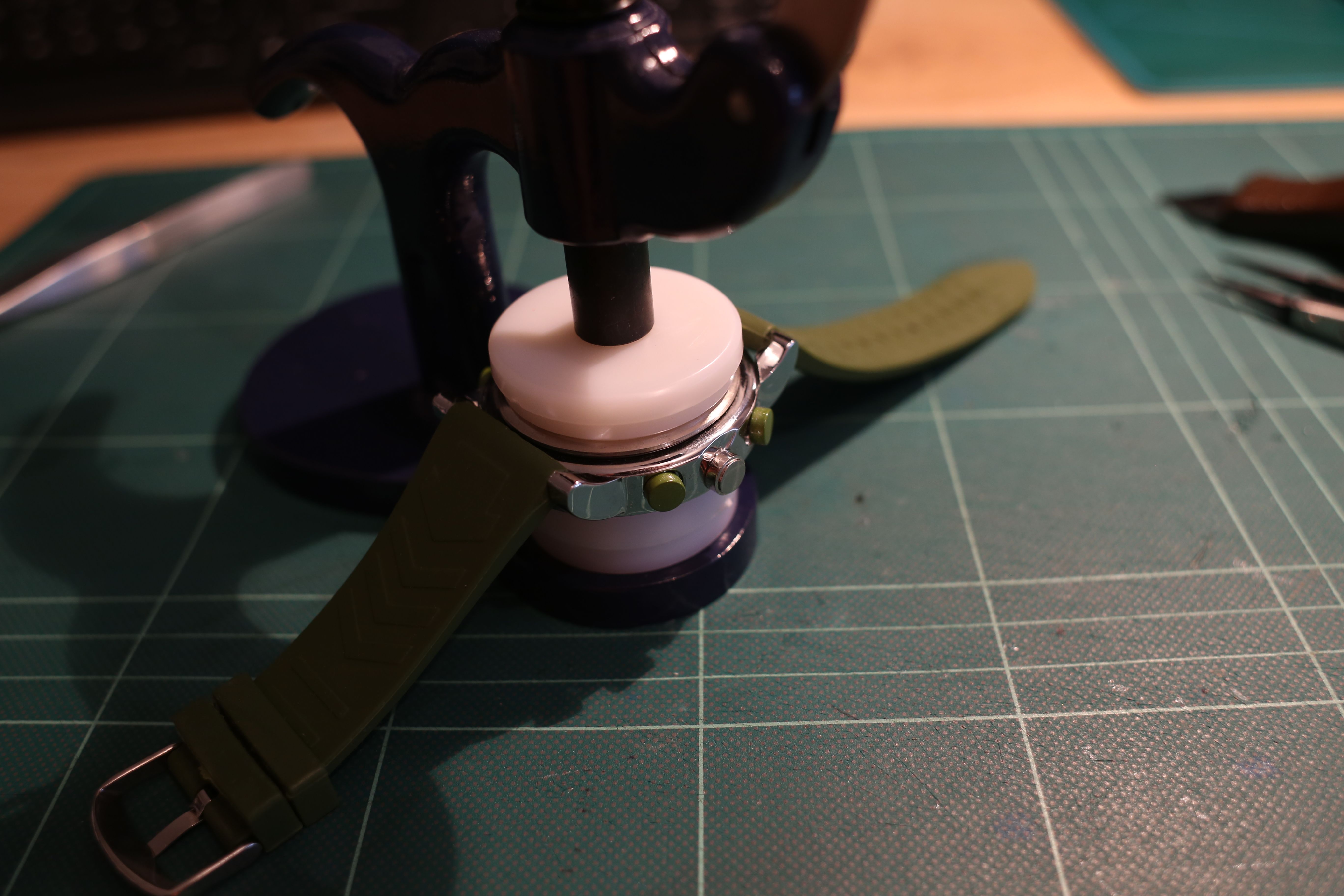

Het deksel sluit nogal straf dus dat lukt niet met de blote hand; even onder de pers dus:

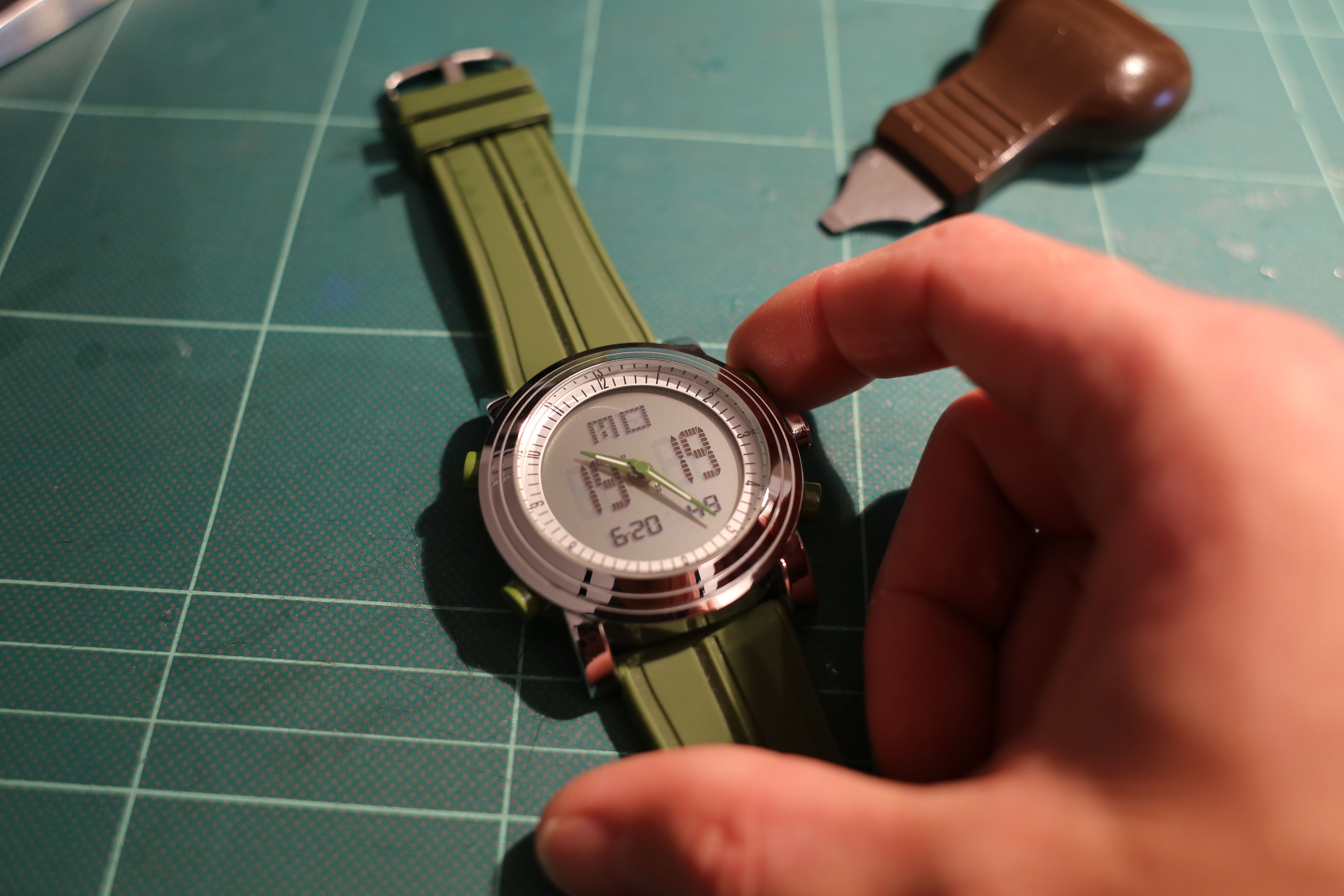

Beide batterijen zijn eruit geweest; dus de hele mik weer goedzetten:
Zo die kan er weer even tegen; op naar de volgende. :smile:
