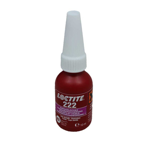

Op de cursus horlogemaken in Schoonhoven werd wel gebruikt gemaakt van Loctite, maar dan van het type 222. Dit is bedoeld voor een āzwakkereā verbinding en dus geschikt(er) voor horloges.

Er bestaan verschillende soorten Pattex en Locktite.
Voor loszittende band- en kastschroefjes gebruik ik zowel Locktite 221 of 222 (schelen niet veel, 222 is iets dikker) als Pattex contactlijm (dus NOOIT seconden-lijm!)
Als ik twijfel over de breekbaarheid van de schroefkopjes, dan zal ik eerder Pattex contactlijm gebruiken (die blijft wat ārubber-achtigā en is makkelijk achteraf te verwijderen)

Pattex is OK als je het eerst kan uitproberen op iets wat geen waarde heeft. Hoe kleiner de schroefdraad is, des te zwakker moet het spul zijn.
Voor horlogerieƫn wordt professioneel het rose Locktite 222 aanbevolen.
Paarse Locktite is ook zwak. Blauw is al gauw zoān twee keer sterker. Rood of oranje mag je voor kleine schroefdraad die eens los moet, nóóit gebruiken!
ISO-norm 9001 geeft de standaard kleurcodering, die tegenwoordig algemeen gevolgd wordt.
NB: mocht iets onverhoopt niet los willen, dan kan je lokaal verhitten tot zoān 230 graden en dan in hete toestand losdraaien. Na afkoelen heb je kans dat het zaakje nog vaster zitā¦
