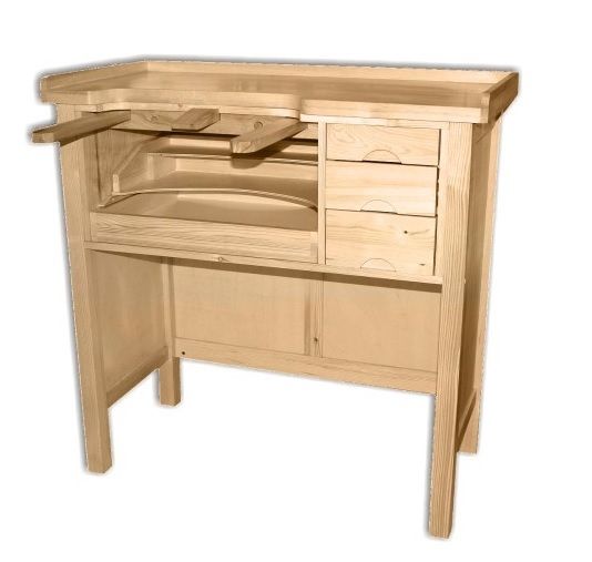

Alternatief kan je een kant-en-klaar werkbankje kopen, is niet echt kostbaar:
http://www.zujeddeloh.de/produkte/goldschmiedebedarf/werkstattausstatung_--571/goldschmiedetisch_basic--_5458.html
Scheelt een hoop zaagwerk…

Niet om de “Zeurkous” uit te hangen, of mijn eigen ontwerp “op te hemelen”, maar die link verwijst naar een edelsmids werkbank, met een zak in de tafel net als het bankje wat @Paul_K toont… 't staat er ook bij :“Goldschmiedetisch”… een Edelsmidswerkbank is te laag… een Edelsmid moet echt BOVEN zijn werk zitten…

't ontwerp van mijn horlogemakers werkbank, is opgebouwd uit Aluminium Systeemprofielen… dat geeft je de mogelijkheid om er nog van alles en nog wat aan en op te schroeven… bijvoorbeeld een steun met een Laptop… omdat je vaak 't internet op moet om onderdelen te zoeken… of omdat je het gewoon niet kan laten elke handeling hier op het forum te delen…
ik misgun je je handel echt niet hoor,
maar de link naar de houten werkbank is een goedkope oplossing voor hobby-knutselaars, niet iedereen heeft het ervoor over om een speciale werkbank aan te schaffen; Zoals gezegd: een opzet werkblok op een buro werkt ook prima als je er niet de hele dagen achter zit.
Het lijkt me trouwens dat de benodigde hoogte sterk afhangt van je eigen lengte en de hoogte van de kruk waar je op zit,
Een ouderwetse standaard houten horlogemakers werkbank is 39 tot 40 inch hoog; niet veel hoger als de werktafel van zu Jeddeloh, mensen die zo’n tafeltje niet zelf op hoogte kunnen maken, zijn waarschijnlijk ook niet handig genoeg om een horloge te repareren…

Da’s een waar woord… maar een zak in de tafel, in plaats van een paar goede armsteunen die iets naar binnen staan… werkt toch veel minder lekker… zoals je ziet heb ik beide modellen staan… en ze zijn voor mij & door mij op maat gemaakt… de horlogemakerswerkbank is 20 cm hoger
zo’n Edelsmidsbankje kun je natuurlijk altijd voorzien van een ander blad… koud kunstje…(ik heb ook wel Horlogemakerswerkbanken gezien met een rechte voorkant… en de steunen ervoor gebouwd… je moet het prettig vinden… of er gewoon mee leven… in wezen werkt iemand als Roger W. Smith ( geen kleine jongen in ons vak… ) ook aan een bank met een rechte voorkant… maar dan wel een verhoging op zijn “werkplek”… George Daniels deed het al niet anders… enige nadeel van zoiets… dingen kunnen eraf rollen… en da’s niet handig…
Ik hanteer zelf als “rule of thumb” Hoogte werkblad is “tepelhoogte” Dus… Ga naar de Ikea, haal 2 Stalen ladeblokjes, en bouw een tafel zo breed dat je met je benen nog makkelijk tussen die ladeblokken kan… en bouw em zo hoog dat als je op een in hoogte verstelbare stoel, of kruk (ik geef zelf de voorkeur aan een kruk) het werkblad ongeveer op “tepelhoogte” hebt, dan kun je de zitting altijd nog hoger of lager zetten…
Wat het blad betreft… Ikea heeft mooie Beukenhouten werkbladen… 28 mm dik… mooi stabiel… voorkant schuin inzagen voor 2 armsteunen… randje langs de zijkanten en achterkant ( ik heb er achter ook meteen een plankje op gemaakt om mijn microscoop, waterdichtheidstester, hoogtemeter, wat losse uurwerkringen, Demagnetiseerapparaat en timegrapher op te zetten…
