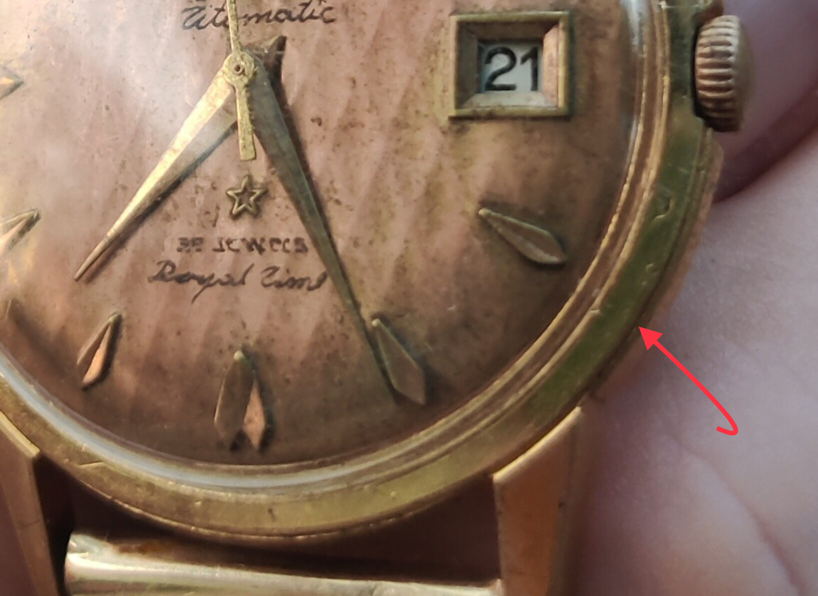

Lijkt alsof er gewoon een bezel zit die het glas vasthoudt (@Plees gaf dit ook al aan). Kijk eens of je voorzichtig hier een mesje in kunt duwen. Met een beetje geluk ploot de bezel er af en kun met glas er zo vanaf pakken.
Moet retescherp en sterk zijn. Kijk uit dat je de bezel en kast daarbij niet beschadigd. Als het goed is zit er een inkepingkje op de bezel. Bij twee exemplaren bij mij was dat het geval.
Maar dan heb je alsnog een pers of glazentang nodig om het nieuwe glas er in te zetten

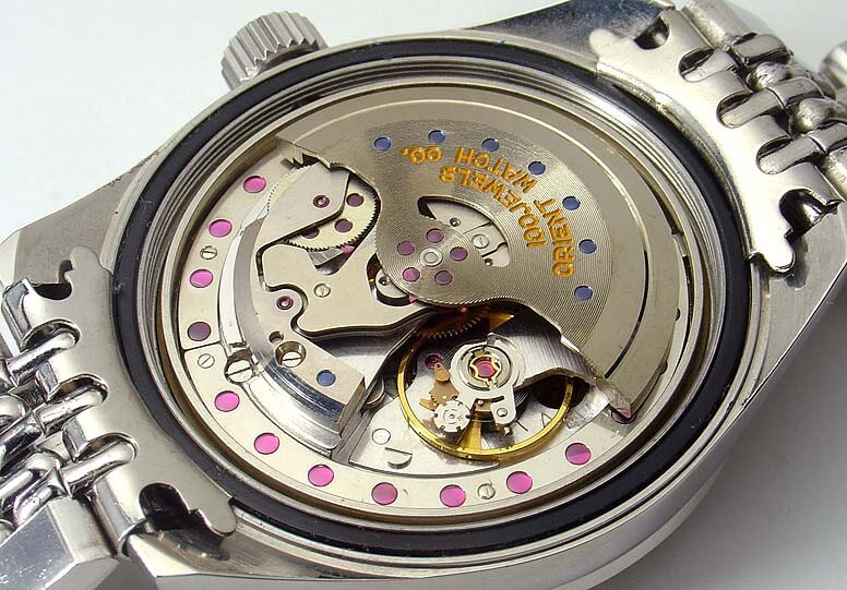

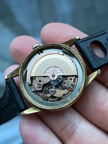

Draai de rotor eens een slag en laat de rest van het uurwerk zien

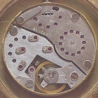

Maar al die extra stenen zijn niet functioneel en zitten daarom soms op de gekste plekken, soms zichtbaar maar zou bijvoorbeeld ook onder de wijzerplaat kunnen zitten.
Hier 2 voorbeeldjes van het internet geplukt
Tja…daar valt weinig aan te weerleggen
Ik zal een voorzichtige poging doen of het kan
