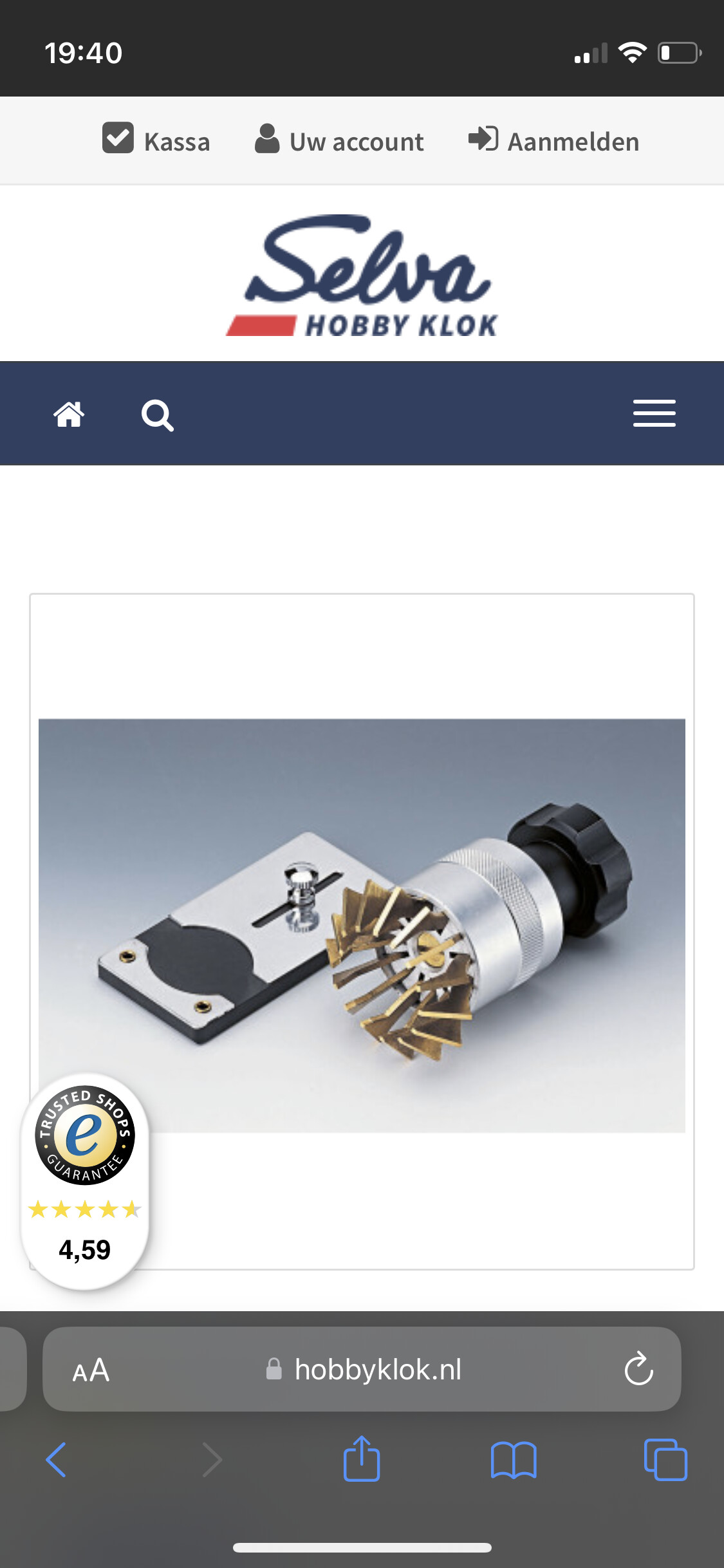

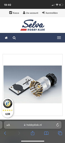

Als je vaker glaasjes wil vervangen zou ik gewoon een tooltje kopen. Ik kan niet meer zonder.
Niet echt. Langsgaan bij een horlogemaker, die zet er in geen tijd een nieuw in.
Blijft er alleen niet veel van de rest over
Maar het glaasje is eruit🙈
Zul je zien alles kapot maar het glas blijft voor een deel vastzitten
Aaah oke helaas is dat Dan de enigste optie
Ik ga wel zo eentje aanschaffen
