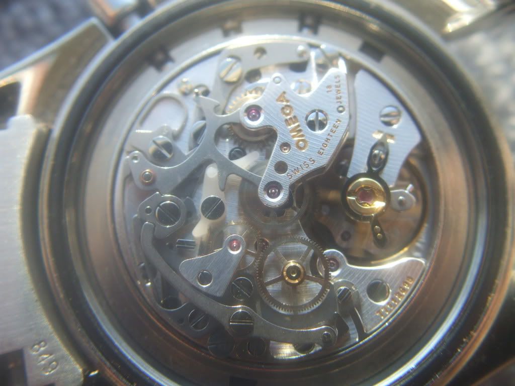

Is er iemand die een detail foto kan maken van het uurwerk ( 3570.50.00 )?
Ik ben ook wel erg benieuwd…
Grt. René

Foto van een 1861. Is het witte gedeelte:
Snelle actie (tu)
Thanks…
Grt. René
In part 2 kan je enkele onderdelen uit kunststof zien.
Dit is geen ‘higg grade’ versie van het werk, maar ik kan niet zeggen of deze onderdelen daar wel worden vervangen door metalen …
In de Valjoux 7750 serie zijn de kunststof heveltjes vervangen door metalen vanaf 1998.
Chronoswiss vond dit geen gezicht en had als eerste dit veranderd, een paar jaar later volgde de fabriek dit voorbeeld.
Hier een foto van een 7765 , de kunststof hevel zie je naast de bovenste drukker.
