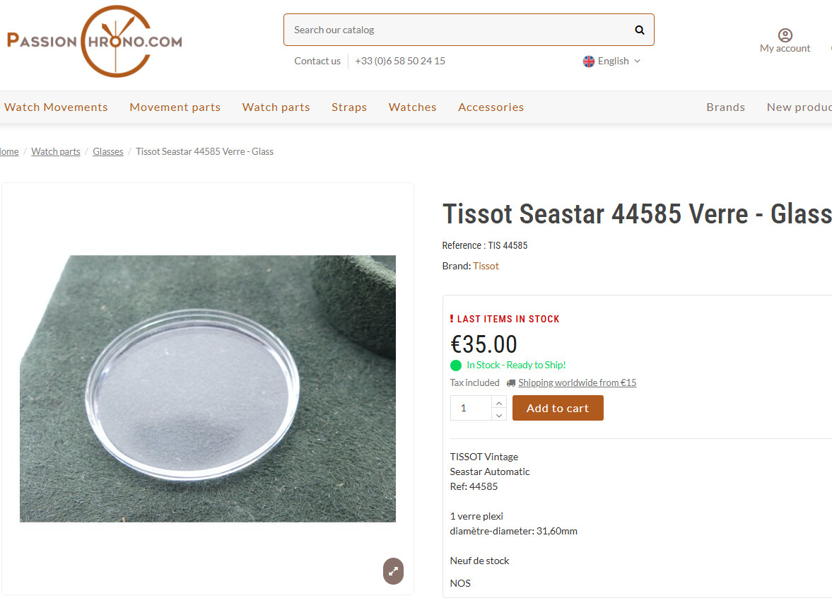

Deze misschien? Ben zelf niet echt thuis in vintage Tissot.
Volgens mij hebben dit soort Seastar modellen relatief standaard spanring-glazen. Hooguit dat de vorm van de bolling wat anders kan zijn maar dat is vooral een optisch verschilletje.
Oke en welk standaard type zou je dan aanraden als ik vragen mag? Want dan durf ik hem zelf nog wel te bestellen en weer terug richting Van Loenen te gaan voor het plaatsen.
Dat is van een afstand dan weer wat lastig te zeggen; er bestaan vrij veel soorten; degene die het meest op het origineel lijkt. Verder weet ik de maat niet, in de afbeelding hierboven staat 31.6 mm, maar geen idee of dat klopt.
https://www.cousinsuk.com/category/acrylic-tension-ring-armoured
Ik bedoelde meer dat een horlogemaker met het horloge in de hand zou moeten kunnen vaststellen welk standaard glas hij zou moeten hebben.
