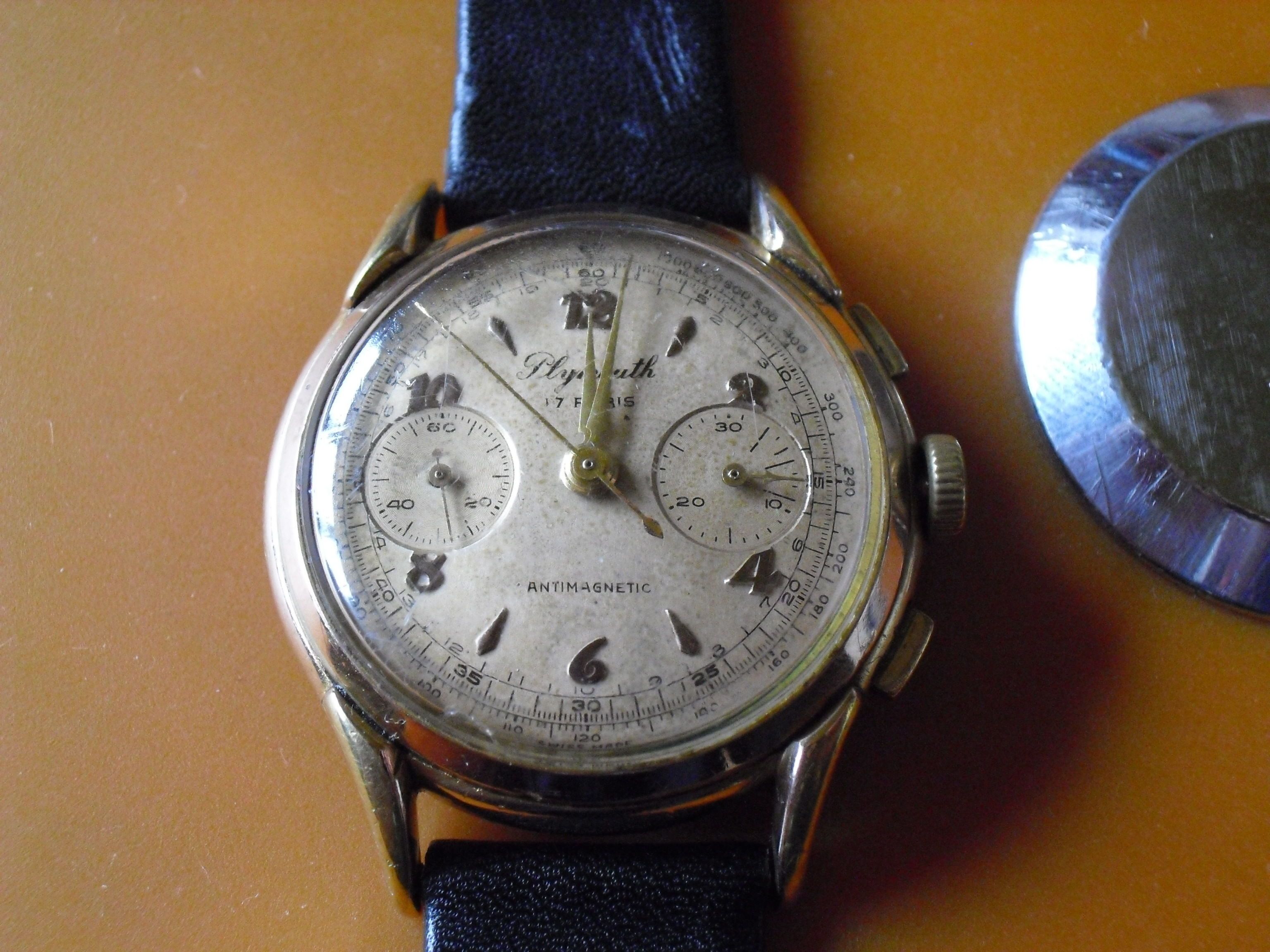

Twee weken geleden liep ik over de markt op Blaak (Rotterdam) en kwam hier een oude chronograaf tegen, werkelijk een plaatje! Vermoedelijk zat hier een Landeron uurwerk in, de vraagprijs € 125,00 (zonder band)
Toch nog maar een rondje lopen en denken, conclusie ik heb het horloge niet gekocht.
Eenmaal thuisgekomen baalde ik stiekem dat ik deze aan mijn neus voorbij heb laten gaan, en ben gaan zoeken op Ebay.

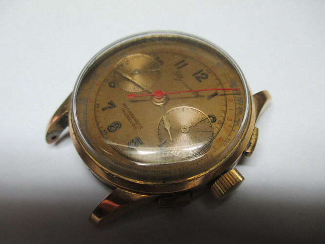

Daar kwam ik een vergelijkbaar exemplaar tegen: Plymouth Chronograaf Cal.48

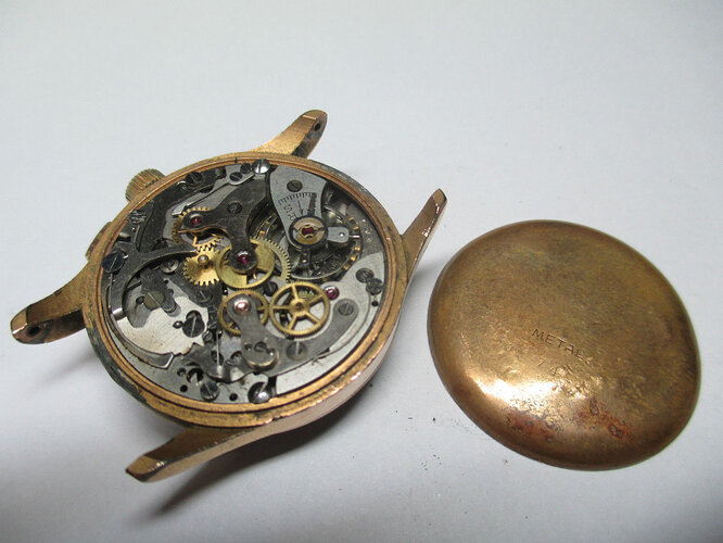

Maar nu komt het, het horloge werkt alleen op zijn kop ? Balanswiel of spiraal uit balans ???
Het is voor mij gissen maar gelukkig is hier een hoop kennis, is dit een bekend probleem ?
In de bijlage de foto’s ik heb € 65,00 voor dit horloge betaald wat nu niet goed functioneert.
Graag jullie input en antwoord of dit rendabel is om te laten maken:
Landeron 48 bestaat met en zonder inca. Hier is een inca, dus normaal moet de balans as niet zo vlug beschadig worden.
Misschien juist oude gedroogde olie.
Als de balans op de zijde beweegt dan is de balans as gebroken.
Anders hangt de prijs af van wat beschadigd is, dus zo is het moeilijk meer te zeggen.
Inderdaad moeilijk om te zeggen. Ik heb het wel eens gezien dat een uurwerk alleen ondersteboven liep, omdat anders het balanswiel/spiraalveer aanliep tegen het centrumrad, Misschien moet het balanswiel gebalanceerd worden of de spiraalveer. Misschien de balansstaf afgebroken waardoor het balanswiel wiebelt en daardoor aanloopt.
De windingen van de spiraalveer zien er goed uit, maar het uurwerk loopt wel (veel) te langzaam. Dat is te zien aan de kompasnaald die helemaal naar de plus toe staat.
Als het een complete service wordt met wisseldelen, omdat het één en ander beschadigt is, kan het een duur grapje worden. Mijn advies is om een goede horlogemaker op te zoeken en deze ernaar laten kijken. Betaal je waarschijnlijk wel onderzoekskosten, maar dan weet je wat er mee is en wat het ongeveer gaat kosten.
En als je de balans as moet vervangen en de delen zelf wil kopen moet jij oppassen : er zijn verschillende maaten volgens dat het een inca is of niet :wink:
Hier een zonder inca (hele balans vervangen) :
Heren bedankt voor jullie snelle reacties, mijn kennis is helaas ontoereikend om zelf onderdelen aan te schaffen nog deze in elkaar te plaatsen. Dat betekend niet dat ik dit graag zou willen leren, maar vrees dat dit een te gecompliceerd horloge is om mee te beginnen. Daarbij vrees ik dat de schade alleen maar groter zal worden ;-)…
Mocht inderdaad blijken dat de balans as defect is, zou het horloge het waard zijn hier geld in te steken ?
Tja, daar ga ik niet over. Het is niet zo’n erg bekend merk en Landeron is een beetje het instap chrono uurwerk, maar de aanschafprijs was vrij laag. Ik zou er nog wel zo’n 100 euro aan durven uitgeven.
