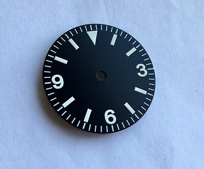

Tiger concept kast lijkt me iets fijner maar is voor een Miyota 8215 movement! Kan je ook trouwens de wijzerplaat bestellen zonder tekst!

Deze dail en dan aan het werk met koffie bv!
