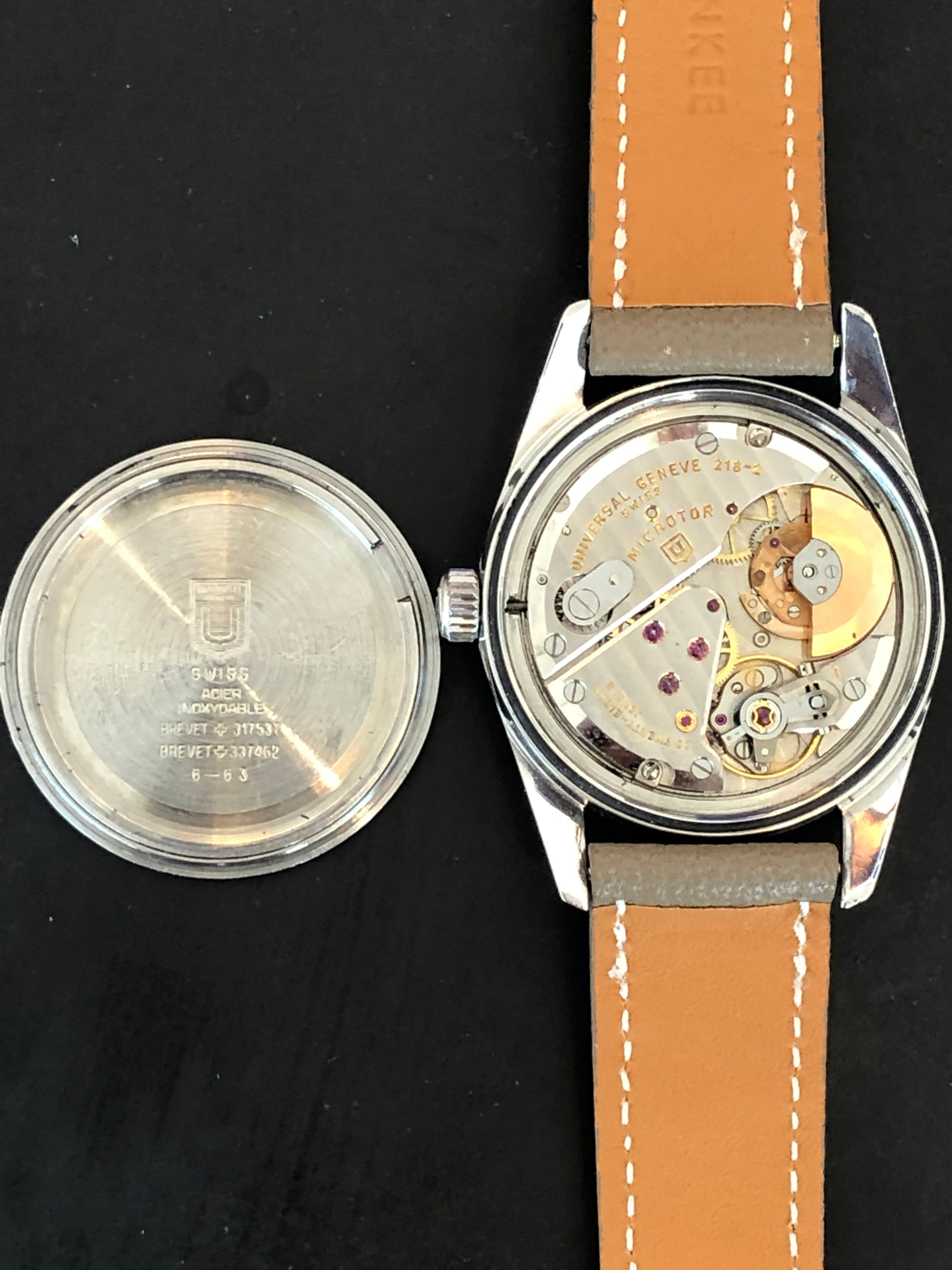

Hi allen!
Ik ben op zoek naar mooie, zo authentiek mogelijke Polerouter. Ik ben geen expert op dit gebied, maar weet dat er vooral Frankenwatches rond gaan.

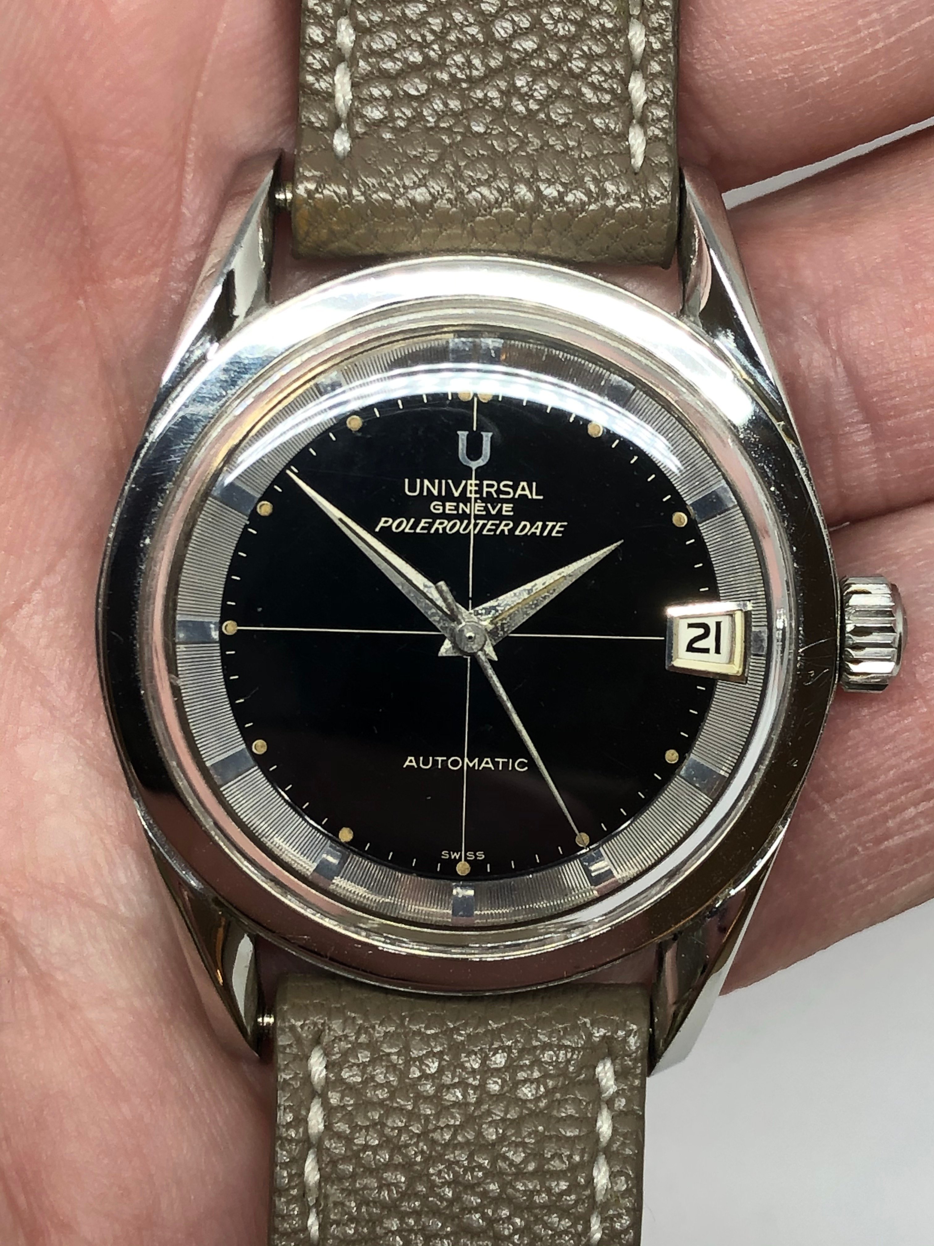

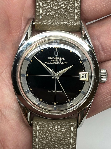

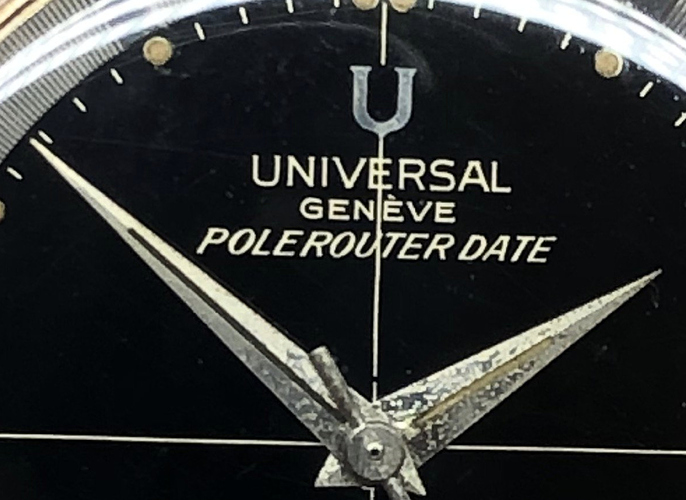

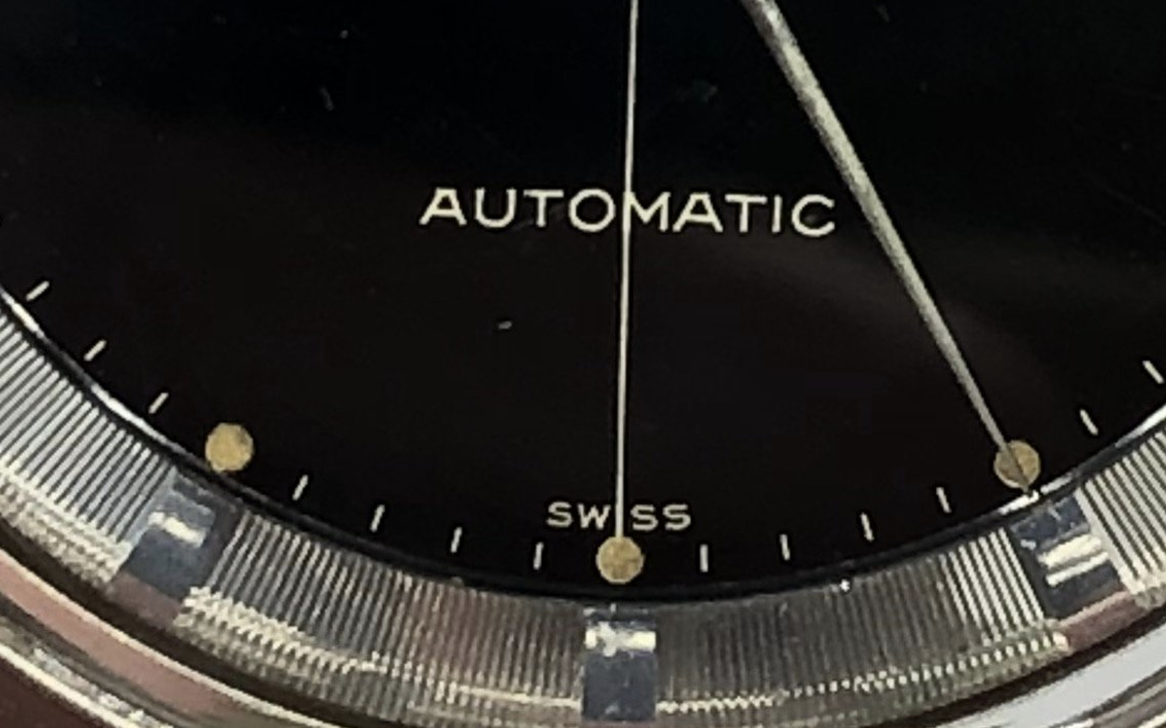

Dit exemplaar staat te koop. Plexiglas en kroon lijken me niet origineel, maar verder heb ik het vermoeden dat het een redial is. Klopt dit? Ik zie met name ‘Swiss t’ ipv ‘Swiss’ op de dials staan bij ref# 204612/2 als ik Google. De dial lijkt ‘te mooi’. Over lume kan ik weinig zeggen.
Zie foto’s beneden.
Hopelijk kunnen jullie helpen hiermee. Thanks.
Michiel
polerouter_1

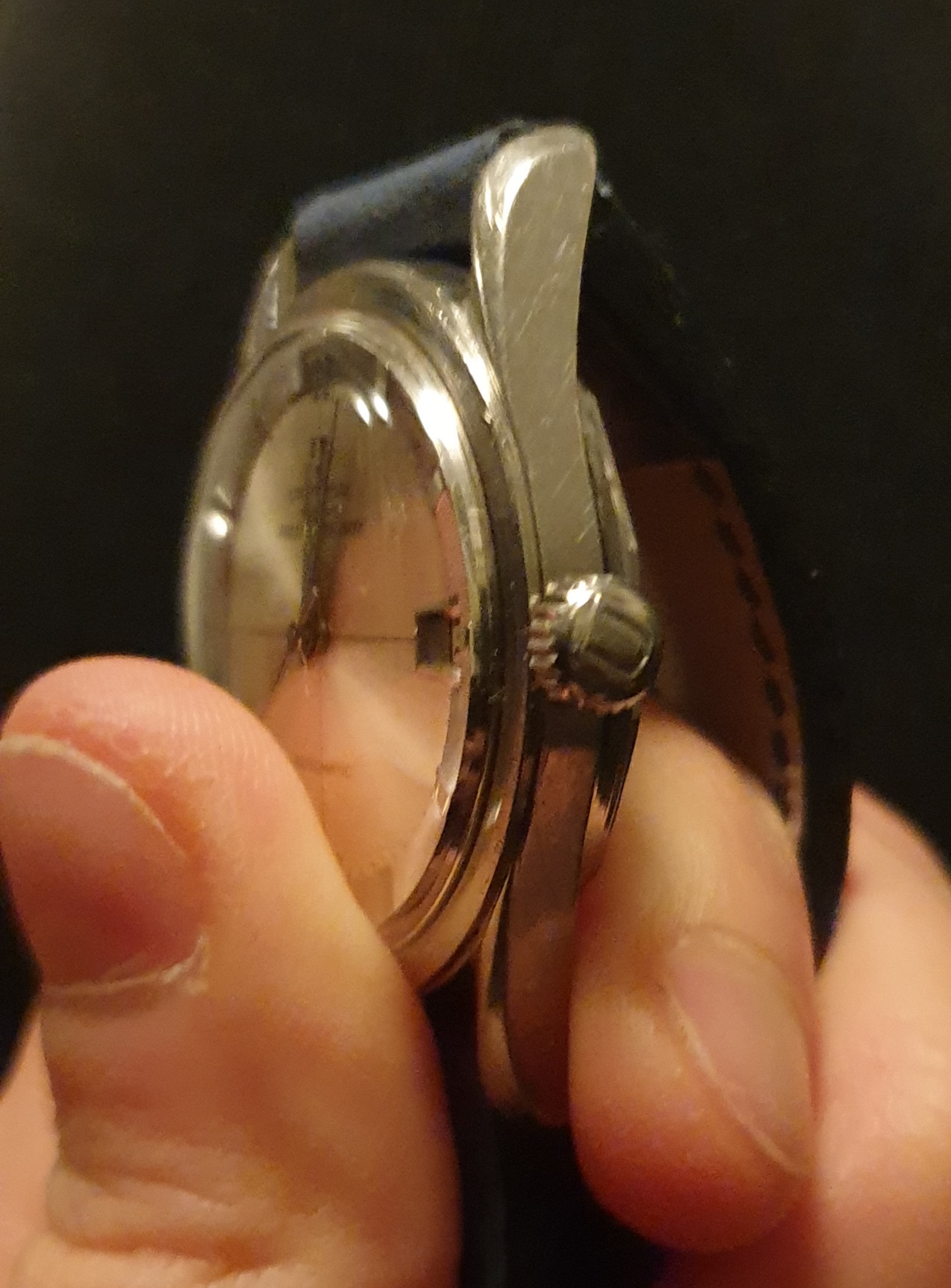

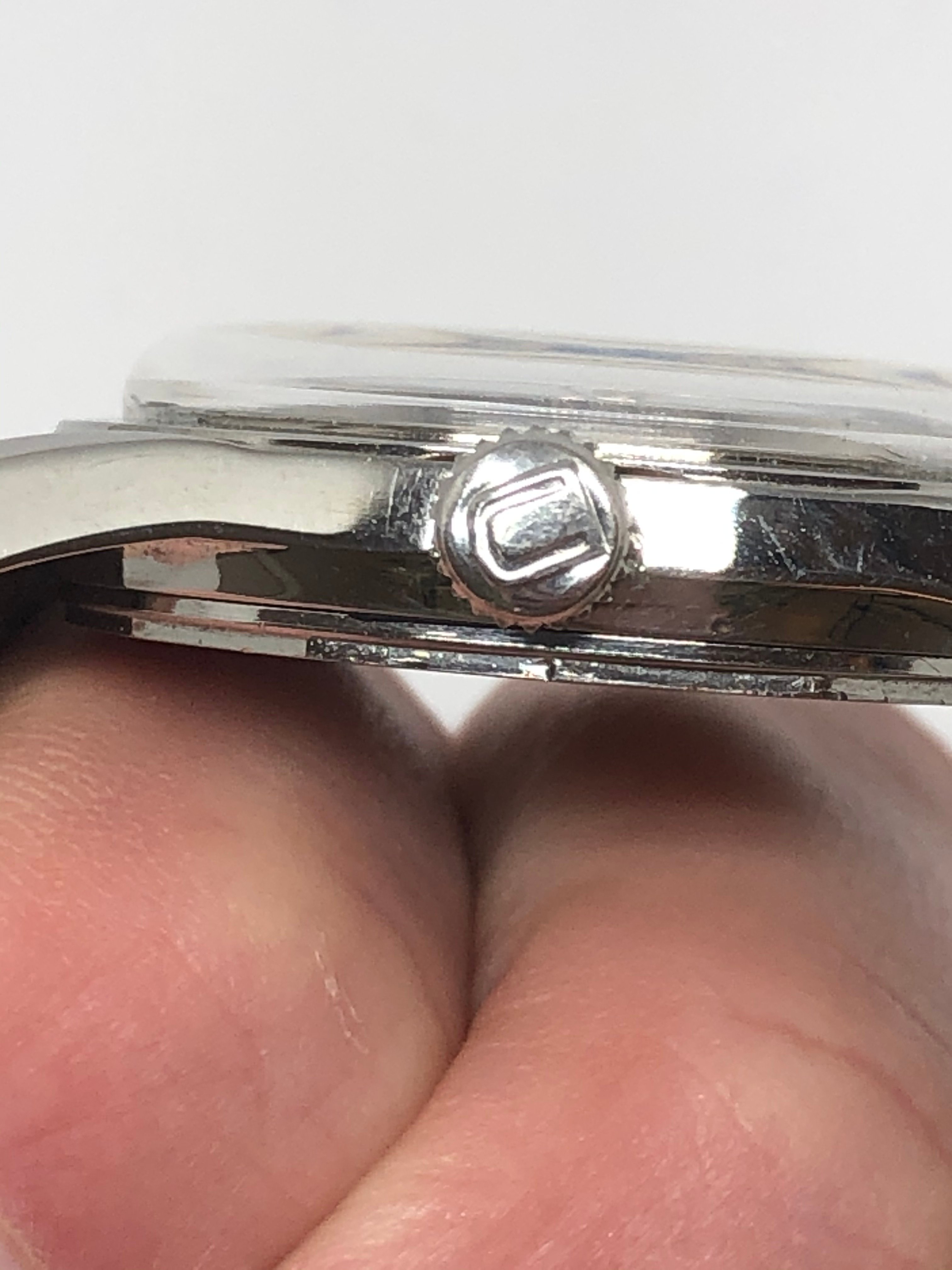

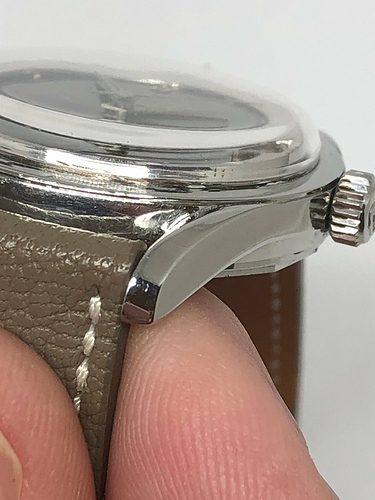

Plexi is niet origineel, waarom twijfel je over de kroon? Is een kroon die mij op de fotos passend lijkt bij zogeheten “big crown” polerouters.
Waarom denk je dat? Lijkt mij een originele dial.

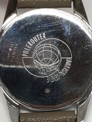

Ik denk wel dat het een frankenwatch zou kunnen zijn. Volgens mij is het een 204610 met een verkeerde caseback of een 204612 met een verkeerde plaat.
Tis wel een 34mm polerouter.
Ik had het niet herkend als een big crown. Dacht dat de big crown een ‘bolle’ zijde had.

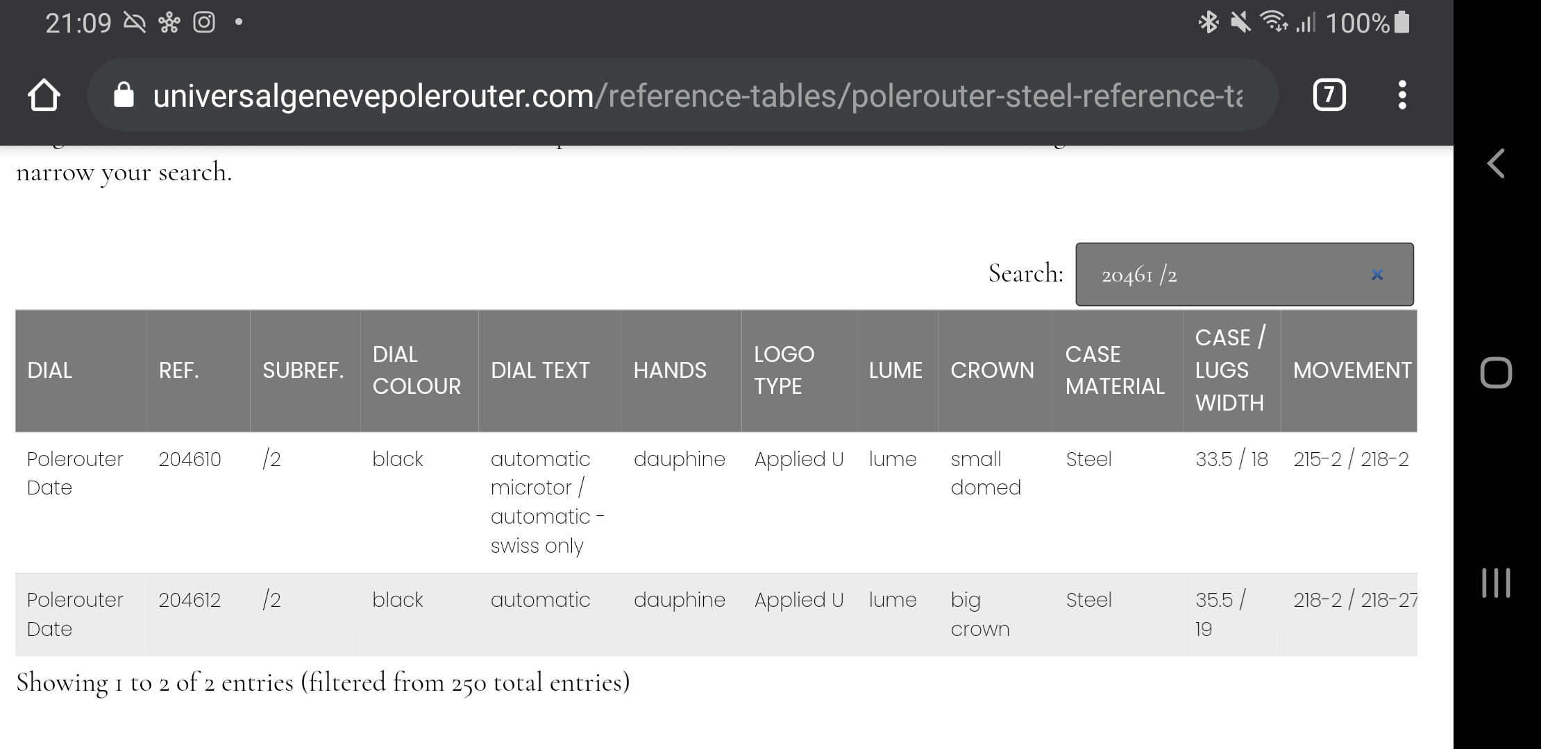

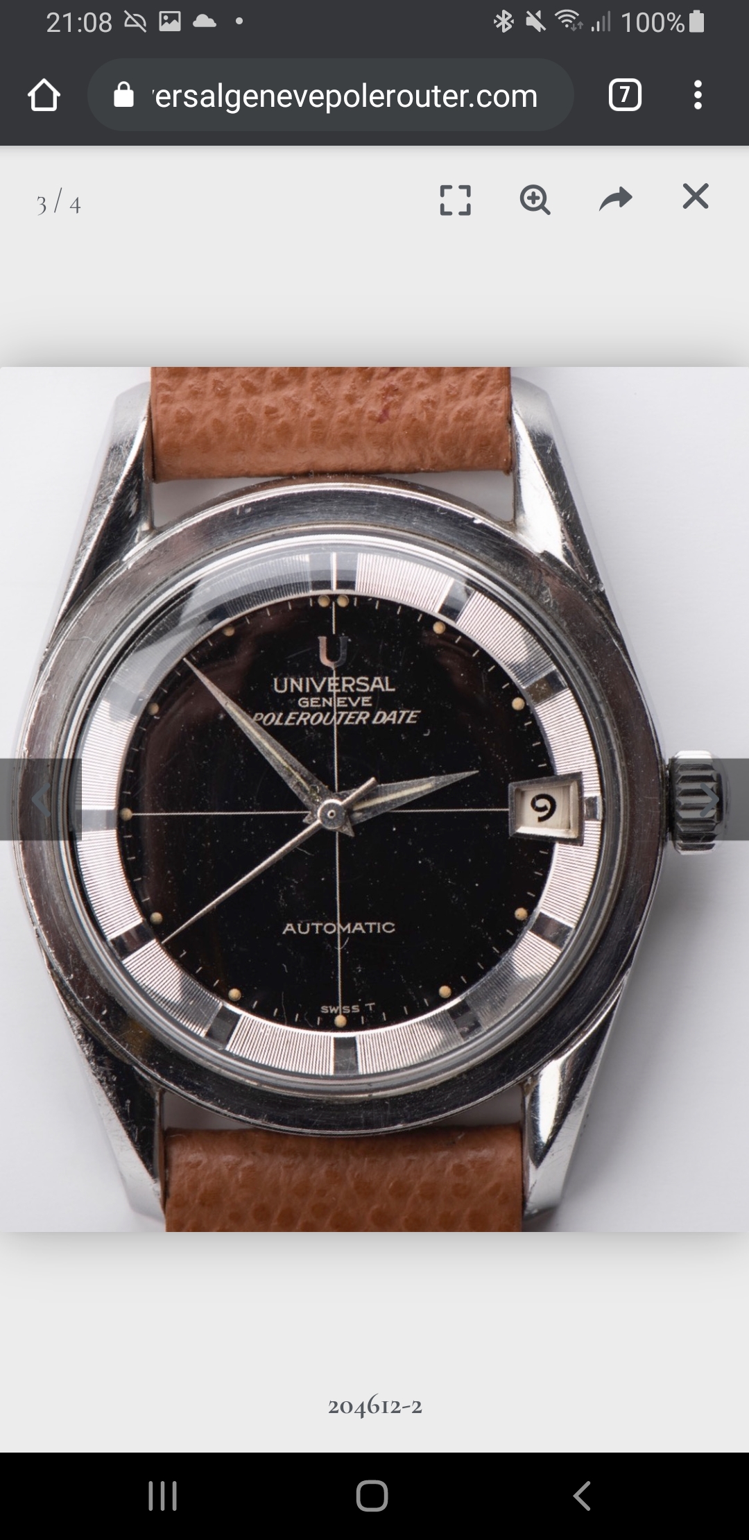

Hoe zie je dat het 34 mm is? Deze ref zou 35.5 mm moeten zijn toch (ik gebruik hierbij universalgenepolerouter.com als bron).
Kun je toelichten waarom je denkt dat het een verkeerde 2014610, danwel 204612 is?
Dank!
Ik heb een 204610 gehad, die was 34mm.
Een 204612 is inderdaad 35.5.
Beide gebruiken hetzelfde 218-2 uurwerk en de platen zijn uitwisselbaar.

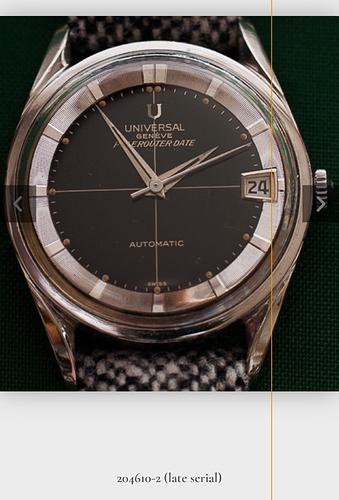

Op een 34mm 204610-2 staat geen Swiss T.
Op een 204612-2 staat dat wel.
Verschil in size:
De 204610 is met zn 33.5mm minder waard… dus denk dat ze daar de plaat van hebben gebruikt

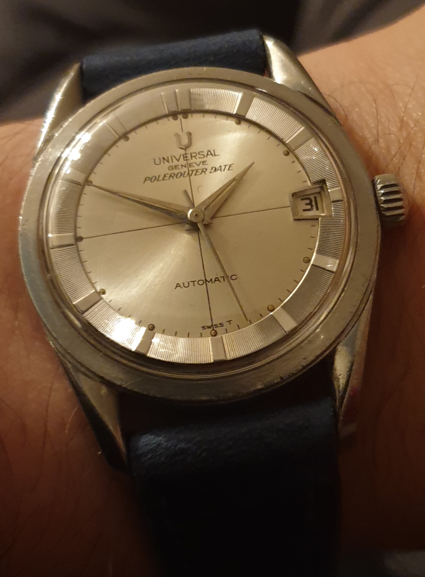

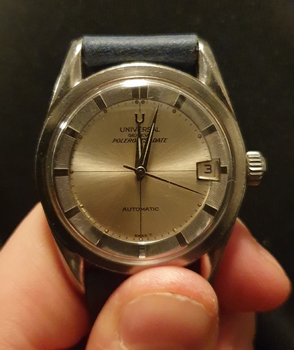

Voor het idee, mijn witte/champagne 204612-1 met kroon:
De kroon.
