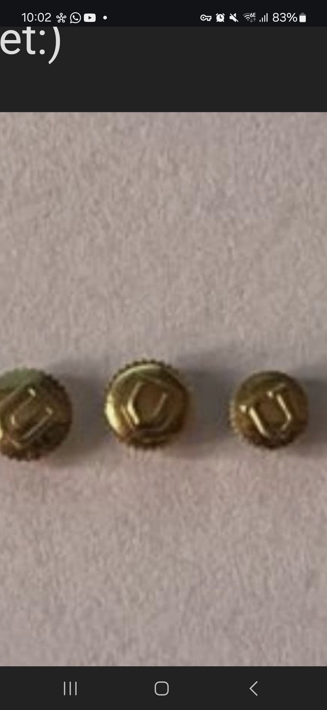

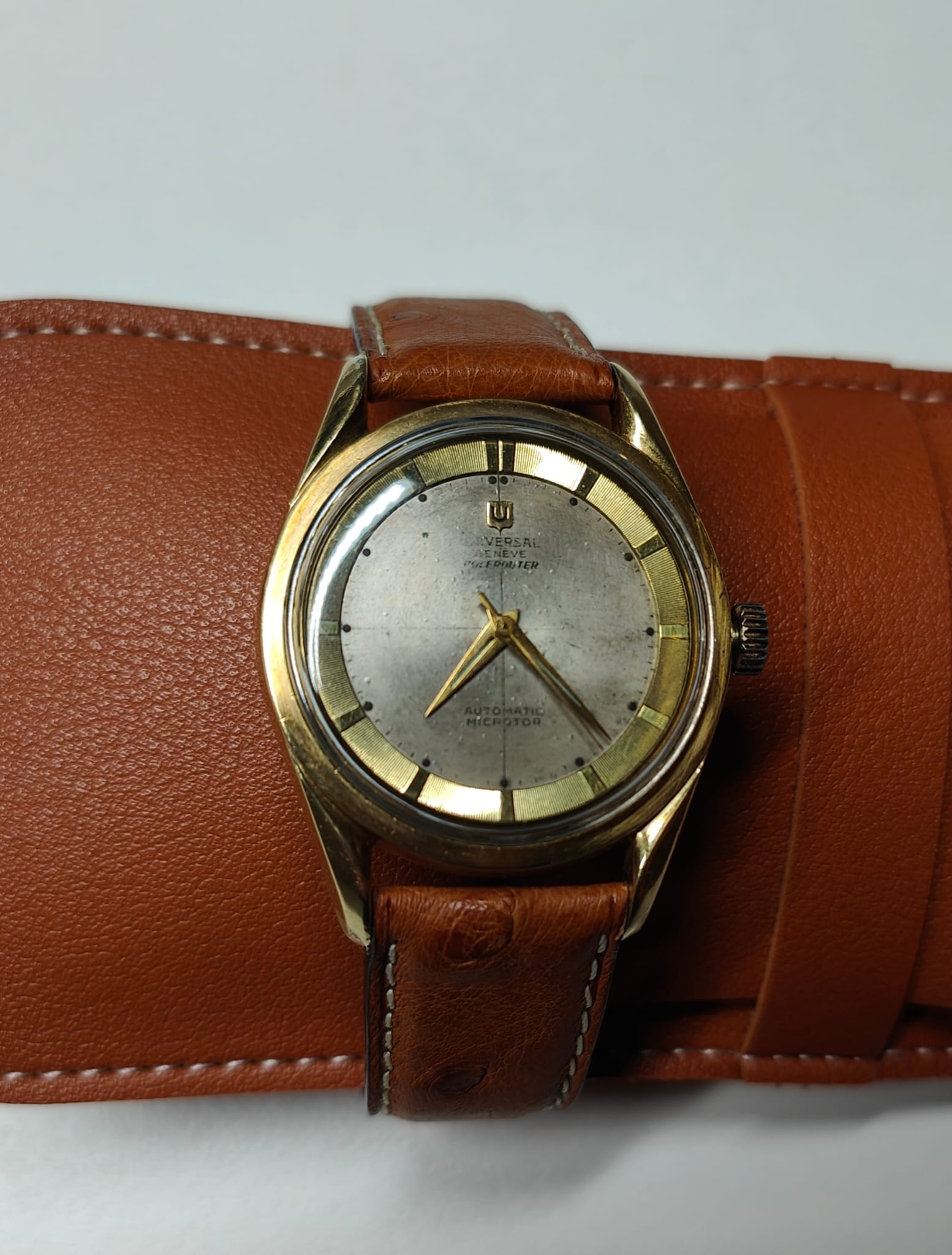

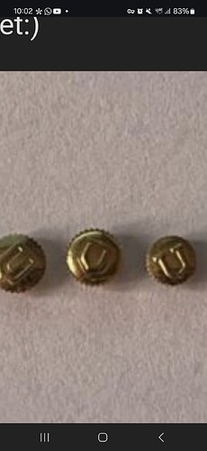

Goedemorgen allemaal, wie kan me helpen aan het referentienummer van deze gold capped Polerouter? Ik heb de Polerouter app al, maar kom er niet helemaal uit. En tevens zoek ik nog een kroon met Univerals Logo voor dit horloge, waarvoor ik veel aanbieder zie op Ebay. Maar ik heb geen flauw idee welke maat ik precies moet hebben die hoort bij dit ref. nr. In de foto’s hieronder zal ik wat foto’s delen. Hoop dat iemand wat meer weet:)

Je moet de diameter van de kroon en kroontube hebben
Kroontje moet volgens mij een schildje en u hebben zoals de middelste
Staat wr nog iets op jouw kroon?
Ha Ruud, dank voor je antwoord. Op mijn generieke kroon staat niets helaas.
Ik denk dat je hier een 20363/2 hebt. Die zou normaal een 215 uurwerk moeten hebben. Op de polerouter app kan je bij de 20363/3 goed zien welk type kroon je nodig hebt. Je kan ook altijd eens contact opnemen met Hamblar op instagram die weet normaal wel welke diameter kroon je nodig hebt.
