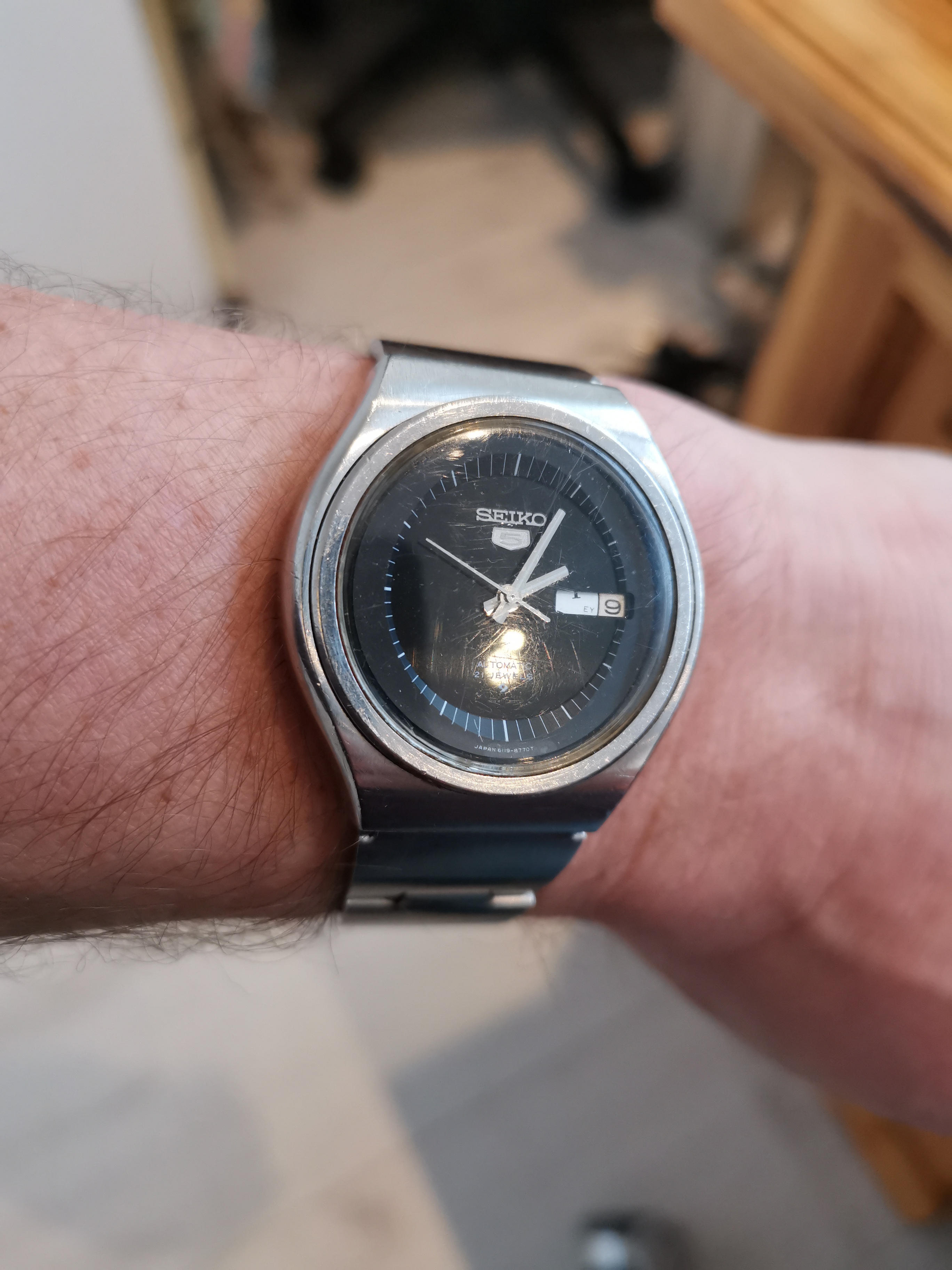

Voor sommige is het vloeken in de kerk, voor anderen houden van een horloge in nieuwstaat. Ik ben iemand die wel van beide wat heeft, mijn Skagen klokje heeft een krasje in het glas waar ik mij wild aan irriteer, maar mijn oude Seiko 5 is goed gebruikt.
