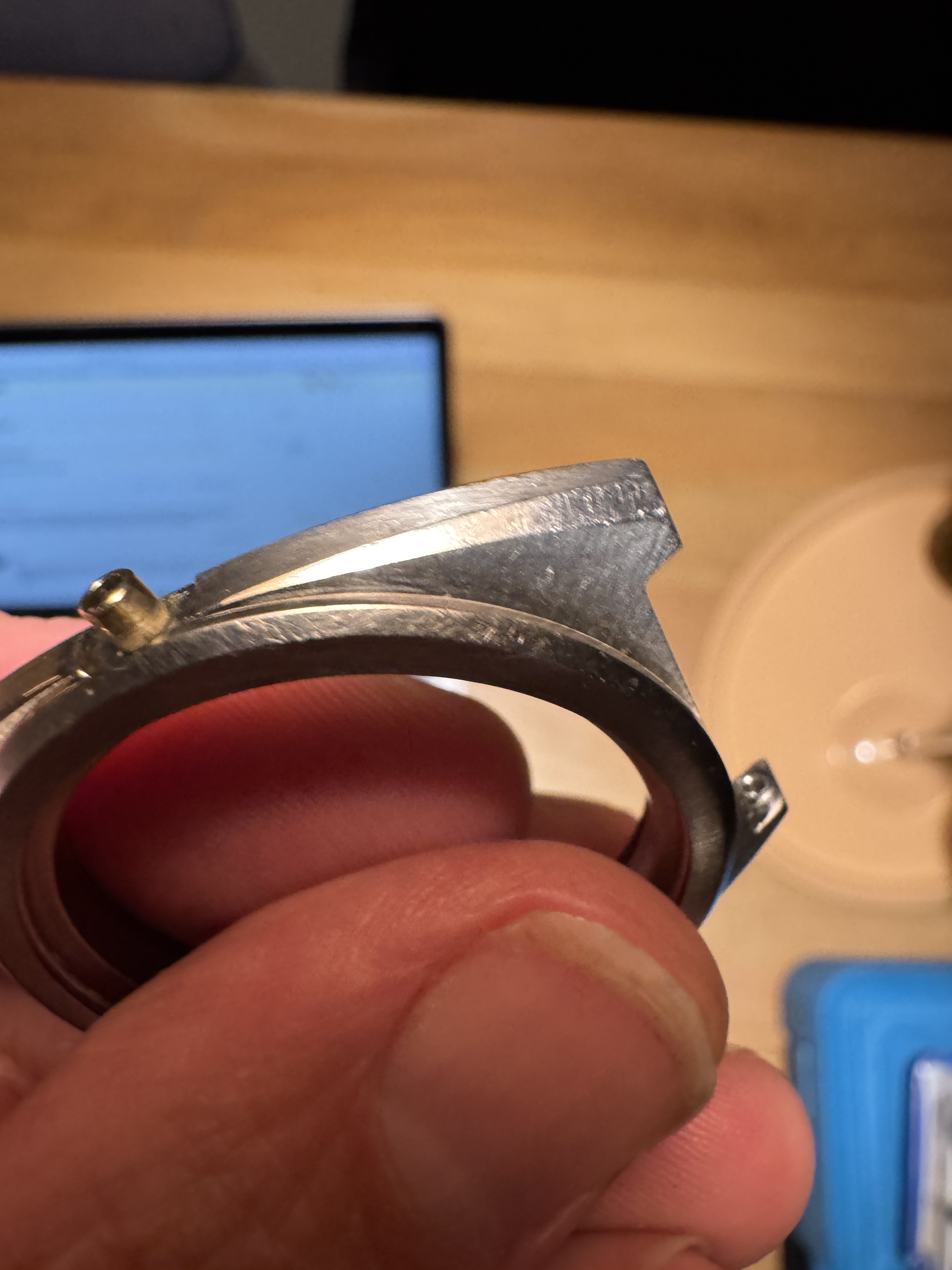

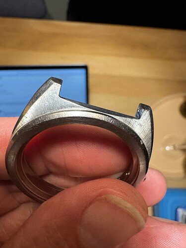

Met name de deksel is erg beschadigd.
Het lijkt erop als de kast een brushing heeft. Die kun je dus niet echt polijsten zonder dat effect te verliezen. Case back kun je weer erg mooi krijgen met Cape cod of diamond polish

Valt wel mee hoor, maar ik denk dat je er hier niet zo veel aan hebt. Bij de kast niet omdat je alleen glanzende (gepolijste) delen kunt polijsten. En de caseback heeft dusdanig veel en diepere krassen en gravures dat als je de één weg wilt hebben de ander ook verdwijnt. Met capecod doekjes ga je hier het verschil niet maken, en als je met zwaarder geschut bezig gaat polijst je echt dingen weg, zoals het serienummer. En niets zegt zo goed kapot gepolijst horloge als één met een half onleesbaar serienummer :man_shrugging:t2:

Deze heeft wel wat meer nodig dan een doekje Cape Cod.
De bovenkant van de kast heeft zonneslijpsel, kan je nooit zelf weer netjes krijgen, daarvoor heb je al wel wat professioneel gereedschap voor nodig.
