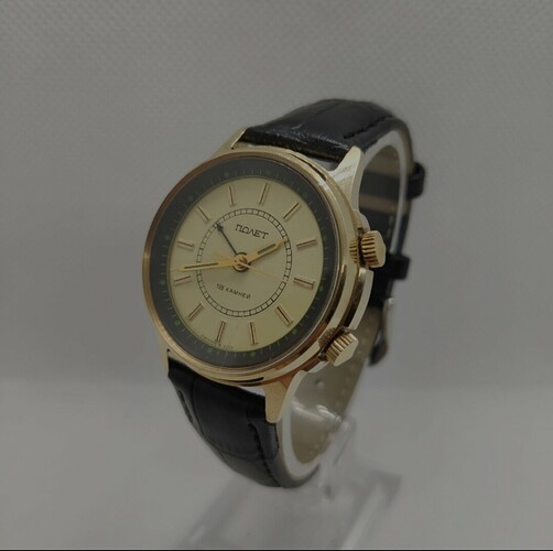

Ik heb toevallig vandaag deze binnen gekregen vanuit de Oekraïne:

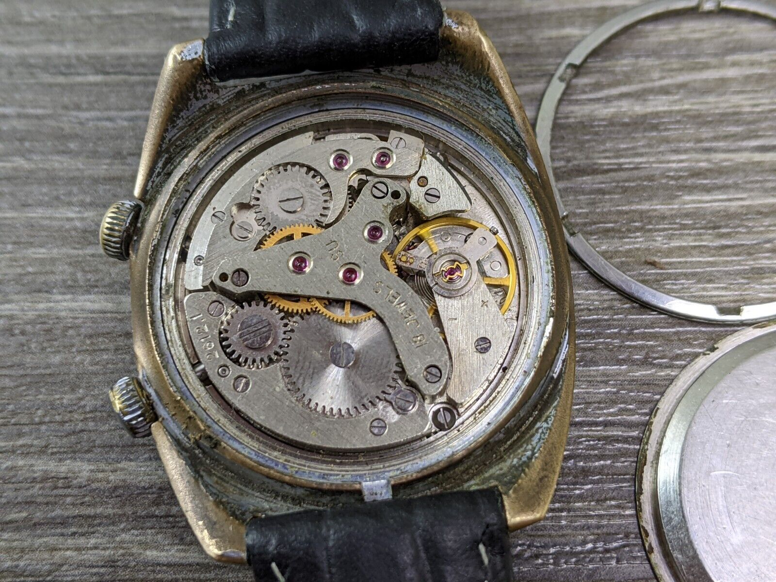

Ik zie op de foto’s van de advertentie dat het 2612.1 uurwerk erin zit:
Als ik jou er blij mee kan maken om dat mooie klokje te herstellen mag je hem wat mij betreft overnemen tegen kostprijs. Ik heb er €45,38 voor betaald. Niet dat ik hem perse meteen door wil verkopen, maar als ik er iemand blij mee kan maken dan doe ik dat graag. Ik denk dat ik in de toekomst nog veel meer leuks tegen ga komen :see_no_evil:
