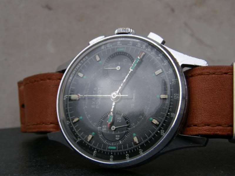

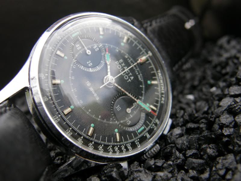

Russen…, nooit gehad, nooit iets over gelezen en nooit gedacht er ooit 1 te kopen. Via een inruil kreeg ik vandaag:

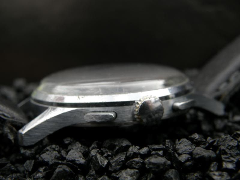

Originele kroon en pushers?
Tom Vreeken heeft me al wat geholpen met info maar alles wat jullie willen en kunnen delen is welkom.

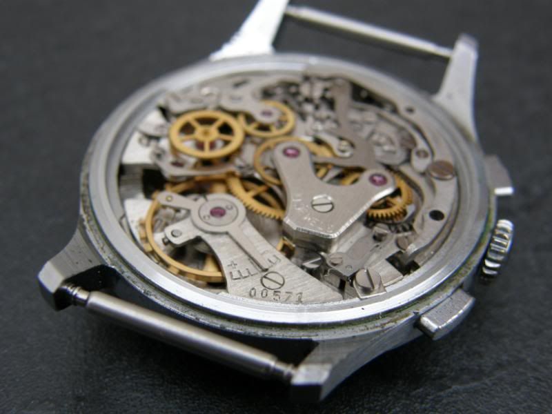

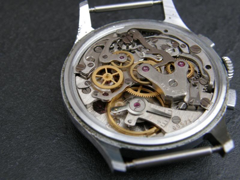

Als ik de lijst van Tammo erbij pak en ik vergelijk het bouwjaar (005XX) dan zou het een vroege moeten zijn; ergens 1959 / 1960 geproduceerd.
Er zitten een kaliber 3017 in dat een partij kabaal maakt, daar moet de tv harder door :smiley:
Verder liet Tom me weten dat de toevoeging “Exacta” niet veel voorkomt en waarschijnlijk export betekent.
Eerst wilde ik het klokje verpatsen maar voorlopig blijft het maar eens even. Hoewel dit bij mij nog al veranderlijk is :smiley:
gr. Roel

Weet je het zeker, 005XX? Dat zou erg vroeg zijn voor een export Poljot Strela.
Normaal zie je hele lage nummers op de witte exemplaren met Cyrillische wijzerplaten.
Maar ja, bij Russen is alles mogelijk. Mogelijk is een ouder uurwerk eens gebruikt voor een reparatie van deze, wie zal het zeggen.

Ik was niet helemaal duidelijk geweest:(. Ik bedoelde dat de Engelse tekst (Poljot, je komt ook Seconda tegen) op een export model duidt en dat de toevoeging ‘Exacta’ niet zo vaak voorkomt. Tenminste, ik heb het tot nu toe in vier jaar drie keer gezien, inclusief die van jouw. Hij komt ook niet voor op de lijst van Tammo, maar op WUS is hij ook een keer langsgekomen.

Hoewel ik een plens Corona op heb zie ik hier toch echt 005XX staan en 3017.

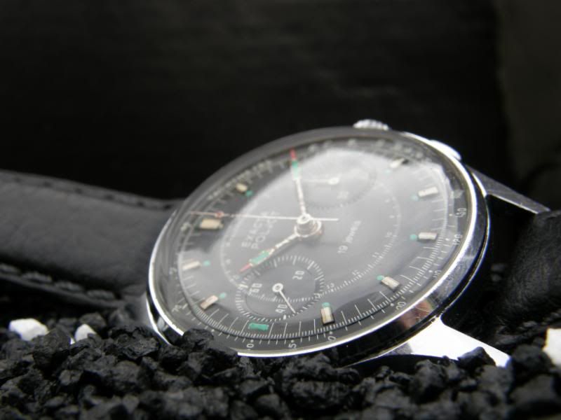

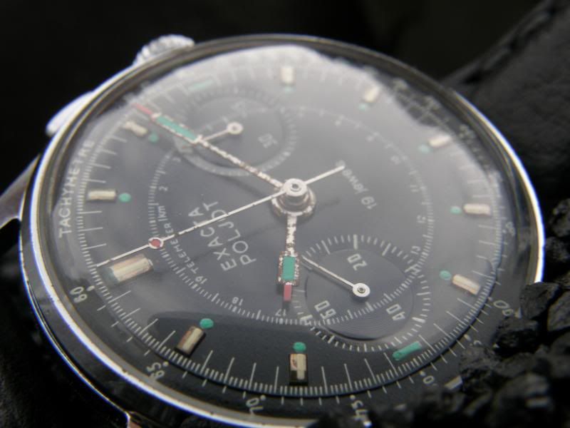

Mij boeit het verder niet zo… ik vind het een leuk ding en ik draag het vandaag zo met bruine band;

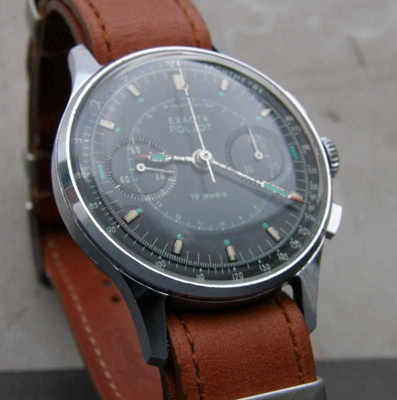

Mooie chrono, ziet er helemaal origineel uit, met de goede wijzers, da’s voor een verzamelaar belangrijk! (tu)
Verreweg de meeste 3017 chrono’s met zo’n wijzerplaat hebben Sekonda (exportmerk van Poljot voor Engeland) op de wijzerplaat staan, maar er zijn ook exemplaren met simpelweg Poljot als merknaam; waarom Exacta erbij gedrukt is weet ik niet, niet uniek, maar je ziet ze zeker niet erg vaak!
Ik ben er vrij zeker van dat het serienummer niet bij het horloge hoort, zoals je ziet staat dat nummer op de balanskloof, vermoedelijk is het balansasje gebroken geweest, en is het op de eenvoudigste manier gerepareerd: de balans met kloof van een donor-uurwerkje overzetten, in jouw geval was die donor een heel vroeg exemplaar…
Dit model is niet uit 1959, maar van een later bouwjaar, mijn exemplaren hebben in elk geval een serienummer boven de 80.000 (uit het hoofd)

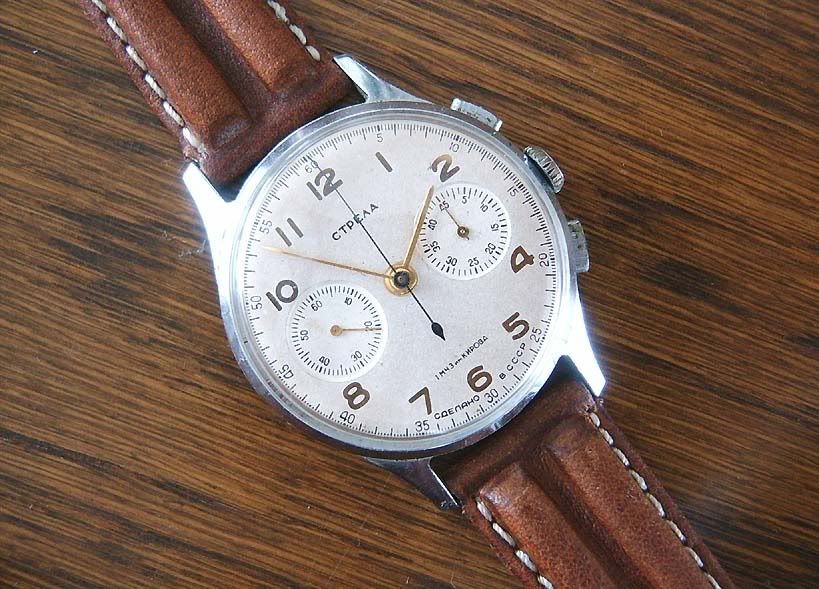

Een Strela uit de allereerste serie (de eerste 1000, volgens sommige bronnen) ziet er zo uit:
Maar zoals gezegd: jouw exemplaar is heel mooi, heel erg draagbaar ook, je hebt best wel wat bijzonders om de pols!

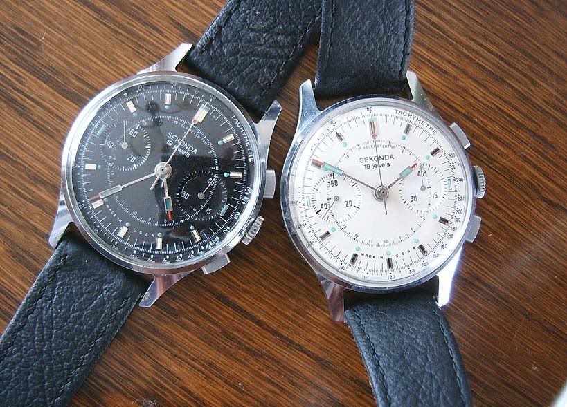

Een bijzondere wijzerplaat! Dit zou wel eens een voorloper van de Sekonda Poljot kunnen zijn. De wijzers zijn redelijk gecorrodeerd. Ik ben zelf in bezit van een ‘Sekonda 19 jewels’ op de wijzerplaat. Deze is uit de jaren '70.
In dit oude draadje vindt je ook nog wat info over Strela’s
http://www.horlogeforum.nl/read.php?2,23847,23847#msg-23847
En hier de beelden van mijn Sekonda.
Paul K weet hier veel van en ik zie dat hij ook al gereageerd heeft.:wink:
Groet, Mark
Heeeee, leuk om deze Sekonda 3017 weer eens terug te zien, en nog steeds “Alive and Ticking”… :wink:

Nou ik doe ook nog even mee:D Hier zijn mijn 3017 horloges:
