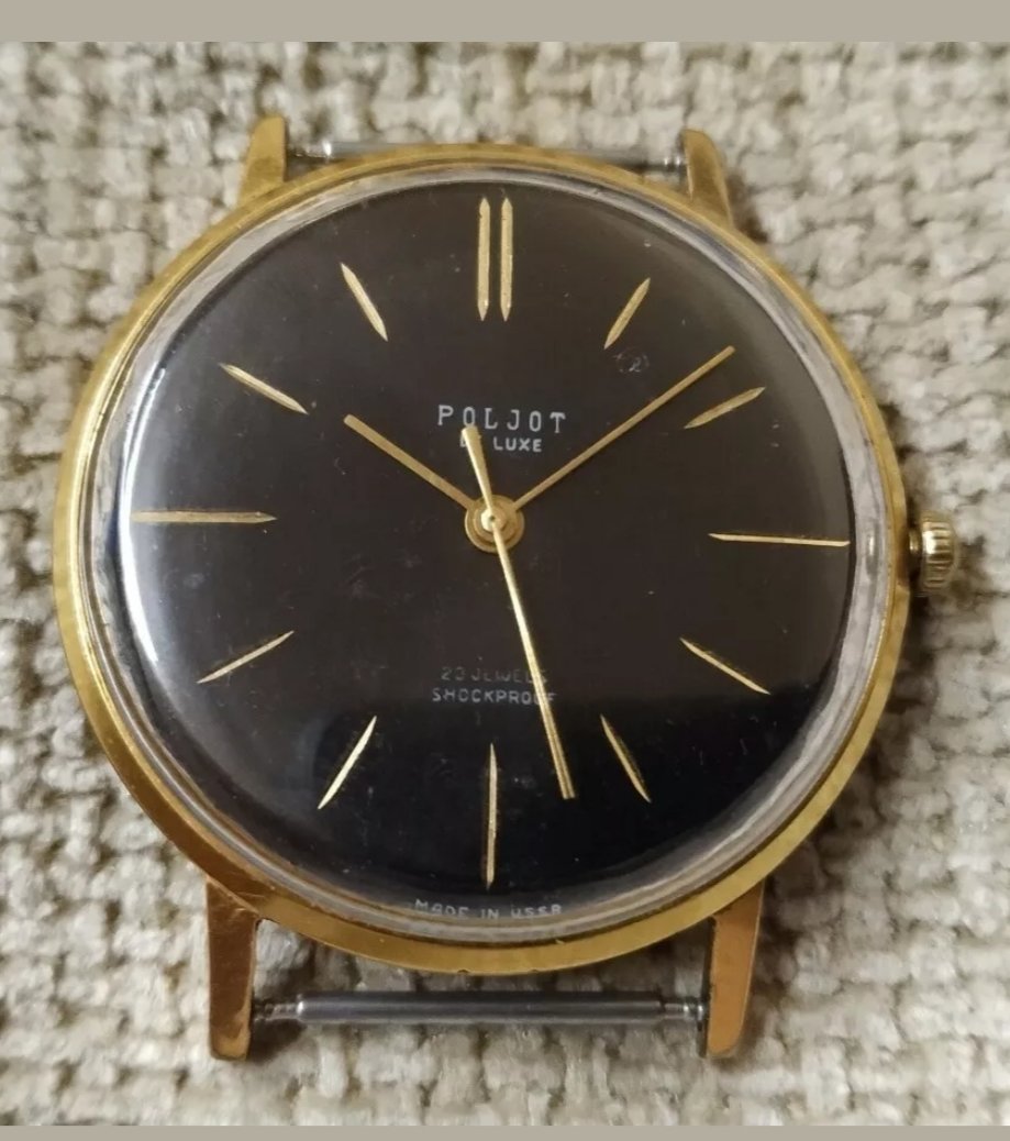

Beste allemaal, dankzij het forum ben ik op het spoor gekomen van de in mijn ogen erg mooie Poljot of Luch De Luxe horloges. De lekker dunne handopwinders, niet de automaten. Die strakke jaren 60 sfeer die ze uitstralen vind ik mooi. Ik denk erover er een te kopen. Wanneer ik hier op o.a. de Bay naar ga zoeken valt het mij op hoeveel in nieuwstaat verkerende “oude” horloges hier nog van te koop zijn in verrassend veel verschillende kleurencombinaties. Ook de op de wijzerplaat gebruikte lettertypes en opdrukken zien er erg vers uit. Verguldingen nog dik en blinkend. Ipv smalle rechte komen ook dauphine wijzers voor.
Ik heb al verschillende verhalen gelezen over knutselpraktijken, dus ik begrijp dat er een hoop samengestelde “nep” te koop is. Samengesteld is voor mij niet persé een no go, maar dan wil ik er geen 150+ voor betalen, en het moet er wel enigszins authentiek uitzien.

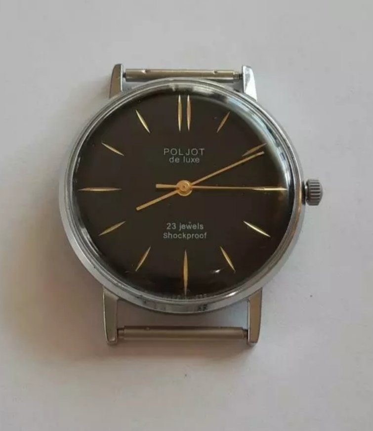

Ik heb hier op het forum voorbeelden gezien, maar zijn dit kloppende “echte”? Elders op het net zie ik dan weer andere voorbeelden. Het uurwerk zou 2209 moeten zijn heb ik begrepen. Ik zelf ben gecharmeerd van de zwarte wijzerplaat icm de verchroomde kast, echter schijnt die combi al niet te kloppen. Er zou ook een rvs kast bestaan, die is dan weer erg zeldzaam.
Kan iemand opheldering geven en wellicht enkele foto’s van hoe (zeker weten echte) er wel uit horen te zien? Zilveren wijzerplaten zijn ook welkom.

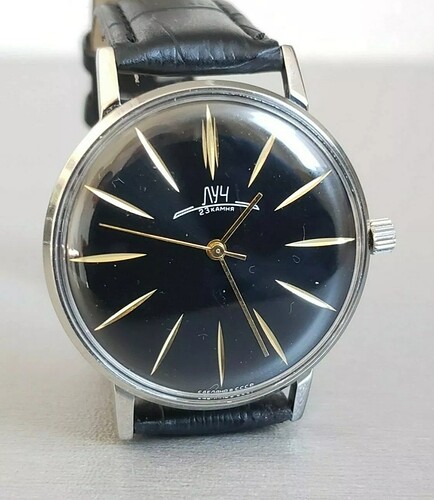

Verschillende voorkanten, de eerste erg authentiek in mijn ogen:

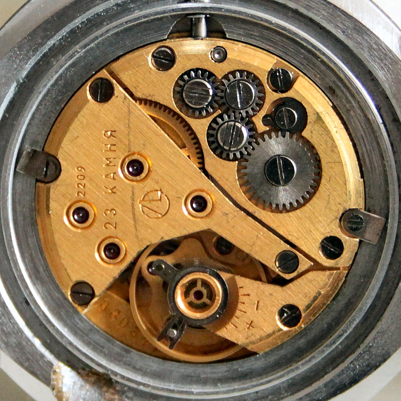

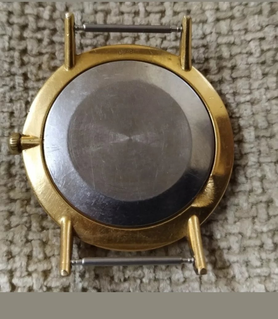

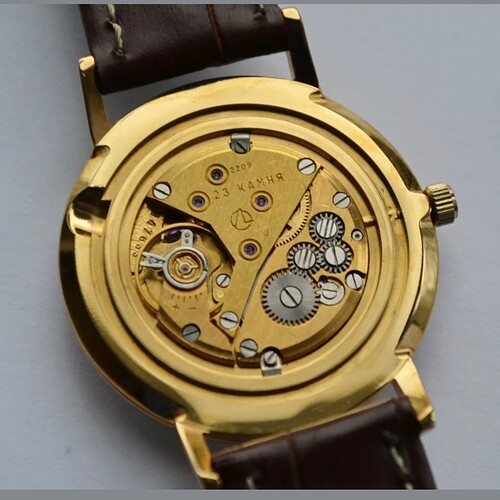

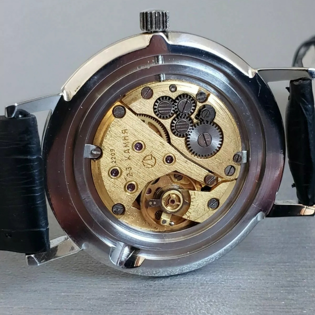

Verschillende achterkanten (niet allen matchend met bovenste foto’s):
Ik kan je niet helpen met bepalen echtheid van dit type, ik lees enkel dat er heel veel redials van zijn.
Ik denk dat het reuze meevalt met franken poljots. Hooguit een kroon of secondewijzer vervangen met niet-origineel. De waarde is te laag voor serieuze vervalsingen of uigebreid kluswerk.
Zwarte plaat met stalen kast kan gewoon, waar haal je het vandaan dat het niet zou kunnen?

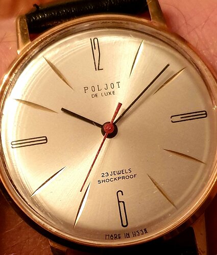

De mooiste varianten van deluxe vind ik persoonlijk de 3 6 9 platen.
Dit is die van mij:

Van de zilver kleurige wijzerplaten vind ik die met de cijfers denk ik ook het mooist. Ook dat lettertype van de merknaam op jouw De Luxe ziet er nostalgisch uit. Wellicht is dat dan in de loop van de tijd toch gemoderniseerd.

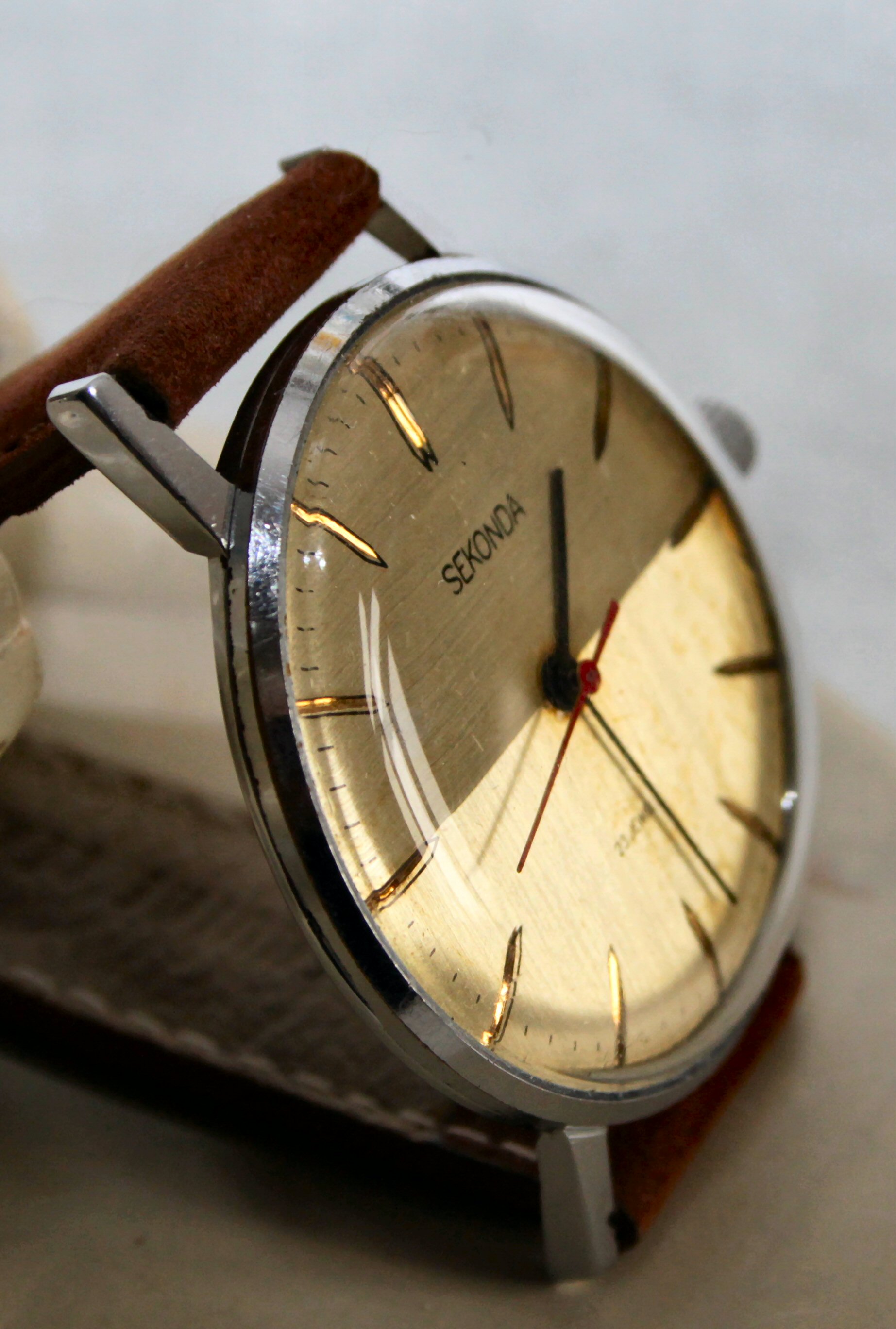

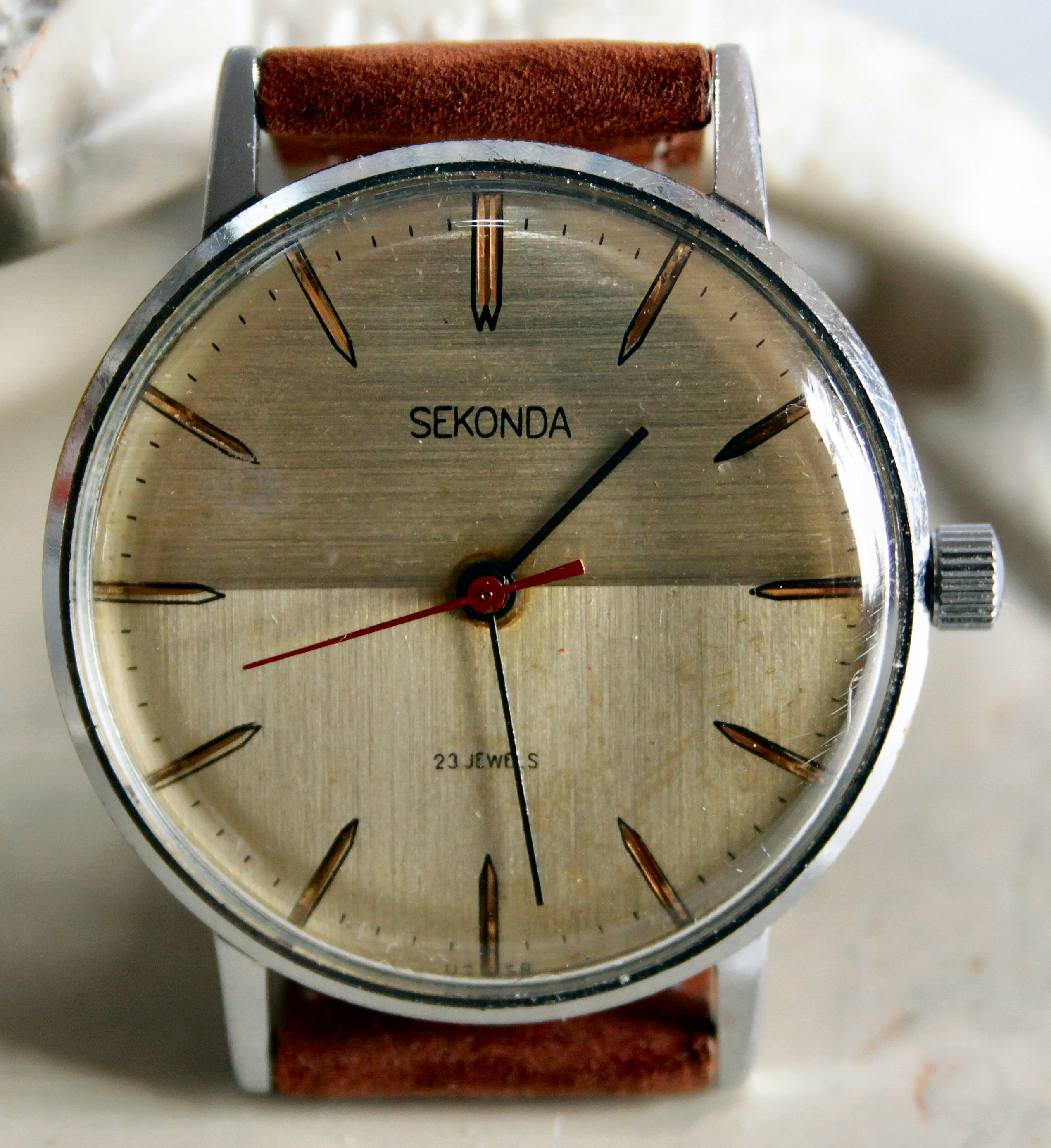

Ter afsluiting dan nog een paar eigen foto’s van mijn Vympel, die op de dial het merk Sekonda draagt. Over de relatie tussen de merknamen Poljot, Luch en Sekonda vind je nog wel het nodige op het Web, ik wil hier volstaan met de opmerking dat Sekonda tegenwoordig een Brits handelsmerk is, dat horloges importeert die soms (nog) uit Rusland afkomstig zijn, maar meestal in China geproduceerde horloges op de markt brengt.
