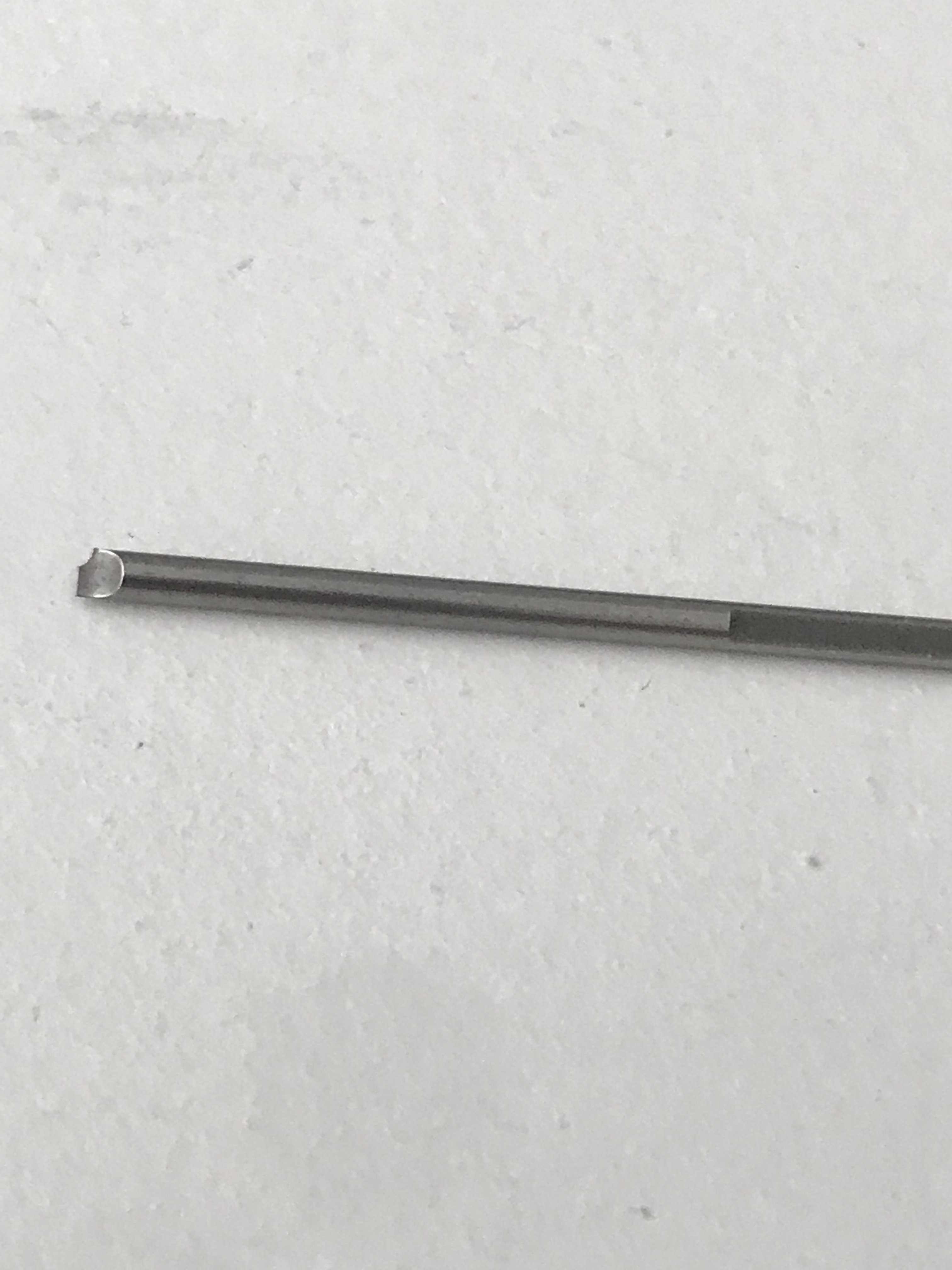

Waarom voorkomt deze vorm van schroevendraaiers krasjes?? Ik mis ff het inzicht.

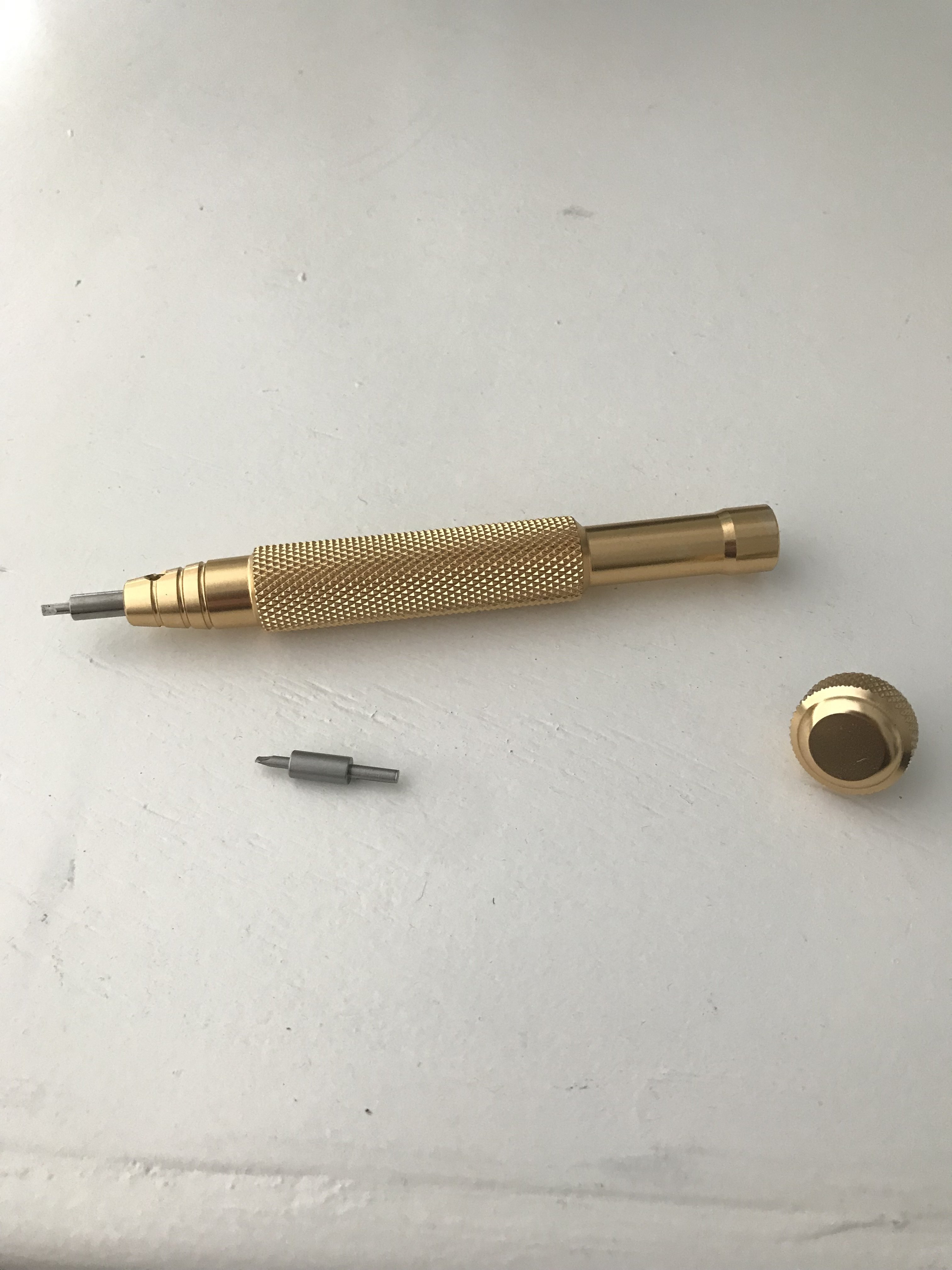

Goed adres. Jammer dat ze de originele Bergeon Curvature bladen niet leveren. Het alternatief wat ze wel aanbieden (5 bladen 1,6mm voor 11€) zal ik eens bestellen. Ze passen in de Bergeon schroevedraaiers, en misschien zijn ze zo verkeerd nog niet. Voor die prijs is het het proberen waard. De originele van Bergeon breken ook gewoon bij hele vaste schroefjes nl.
Dus dank je SAT
Wellicht speciaal voor Rolex en Omega de Official Geneva met curvature bladen, ziet er ook goed uit.
Nou die breken als glas, dus die kan ik niet aanraden. Ik heb de gebroken bladen wat geslepen en nu gebruik ik hem voor m’n bril.
Al breken de originele Bergeon’s uiteindelijk ook, maar veel later
Het verstandigste is om deze bladen te gebruiken in combinatie met een moment schroevendraaier. Zelfs dan breken ze na verloop van tijd.
Grootste voordeel van deze speciale bladen is de mooie pasvorm waardoor je bijna nooit een beschadigde schroefkop krijgt.
Klopt helemaal

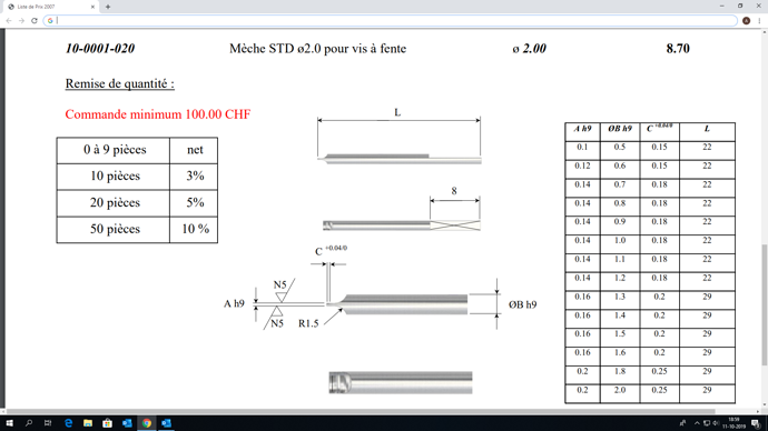

Dit soort inzetjes zijn niet goedkoop maar wel goed CHF 8,70 per stuk bij de fabriek met een minimale bestelling van 100,-. In mijn ogen een must voor de vakman / vrouw.
