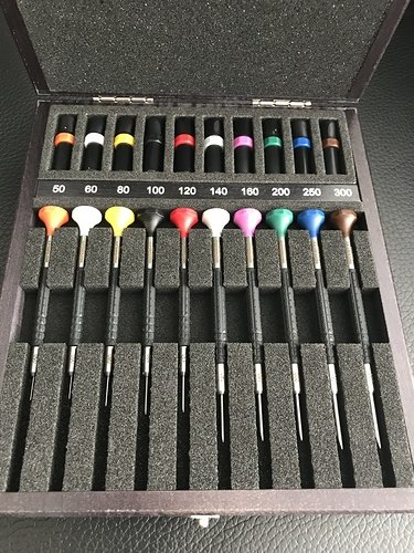

Topschroevendraaiers met softgrip
Sjieke set!
Leek op het eerste gezicht wel dartpijltjes, of fonduevorkjes
Maar eens met dat goed spul beter is dan goedkoop spul. Da’s wel vaker in het leven. Bij duurder maar beter spul denk ik nooit aan wat het gekost heeft, maar wel hoe tof het in gebruik is. Autootje, horloge, barbecue: ik ben “blij” dat ik meer betaald heb.

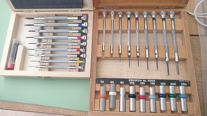

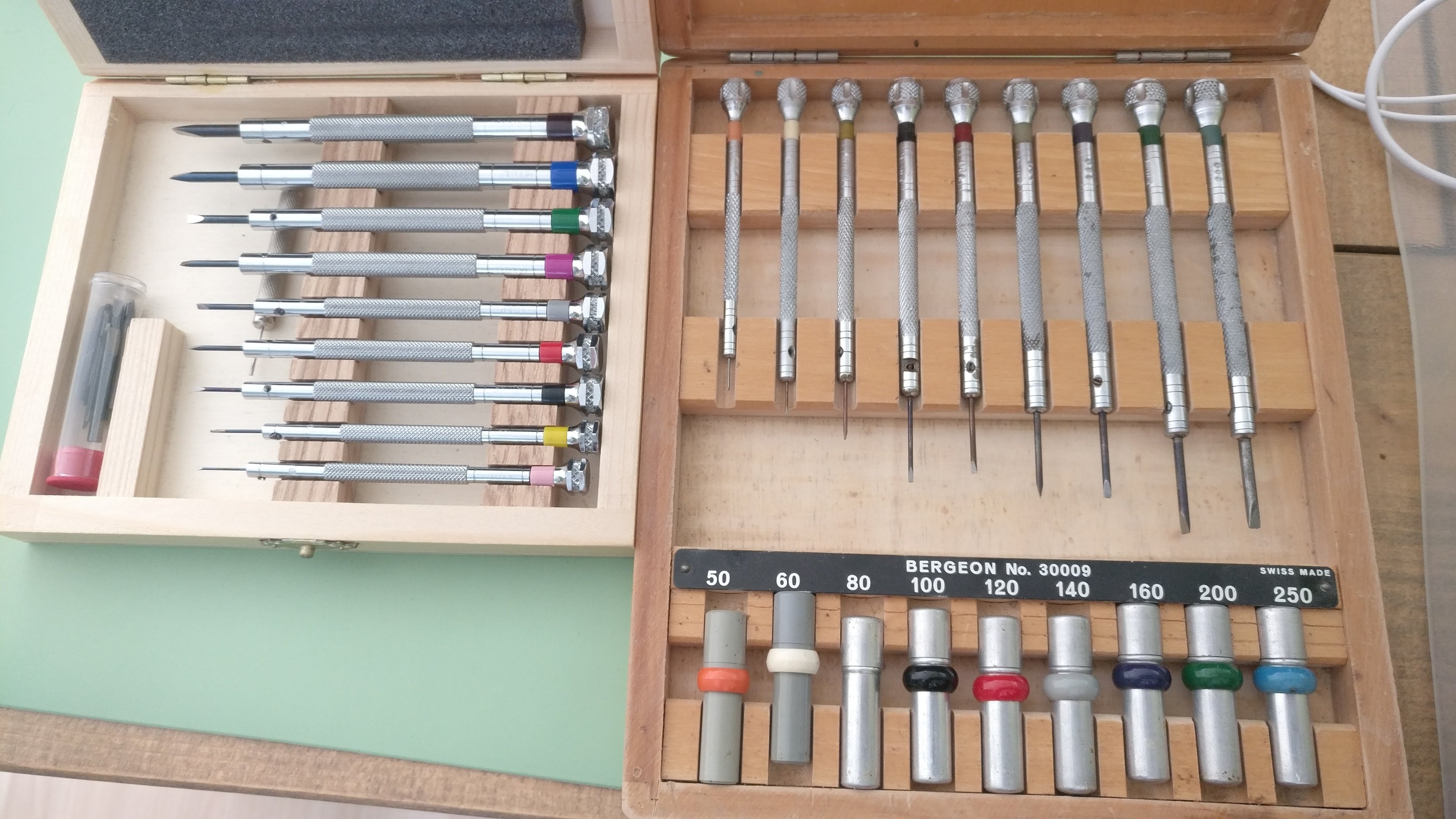

Begonnen met een set van Beco (foto links) en later tegen een 2e hands Bergeonset aangelopen. Ik kan niet aangeven welke beter is, allebei prima sets in gebruik. Daarbij past de inzet van Bergeon prima in de Beco. De Beco ietsjes meer voorkeur, zijn net wat dikker en vind ik prettig vasthouden.
Werkt voor mij ook niet en een doosje is handiger meenemen/opbergen.

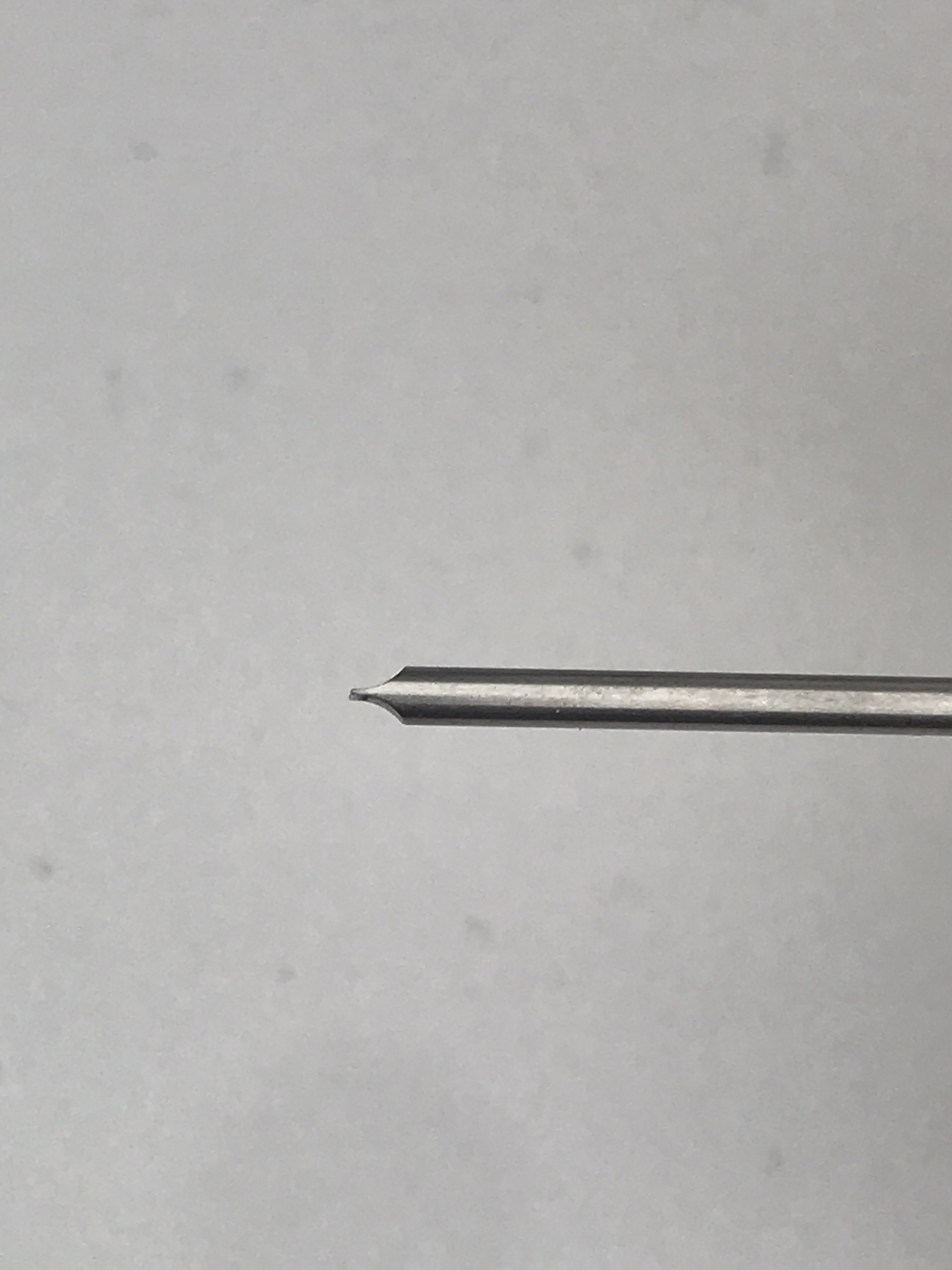

Wat me hier opvalt is dat niemand het over de vorm van het blad heeft. Als je je metalen band wilt verstellen (daar gebruiken de meesten onder ons de schoevedraaiers voor) dan kun je toch echt het beste curvature nemen, bv Bergeon 7895 (1.6 voor Rolex, en 1.8 voor Omega)
Deze vorm voorkomt beschadiging van de schroeven.
Hier een foto van het blad:

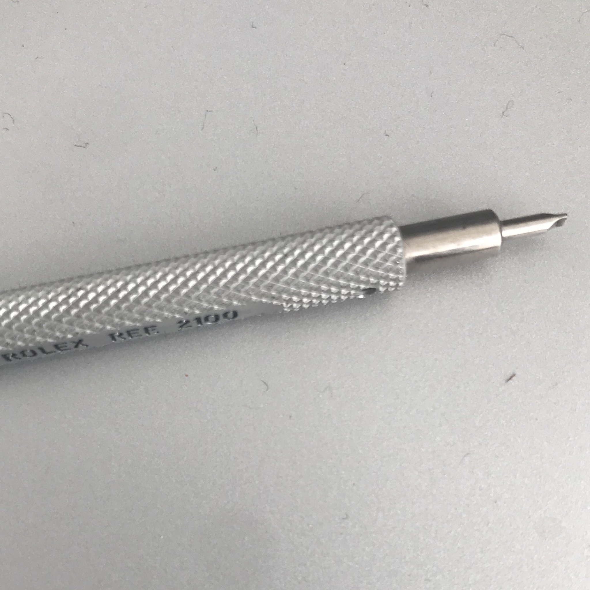

Deze vorm gebruikt Rolex zelf ook:

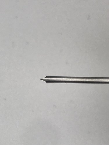

Wellicht gebruikte ik niet de juiste benaming, maar ik bedoelde hetzelfde:
