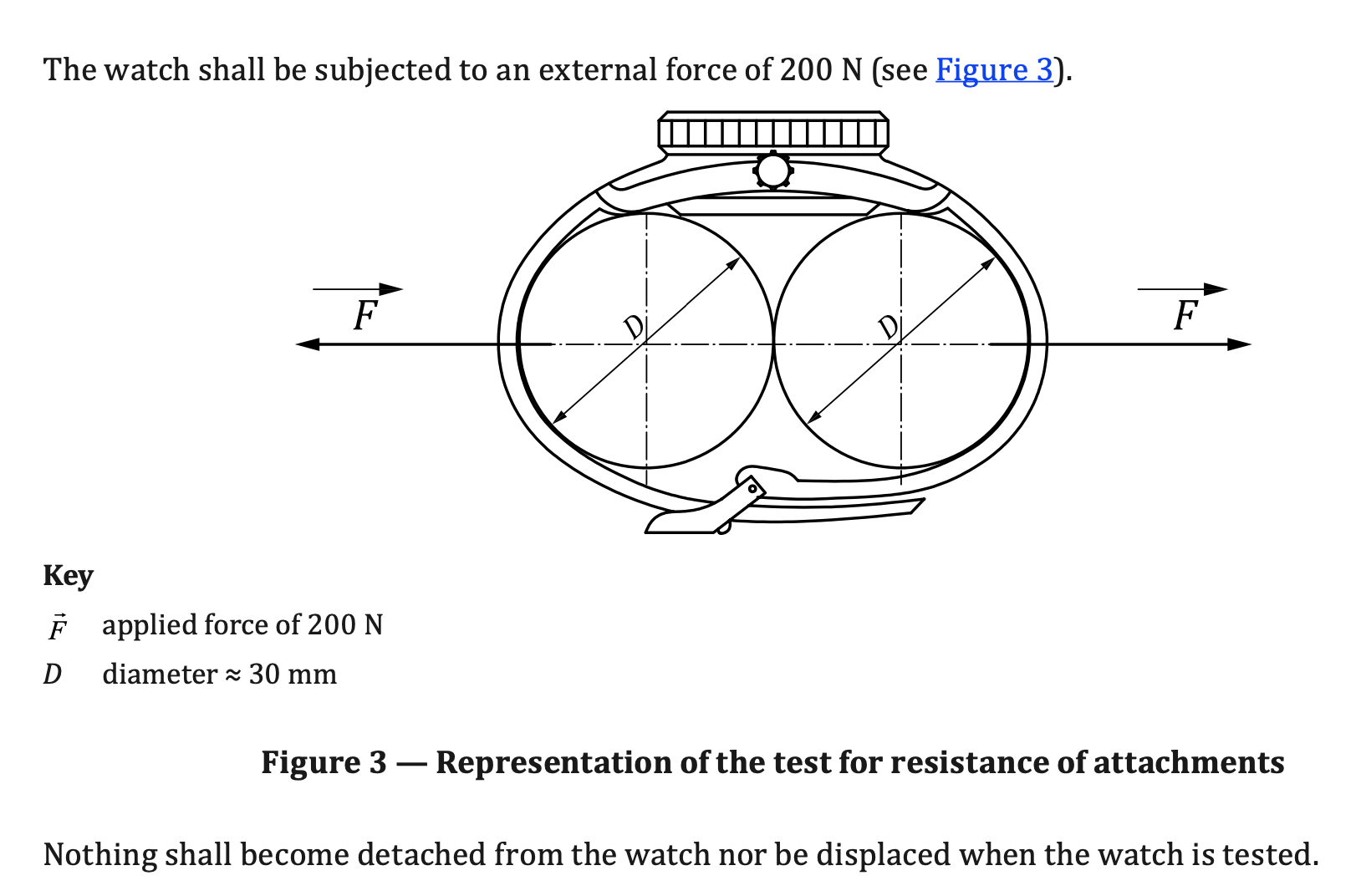

Weet je dat wel zeker Juko? Ik heb me aardig verdiept in de ISO 6425 voor duikhorloges, maar kan me niet herinneren dat er iets over een eventuele duikverlenging van de band in staat. Overigens wel over hoeveel kracht de band moet kunnen weerstaan voordat hij breekt.
Ps. Ik heb de hele tekst van de ISO 6425 norm in m’n bezit dus zal er t.z.t. nog een keer doorheen worstelen. Of jij moet het paraat hebben natuurlijk, dan hoef ik er niet weer aan te beginnen.
Ik heb het een aantal keren in reviews voorbij zien komen toen ik me nog aan het inlezen voordat ik de SPB143 ging kopen. Reviewers hadden altijd commentaar op die goedkope duikersextensie, maar dat dit onderdeel zou zijn van de ISO certificering.
100% zeker weten doe ik het niet. Jij zult er meer verstand van hebben dan ik, dat is zeker :wink: :+1:
Ik heb de ISO 6425 : 2018 er even bijgepakt :wink:
Over de band wordt alleen in hoofdstuk 4.9 Resistance of Attachments gerept (sorry, in het Engels):
-The bracelet of the watch being tested shall be closed - en dan:
Dus het enige wat ISO voorschrijft over de band is dat er een kracht van 20 kg op de band uitgeoefend moet kunnen worden, zonder dat er iets stuk gaat (detached nor be displaced). Verder niets over de constructie, het materiaal, of een eventuele duikverlenging.
Na deze afbeelding gaat het door met 4.9 en dat gaat over condensatie in het horloge, niets meer over de band.
Eigenlijk best vreemd. Een duikhorloge moet aan vanalles voldoen, maar hoe je hem om je pols krijgt moet je zelf maar uitzoeken. Er wordt alleen gezegd dat de band die aan een ISO 6425 gecertificeerd horloge geleverd wordt, 200 N (20 kg) moet kunnen weerstaan. En dan ook nog geen puntbelasting, maar belasting via een rolletje met een diameter van 3 cm .
Mocht iemand overigens geïnteresseerd zijn in de hele tekst, die is hier te bestellen: ISO 6425:2018 - Horology — Divers' watches (kopiëren lukt niet, want je naam en bestelgegevens staan door het hele document heen, en er rust copyright op).

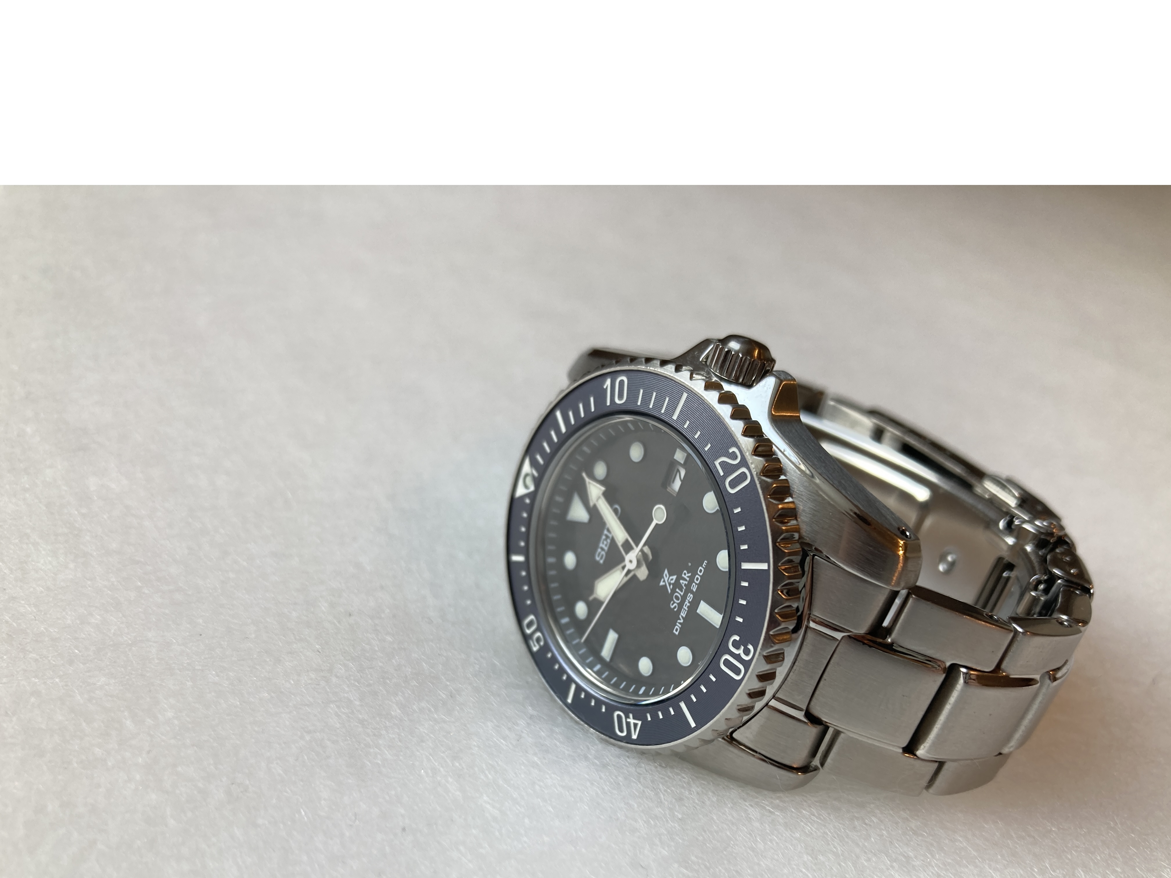

Het is de Seiko SNE569P1 Prospex. Ik heb een aantal 20 mm stalen Seiko banden van andere gangbare modellen geprobeerd (inmiddels weet ik niet meer precies welke). Het schijnt dat de Jubile band van de Seiko SKX007 met wat gepiel en buigwerk zou kunnen passen. Dat geeft mij dan weer net geen veilig gevoel. Bovendien heb ik deze band sowieso niet kunnen bemachtigen dus zelf uittesten is er nog niet bij geweest. :sweat_smile:
Een belangrijke factor is dat de endlinks wel naadloos moeten aansluiten op de kast. Dus geen rechte aanzet.
Het gaat om dit horloge:
Al eens gekeken of Uncle Seiko een alternatief heeft? Dit zijn over het algemeen erg goede banden.

Ja de mid links van onderstaande band passen in de end links van mijn Seiko. Echter, hiervoor moeten de endlinks wat gebogen worden. Het is in mijn ogen een houtje touwtje oplossing die ik niet helemaal zie zitten. Eigenlijk hoop ik dat Uncle Seiko met een aparte lijn komt voor dit horloge.
https://unclestraps.com/collections/black-bay-58/products/us1450-president-bracelet-for-the-tudor-black-bay-58
