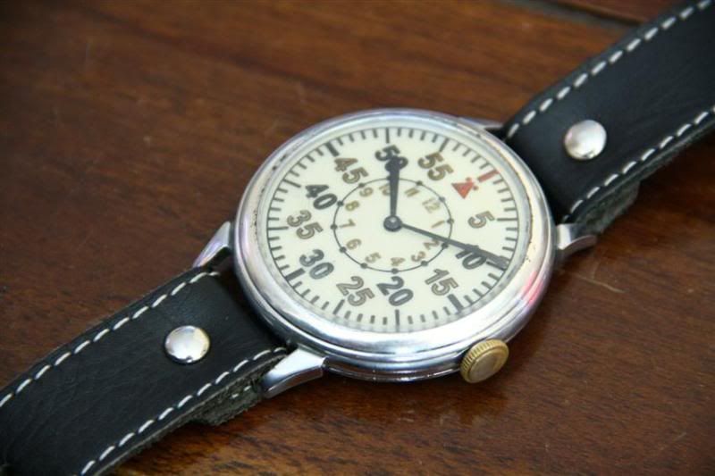

is dit hetzelfde horloge als op www.maurnavy.com onder militairy watches mw 220
serienummer 219380…
serienummer 219380…
Ik hoop van niet, want ik geloof niets van het horloge op deze site.
Nog nooit zo’n idiote kroon gezien op een serieus horloge.
Bij de Russische horloges zit iig rommel, dus oppassen.

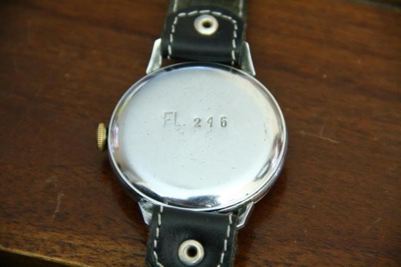

het horloge heeft met vluchtnummer FL246 mee
gevlogen( staat achterop in gedrukt).
Ik kan er helemaal naast zitten, maar ik kan me niet voorstellen dat er in WW2 tijd was om iedere oorlogs missie achter op het horloge te drukken/graveren. En ze zullen ook niet voor iedere missie weer nieuwe horloges uitgeven. Ik denk dat het iets anders betekent, weet alleen niet wat.

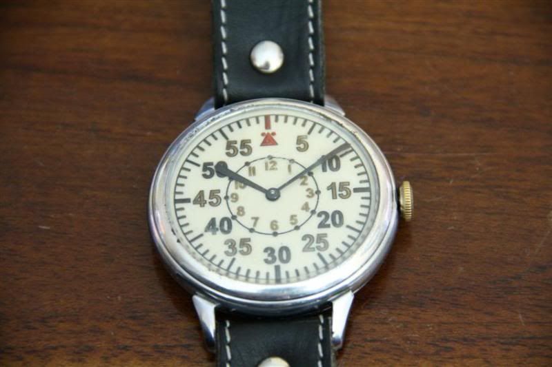

hier zijn een paar foto’s
Ik neem aan dat je hier al gekeken hebt?
De verkoper komt uit het voormalig Oostblok. Dan weet je meestal genoeg…

Ik zie nu dat het horloge identiek is…

Dit horloge kan ik niet goed beoordelen, maar WW2, Luftwaffe en Oekraïne zijn doorgaans geen gelukkige combinaties op het horloge gebied, helaas.
@ w.v.setten: En wat klopt er dan sowieso niet aan die dial?
Kan je dat uitleggen?
die dial?
In de listing van dit horloge staat het volgende:
“The new dial on this watch has been professionally made and now is in excellent condition.”
Dit wil dus duidelijk zeggen dat de dial niet origineel is.
Maar staat er bij B-uhren niet iets anders achterop het deksel ipv een vluchtnummer? (vluchtnummer? het is toch geen lijnvlucht?)
Dat vluchtnummer is trouwens ook iets wat die verkoper er bij vertelde.
Ik denk nog steeds dat het nergens op slaat.
Je gaat toch niet na elke missie het achterdeksel van je horloge afhalen om er iets in te slaan?

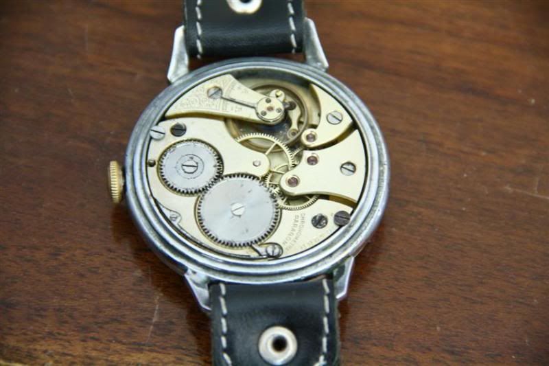

The original movement of the mechanical watch was very well saved, considering age of this watch. This mechanical CHRONOMETRE is a watch tested and certified to meet certain precision standards. On the movement there is inscription ‘CHRONOMETRE PARAGON’ and a serial number #264260.

Ik ben geen kenner van militaire horloges maar weet wel wat van de oorlog en sommige piloten vlogen soms wel 10 vluchten achter elkaar , die gingen dus echt geen 10 vluchtnummers in hun horloges slaan.
Daar komt bij dat hun horloges superbelangrijk waren ivm juiste plek van het laten vallen van de lading(bommen/para’s)en dus lijkt het mij onwaarschijnlijk dat ze na een vlucht even het horloge gingen openschroeven en er met een letterstempel in gingen meppen, kans op beschadigingen bij openen ,stempelen en dichtschroeven lijkt mij simpelweg veel te groot.
Wat mij wat logischer lijkt is miss het erin slaan van het squadronnummer waarbij men hoorde of zo maar of dat ooit gedaan werd weet ik niet.
Als dit daadwerkelijk een horloge is met een militaire achtergrond slaat dit nummer volgens mij op het “stocknummer”. Zeg maar het nummer dat wordt toebedeeld aan een door het leger uitgegeven item.

Trouwens, waar komt Paragon vandaan? Na lang zoeken kom ik een oude eBay link tegen Paragon in Liverpool en nu staat er nog een op eBay: Paragon, made in Gr Britain.
Ik denk niet dat de Engelsen horloges/uurwerken aan de Luftwaffe geleverd hebben in WW2.
Nee, ik heb sterk de indruk dat dit klokje niet klopt.
