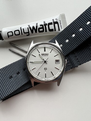

Mijn eerste HF aankoop was deze uitvoerig gedragen Seiko. Voor een luttele 25 euro verwachtte ik natuurlijk geen nieuwstaat.

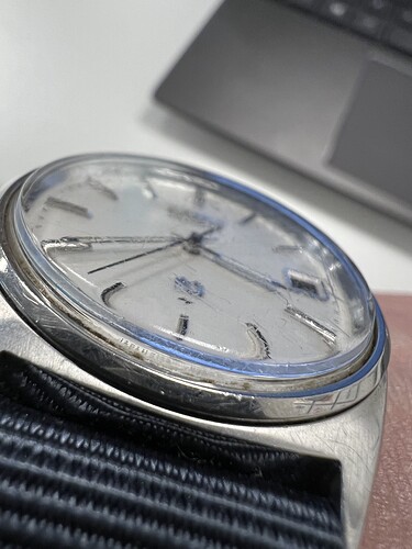

Toen ik het horloge binnenkreeg was ik in eerste instantie erg tevreden, tot ik vanuit een bepaalde hoek in het zonlicht naar het glas keek.
Diezelfde week ging ik opzoek naar een vervangend glaasje, deze waren gelukkig te koop, maar dan wel in Japan. Na een offerte van een plaatselijke juwelier (die twee keer de aankoopprijs van het horloge was) besloot ik op zoek te gaan naar een polijstmiddeltje om het glas op te poetsen.
Na de aankoop van een mooi horlogebandje bij STRPS zag ik dat ze ook een polijstpasta verkochten. Ik wou het een kans geven.
De pasta kwam na enkele dagen binnen. Direct begon ik met het uitvoerig poetsen van het glas met een goede lading pasta en een katoenen doek.
Het resultaat mag er zeker wezen!
Op enkele diepe krassen na is het glas van het horloge weer in goede staat.
Ik kan de Polywatch polijstpasta van STRPS dan ook aan ieder forumlid (met een horloge met kunststofglas) aanraden! :+1:
Eerst schuren met waterproof schuurpapier en daarna poetsen dan pak je veel diepere krassen ook mee.
Is het glas of plexi?
Ik kijk er toch een beetje tegen op om krassen te maken om krassen te verwijderen :sweat_smile:
Dit is plexi. Polywatch is ook nadrukkelijk bedoeld voor kunststof. Ik ben benieuwd hoe ver je komt bij echt glas…
Polywatch is erg duur. Het werkt wel, maar dat doet goedkoper, generiek polijst middel ook.
Geen probleem hoor, korrel 2000 poets je er zo weer uit, ook mineraalglas kan je doen met waterproof als het maar vlak is…
deze was ook stevig bekrast maar is er weer aardig uit gekomen, was wel een hoop werk😅
Niet ver. Het werkt alleen met plexi.
