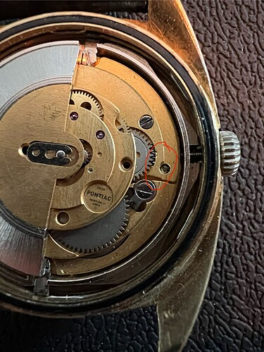

Vandaag wou ik even iets checken bij mijn Pontiac Hydraulica Memomatic.
Met het terug insteken van de stem merkte ik na het testen van de wijzers dat deze los zit en ik deze dus uit de case trek. Een eerste korte analyse doet mij vermoeden dat de stem lever vastgedrukt zit (zie foto).
Zou dit het effectief kunnen zijn? Wat zouden nog mogelijke oorzaken zijn?
Valt dit makkelijk te fixen, of kan iemand hierbij assisteren?
Alvast heel erg bedankt, en nog een fijne zondag!
Mvg
Invent
Kan het gevolg zijn van vuil in combinatie met oud vet. Waardoor hij niet terug komt in zijn oude positie. Met wat geluk een paar keer extra indrukken om te hopen dat hij toch weer op zijn plek valt. Zo niet moet het uurwerk er uit wijzerplaat eraf om bij het mechanisme te komen om alles ff schoon te kunnen maken. Als je daar geen ervaring mee hebt zal je toch snel bij een horloge maker moeten zijn. Als je omgeving Eindhoven woont kan ik wel wat voor je betekenen, dan stuur maar een PM. Succes :crossed_fingers:
