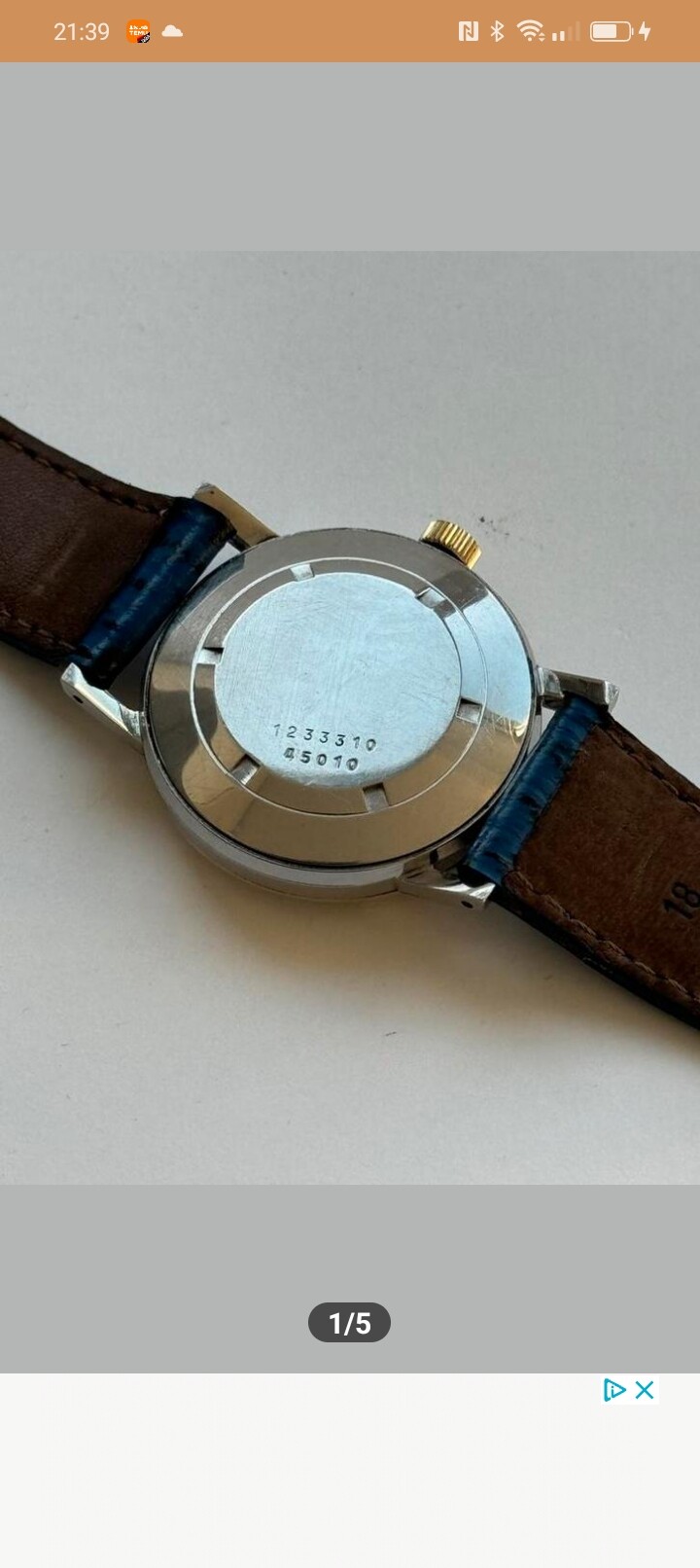

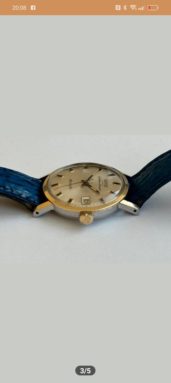

Hoi ,
Even een vraag over een Pontiac golden arrow goldcap.
Is de lunette hiervan verguld of echt goud?
Kan het bij andere modellen van Pontiac ook voorkomen dat de lunette van goud is?
Bijvoorbeeld bij een hydroulica.

Foto?
Verkoper zegt dat de lunette van goud is.
Kan best goud zijn. Is niet heel veel gram of geld.

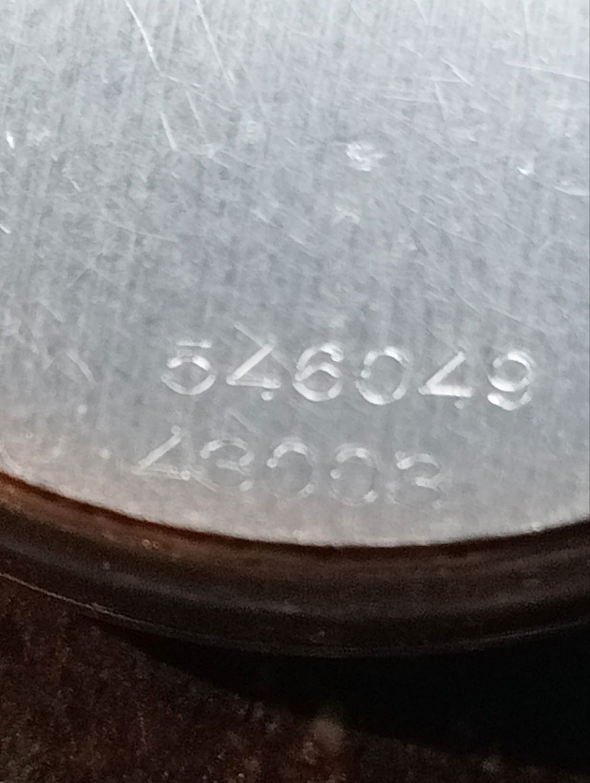

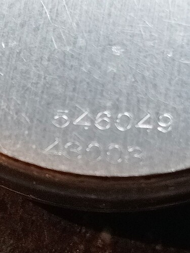

100% 14k bezel op staal. Het nummer achterop de kast zal dit uitwijzen.
Ik heb exact dezelfde, zit alleen een bilomatic uurwerk er bij mij in. De jouwe heeft een Eta 27xx uurwerk, de mijne een AS caliber.
Inderdaad gouden bezel. O.a Certina hebben dit ook. De bezels die ik in handen heb gehad wogen allemaal tussen de 1 en 2 gram… zeg dus even tussen de 40 en 80 euro aan goud.

Nummer op achterkant.

Het eerste cijfer 4 van het modelnummer duidt op een stalen kast met goldcap, althans bij het nummersysteem van 1960 tot 1980.

Het modelnummer van de Bilomaric van @Serge2 is waarschijnlijk 455xx
