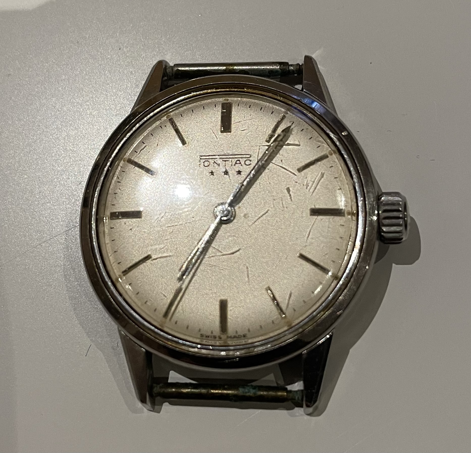

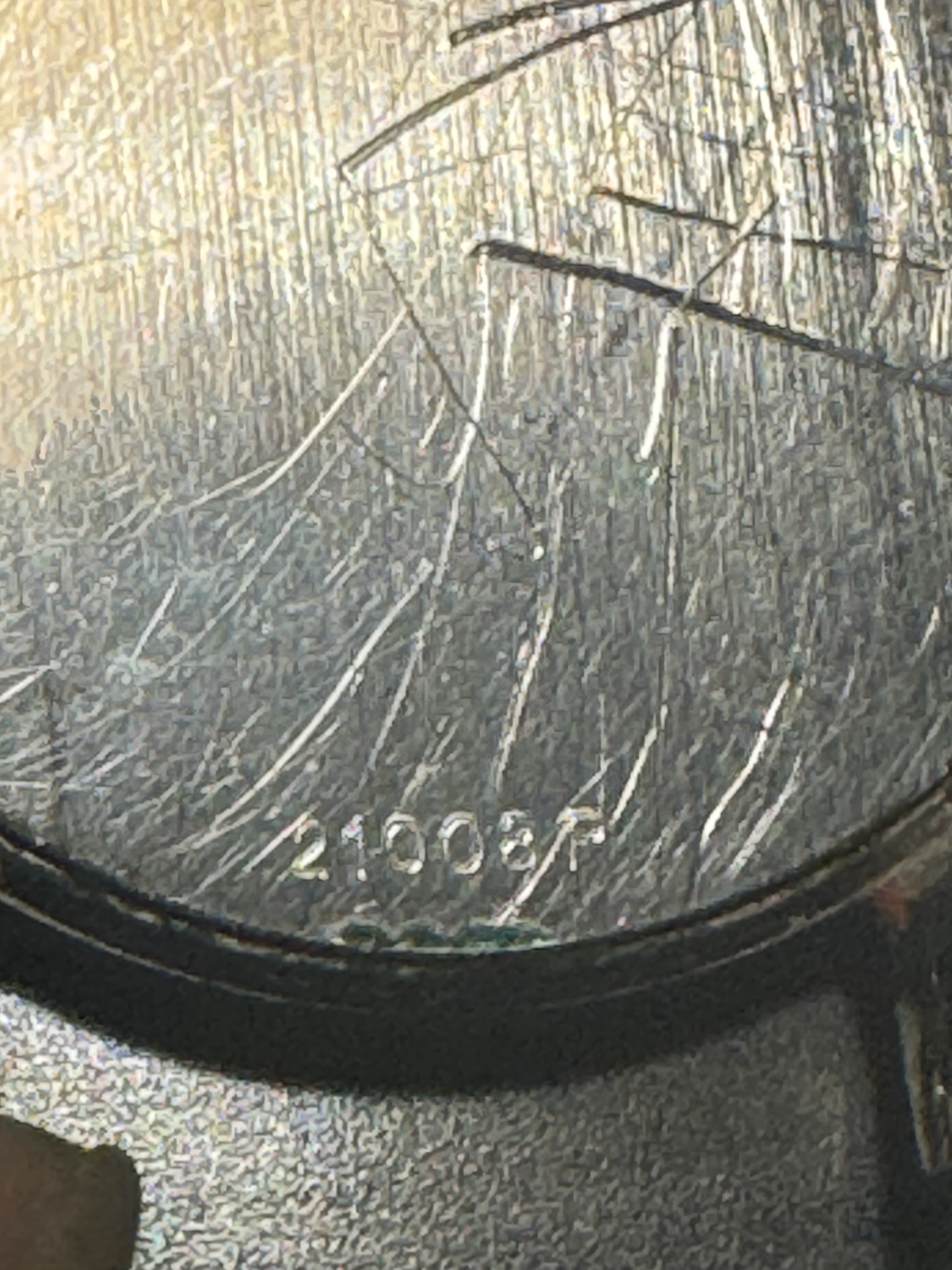

Wie weet uit welk jaar deze Pontiac is. Hij heeft geen datum aanduiding op de wijzerplaat.
Dit word lastig…
Foto zou wel helpen.
Het caliber geeft meer info, maar inderdaad zou een foto van het horloge en uurwerk helpen.
Klik op het icoontje met pijl naar boven en je kunt een afbeelding toevoegen.
83004 is een tamelijk vroege, dus ongeveer 1960-1965

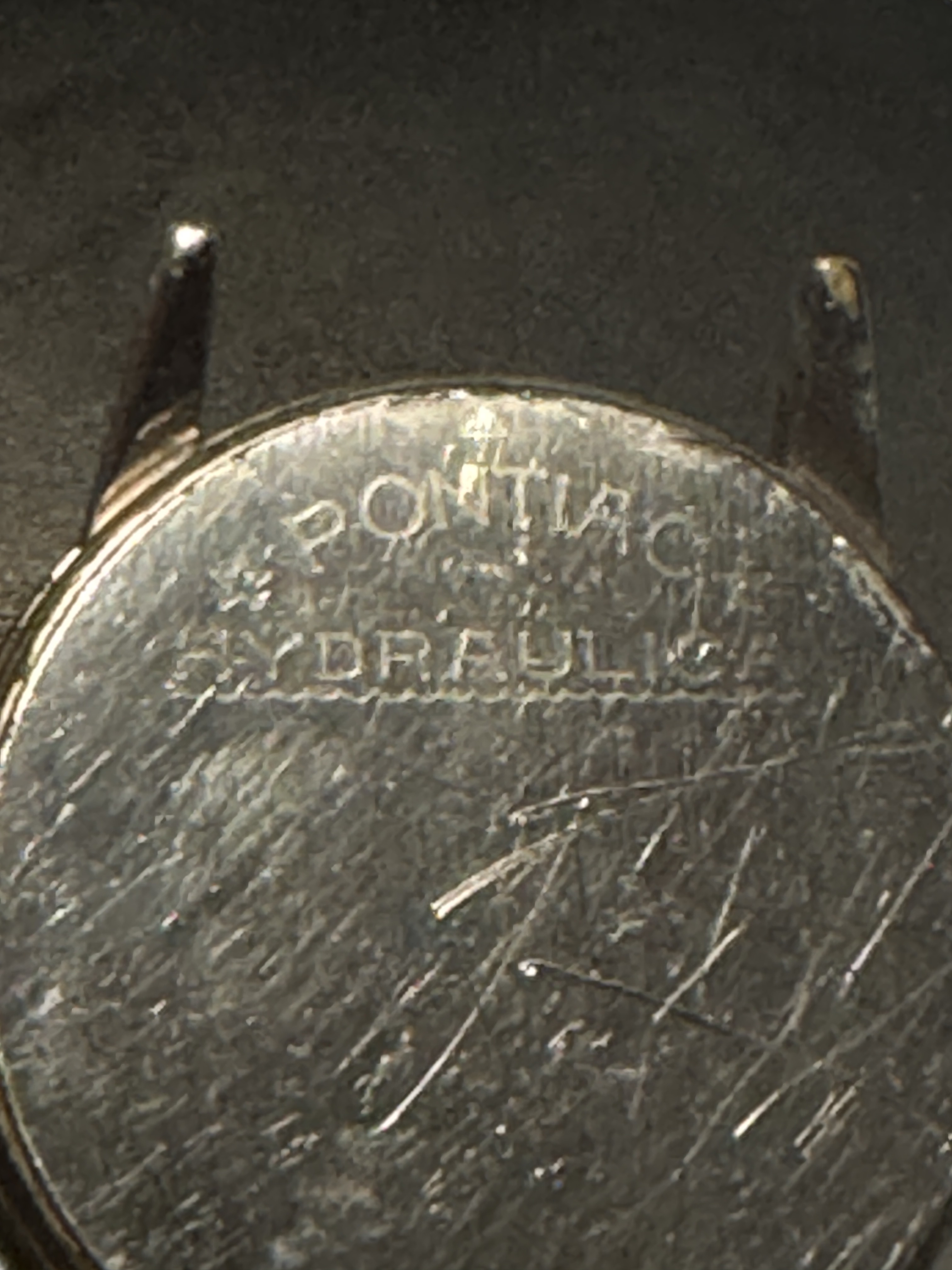

In de bodem staat een datum code die aangeeft wanneer de kast geproduceerd is. Tel daar ongeveer 1 jaar bij en dan heb je een indicatie wanneer het horloge op zijn vroegst in de winkel terecht is gekomen.

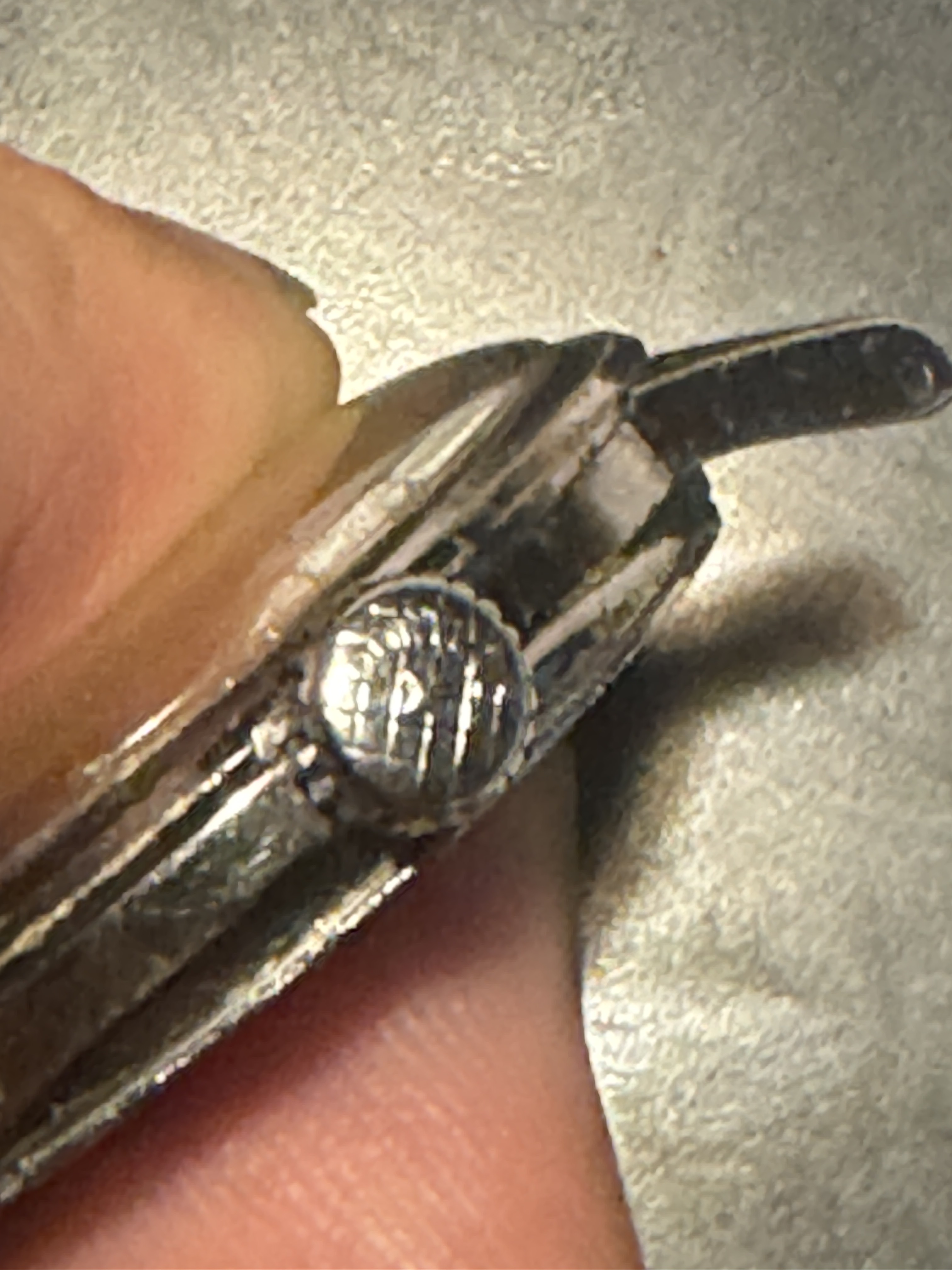

Leuk, ik gok nog een originele Hydraulica/compressor kroon.

Ik heb het even in mijn archief nagekeken: het uurwerk is een ETA 2390
Als de kroon alleen gearceerd is is het een van de vroegste modellen.
Als in de arcering ook Pontiac staat is het horloge al iets later.
En met alleen Pontiac op de kroon is nog later.
Exacte data heb ik helaas niet.
Als de kroon glad is is hij helaas niet origineel.

In de bodem van de kast in mijn archief staat 1 62. Op de achterkant staat 561xxx
Dus (de bodem van) de kast van dat horloge is gemaakt in januari 62
daarvan uitgaande kom ik op een verkoopdatum vanaf ca eind 1962/begin 1963

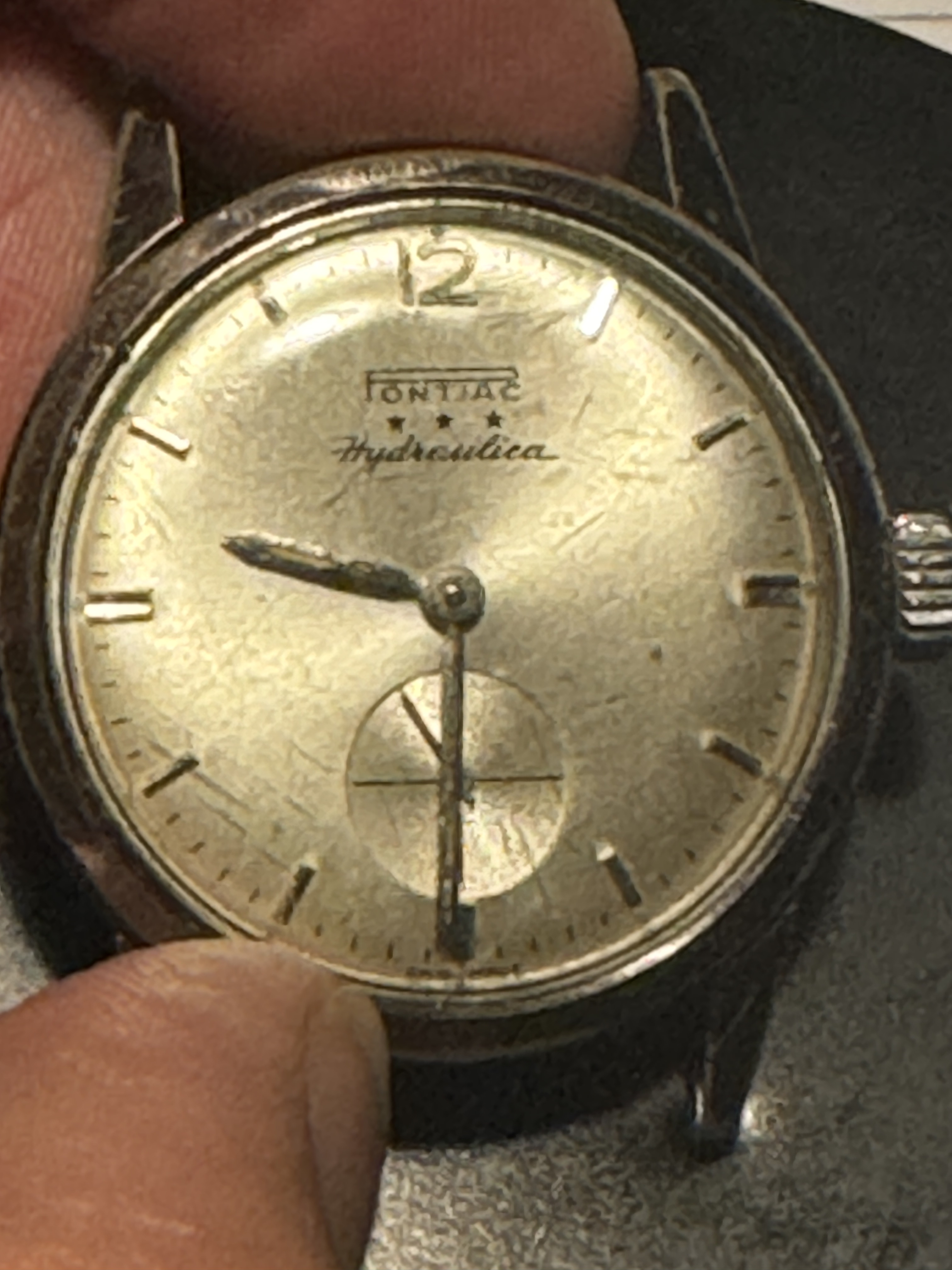

Het horloge van de TS heeft nr. 448282 en heeft bovendien nog geen Hydraulica op de wijzerplaat dus is van een vroegere serie(*).
Dat Hydraulica ontbreekt op de wijzerplaat heb ik al vaker gezien bij vroege modellen.
Onlangs nog heb ik een 20003 gezien met serienummer 394xxx ook zonder Hydraulica op de wijzerplaat met gearceerde kroon met Pontiac erop en uiteraard de platte bodem met de Pontiac Hydraulica gravering.

@Quiz1234 Ik ben benieuwd wat de horlogemaker te zijner tijd vertelt mbt de datum in de bodem.
Ik laat het je weten. Ik ga het horloge opsturen en dan hoor ik het wel!’
Ik zou je nog laten weten wat eruit gekomen is:
De kast is uit mei 1961

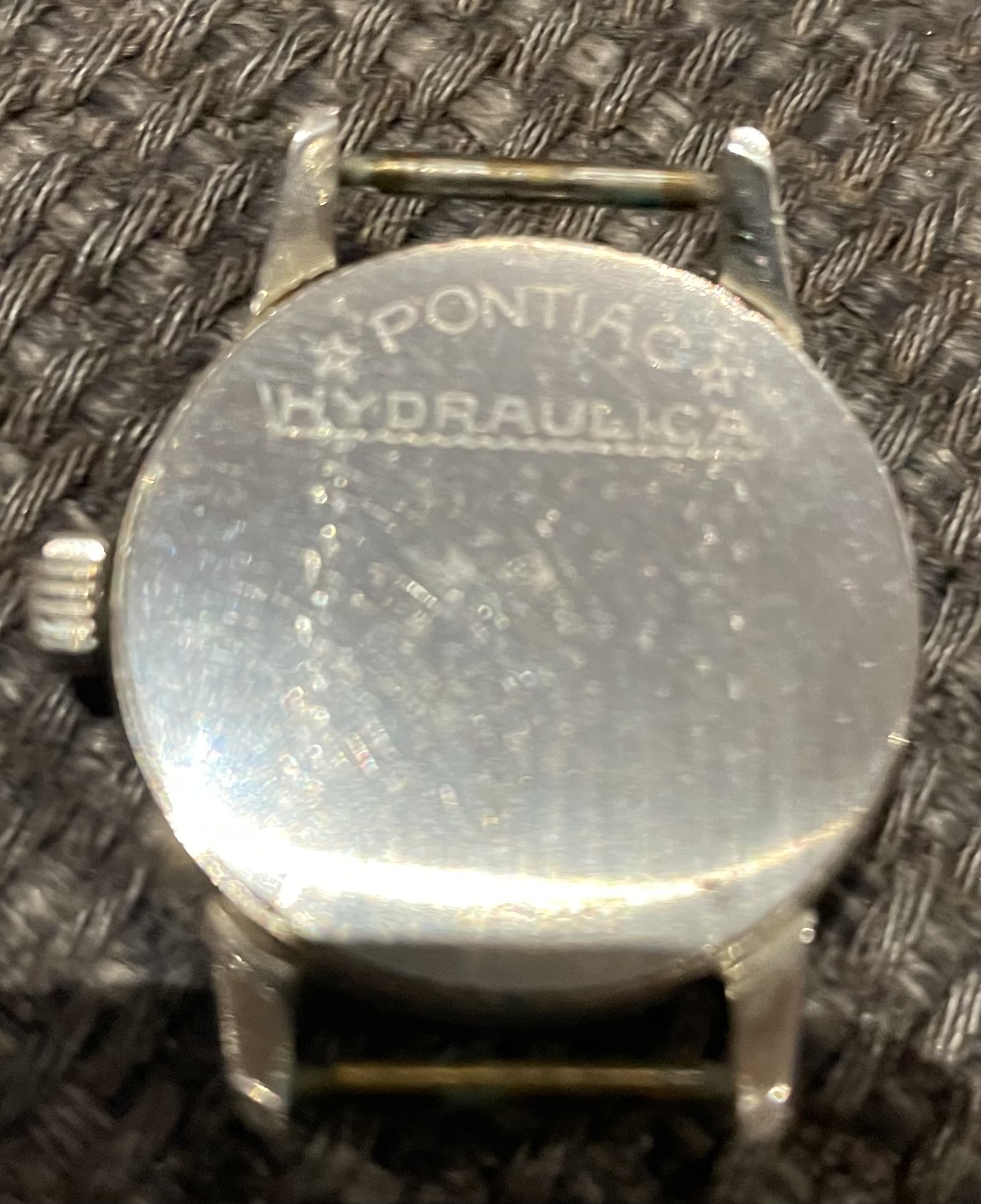

Ik heb een hydraulica van Pontiac. Heb jij enig idee hoe ik de kast kan openen?
Wippen/ draaien?
Helaas flink beschadigd aan de onderkant.

Hydraulica deksel moet je wippen. Zie je het driehoekje?
Schilmesje eronder, langs beide lugs en en dan omhoog wippen…

Hij loopt wel goed. Wil kast reinigen en glas vervangen. Heb de hele tijd niets gedaan. Ben eigenlijk alleen nog maar uit elkaar aan het halen en in elkaar zetten. Pontiac is wel overzichtelijk. Kom soms dingen tegen en denk dan …… hoe was het ook alweer. Horloge voor 16 euro gekocht op MP. Loopt niet stond erbij. Tja …. Als je hem niet opwindt? Loopt op 24 uur een minuut te snel. Eerst maar eens voorzichtig open maken. Krijgen.
Ik lees ook wel eens van een p in het glas. Ik heb dat nog nergens gezien. Het wordt ook een herfst/ winterprojectje.
