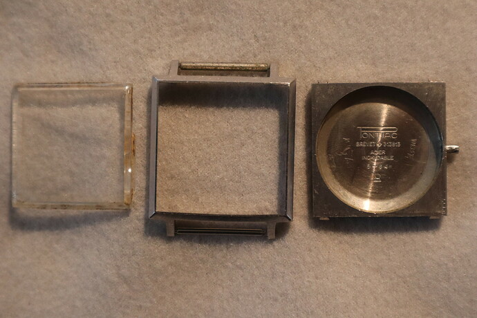

Glas, lunette en bodem (Vreemd is het patentnummer in de bodem. Dat hoort namelijk bij de Compressor.)

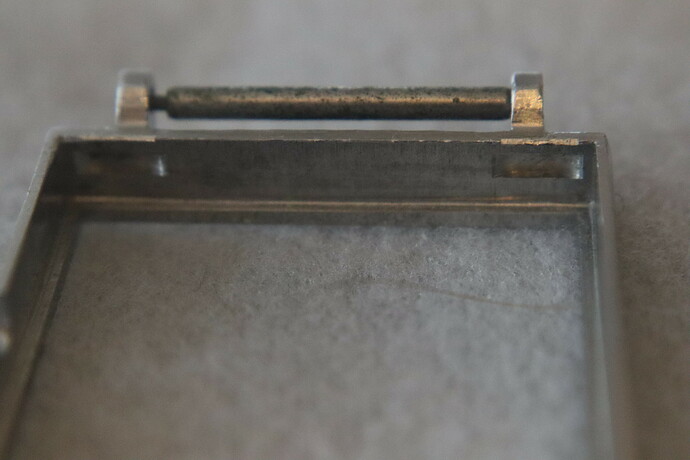

De tube waar de kroon op komt zit aan de bodem. De lunette heeft op die plek een uitsparing.
Als de kast gesloten is drukt de bodem tegen het glas en die druk zorgt voor de “waterdichtheid”.
De lunette “helpt” alleen om glas en bodem samen te drukken.

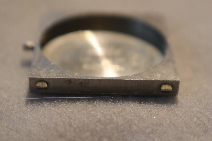

Links en rechts zie je twee van de 4 geveerde nokken aan de bodem die de kast “dichtrekken”
Hier zie je links en rechts de gleuven in de lunette waar de geveerde nokken in vast klikken als de kast gesloten wordt.
