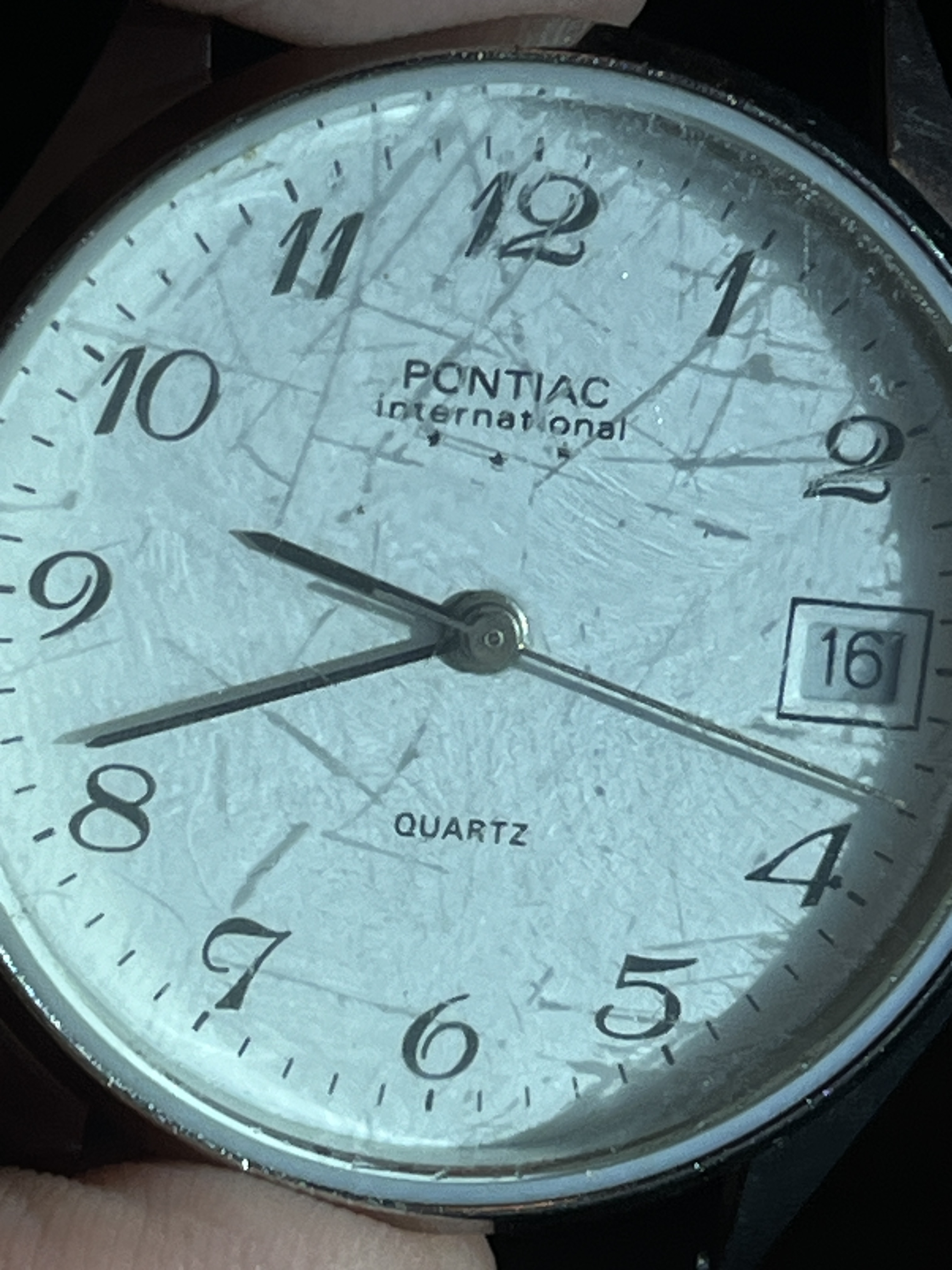

Ik heb jullie hulp nodig. Ik ben bezig met een Pontiac international. Quartz. Ik wil de push pin verwijderen om het uurwerkje uit de kast te halen. Daarna de kast in een badje.
Hoe haal ik de push pin eruit? Ik heb geen idee.

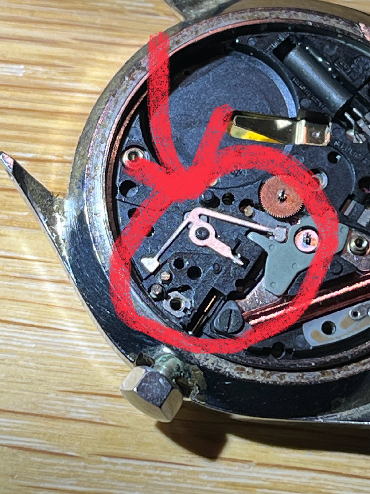

Ineens schoot een onderdeel los. Heb ik deze juist geplaatst?

Ik heb ook een nieuw glas nodig…… hoe haal ik dat eruit? Eerst maar het uurwerk. Als iemand een tip heeft…… graag.
Je hebt iets teveel los gehaald. Je had alles kunnen laten zitten en alleen een schroefje of pinnetje in hoeven drukken. Kan zo even niet zien welke en welk uurwerk het is.
Nu moet de kloof weer terug op het raderwerk en alles moet goed zitten anders loopt ie zoiezo niet meer.
Volgende keer beter om eerst even te checken wat wel en niet los moet en hoe de stift eruit moet.

Vaak staat er ergens ( klein!) een pijltje dat wijst naar het drukpuntje. Ook zal ergens op het uurwerk het calibre nummer / code staan. Met dat nr in google kun je vaak wel de nodige info vinden.

Uurwerk is een ESA 944 111
7 jewels.
De stem met kroon is eruit.
Nu nog het uurwerk eruit zodat ik de kast kan reinigen.
Het is een Pontiac international. Klopt het dat het uurwerk via de voorkant eruit moet?
