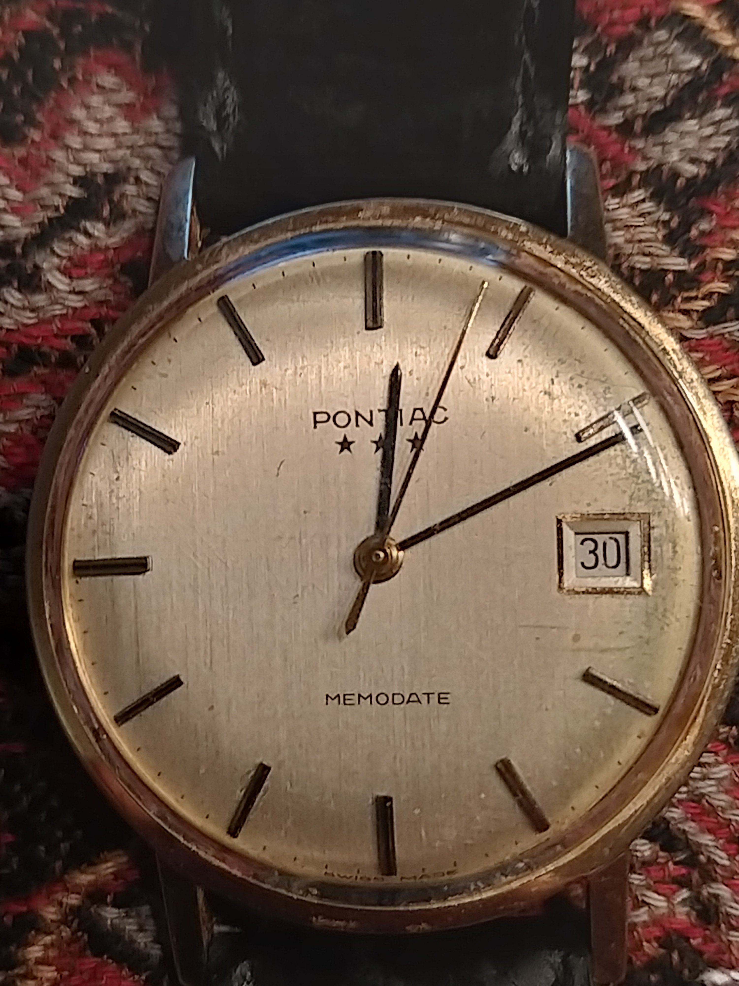

Hallo vintagekenners,
Ik heb van iemand een Pontiac meegekregen met de vraag om meer info.

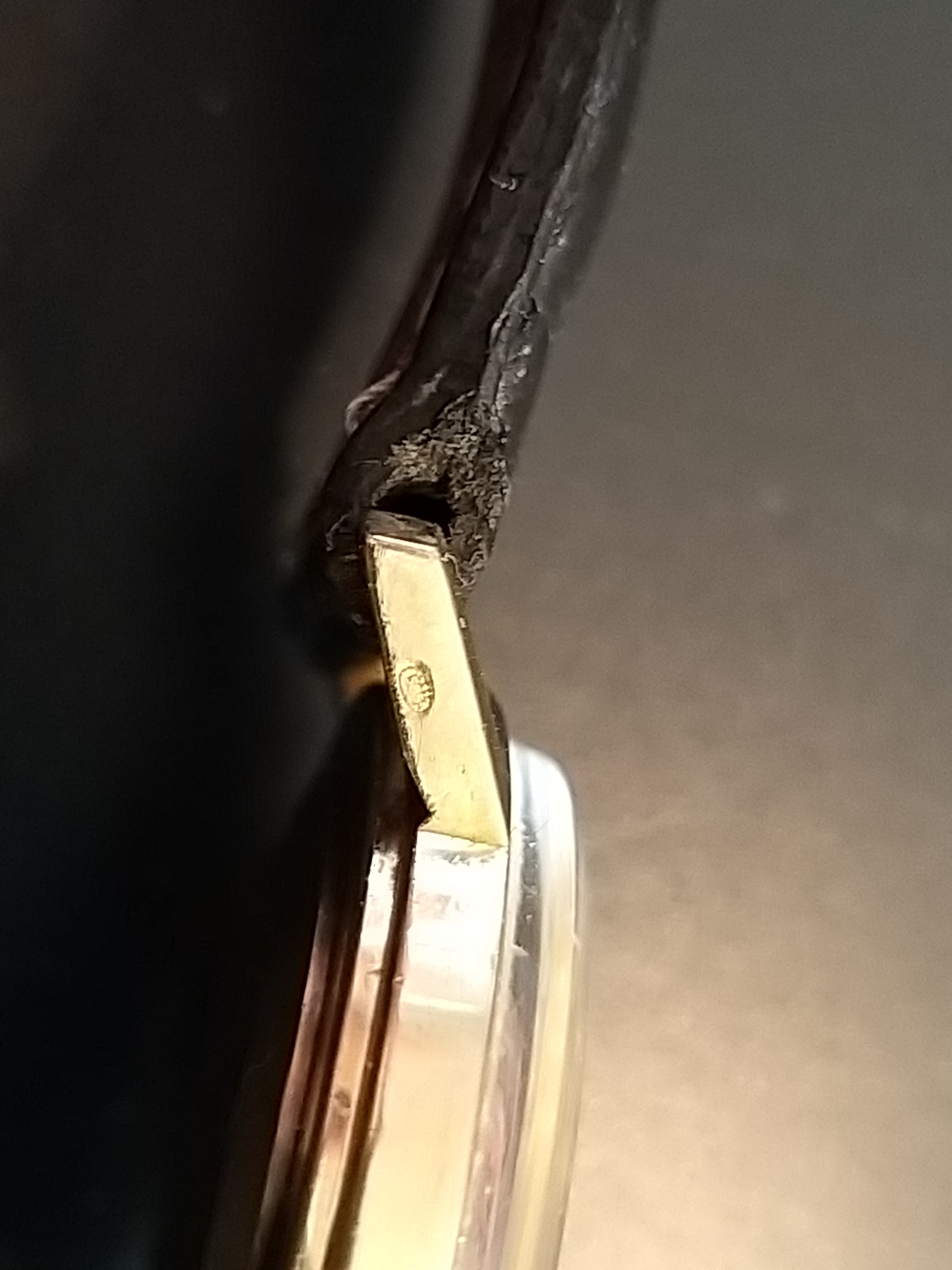

Op een van de pootjes staat 585 dus een 14kt kast.

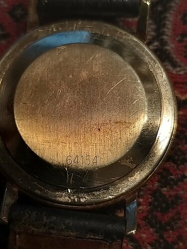

achterop staat het nummer 64154 ingeslagen, als het goed is 6 voor gouden kast en 4 voor handopwinder.

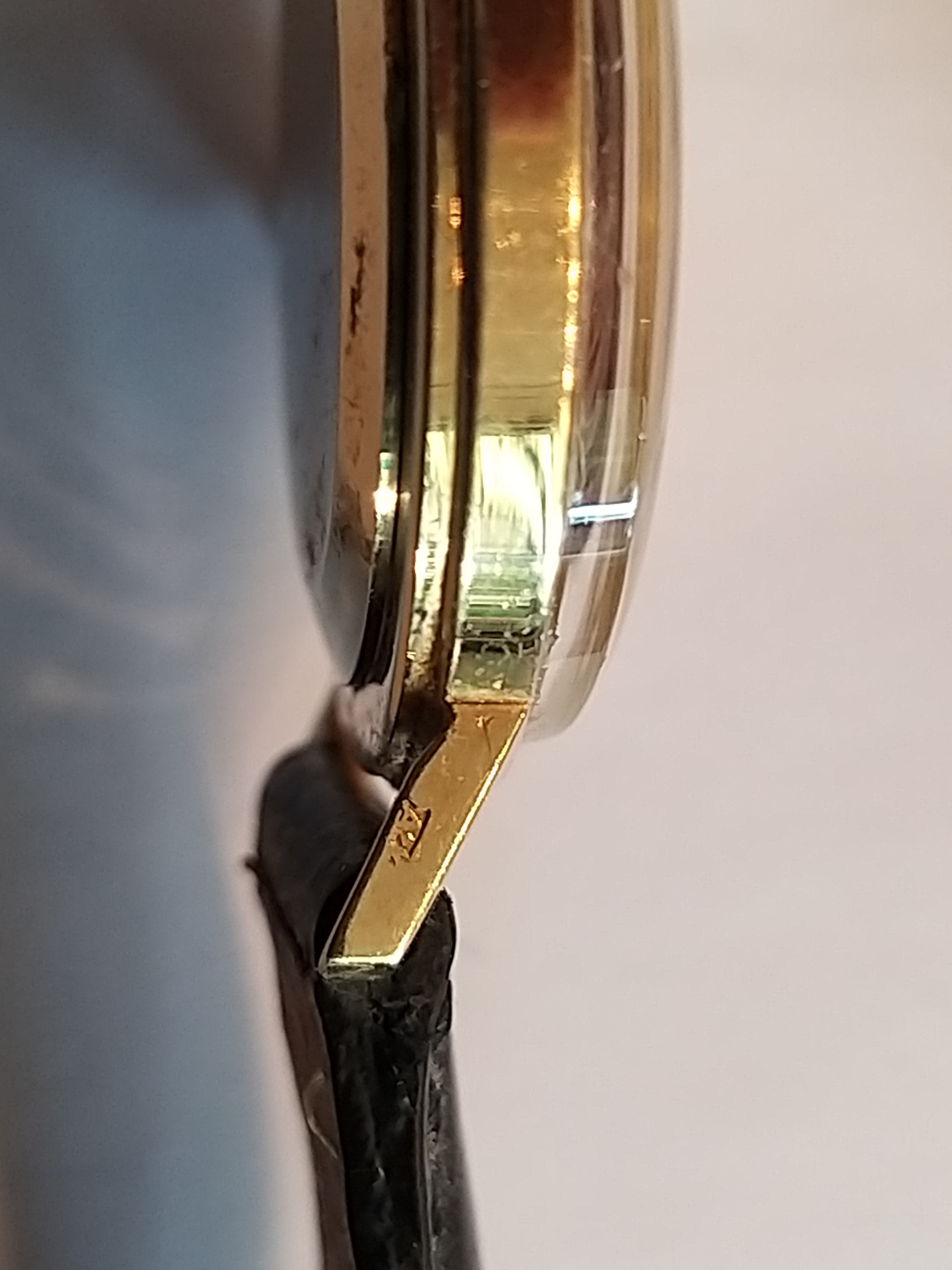

Op het andere pootje staat een A met een punt of een ster o.i.d., weet iemand wat dat is, misschien een jaarteken? (ik krijg het slecht gefotografeerd).

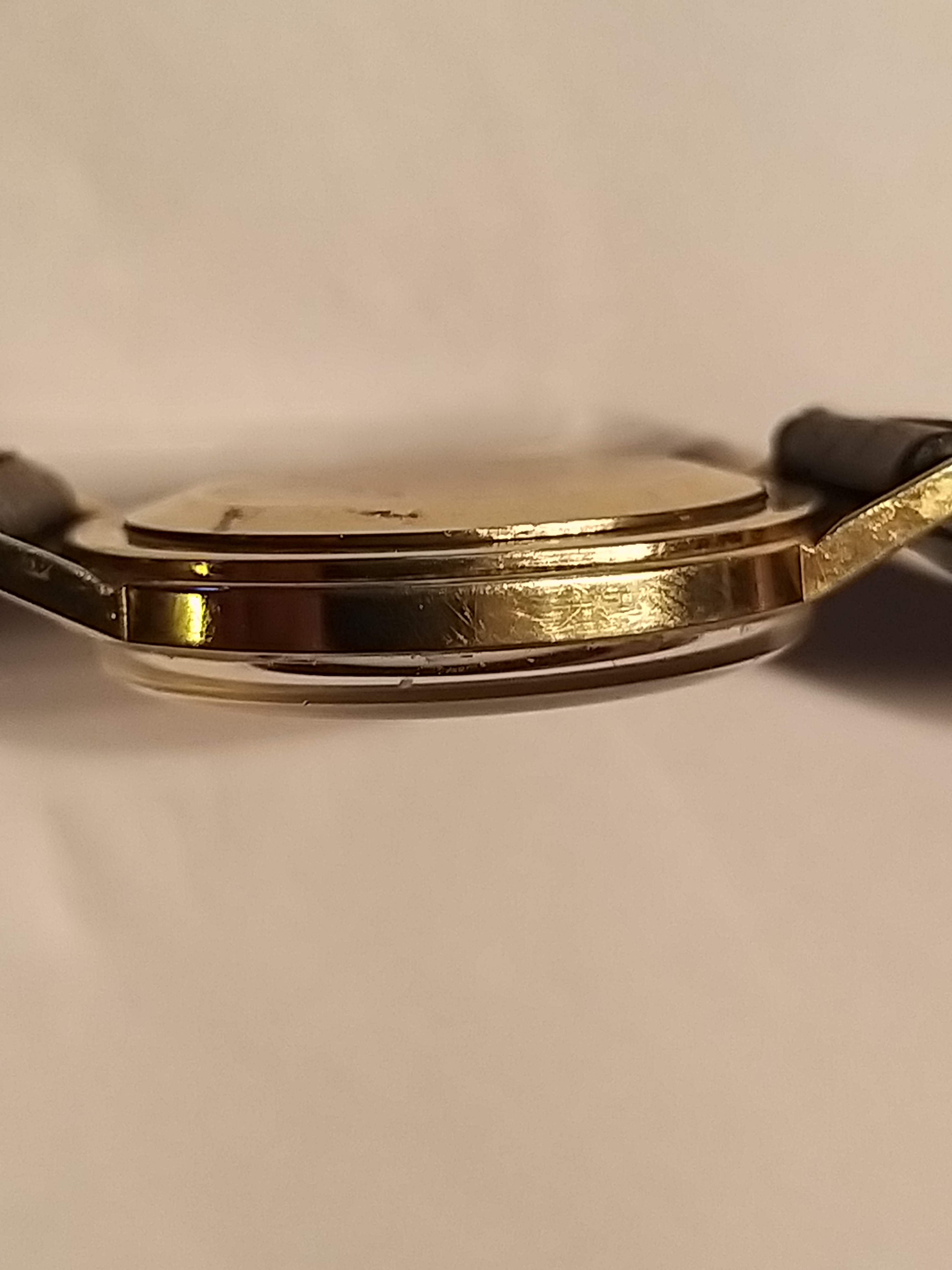

Verder krijg ik de kast niet open, niet met bal of mes, iemand tips? De rand van de deksel is erg laag. deksel ziet er niet uit als staal?
Misschien een compressor kast (kroon is niet gemerkt of afgesleten).

4 is handopwinder met datum wat ook overeenkomt met memodate
De stempel met de A is A+K . Dat was de officiële pons van de importeur.
De kast is zeker geen compressor.
Ga nog maar eens op zoek naar de inkeping, volgens mij is het een gewone kast met klikbodem.
Niet proberen de kast open te maken. Hij is uit 1 stuk en moet via het glas eruit. Dit zou je zelf kunnen doen maar ik zou het niet aanraden. De kroon moet eraf getrokken worden en dan met luchtdruk het glas omhoog geblazen worden. Beter door een ervaren iemand te laten uitvoeren.
