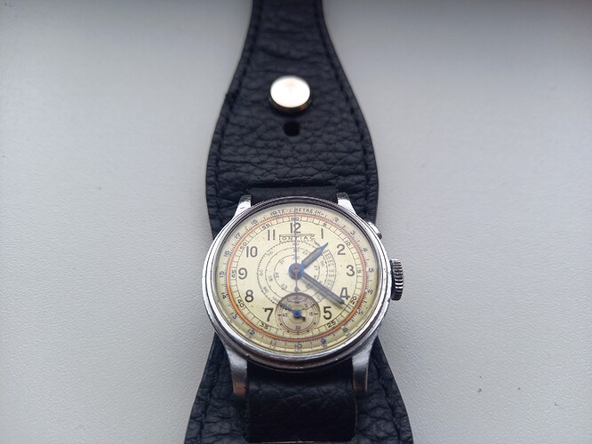

Hopelijk kan iemand me helpen met het determineren en dateren van (het kaliber in) deze Pontiac monopusher chronograaf:
Aan de wijzerplaat valt op, dat het een Pontiac ‘supportchoc’ is. Is dat een voorloper van de Incabloc? Verder best ‘crowded’ met een spiraalvormige pulsometerschaal in het hart (voor artsen met een leesbril :face_with_monocle:), maar dat maakt 'm m.i. juist charmant. Onder de merknaam geen sterren. Volgens de site van Watch & co (“De geschiedenis van het horlogemerk Pontiac”) is Pontiac pas na 1940 begonnen met het sterrensysteem. Dat zou pleiten voor datering tussen 1932 en 1940.

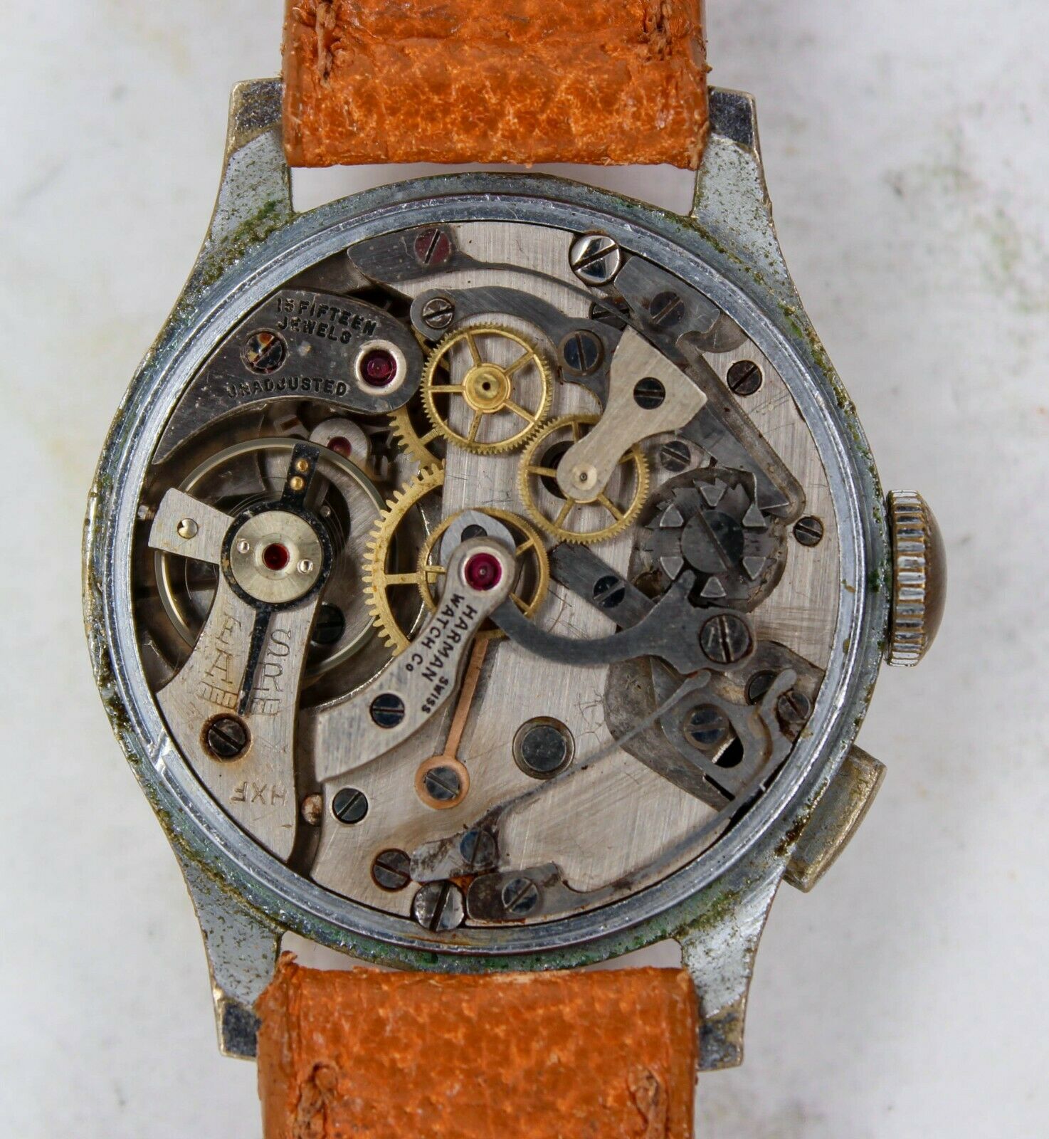

Hier een foto van het kaliber: movement pontiac. Een zoektocht op het Net levert op, dat het Amerikaanse merk Harman hetzelfde kaliber heeft gebruikt:

Die spiraal is een tachymeter.
Volgens mij niet. De tachymeter zit aan de buitenkant. De cijfers duiden echt op hartslagmeting. Ik moet nog uitzoeken of het om 15 of 30 ‘pulsations’ gaat. Ik denk eerlijk gezegd 15.
De buitenring is een telemeter, voor het bereken van afstand, flits boem bij onweer etc.
Ja, je hebt gelijk! De spiraal zal dan inderdaad een tachymeterschaal zijn. Hij loopt af van 400 tot 20. 400 is wat veel voor een hartslag (tenzij je dierenarts bent en muizen behandelt); de pulsometerschaal begint meestal bij 240 à 200.

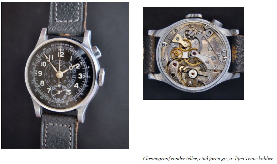

Het zou toch een Venus kunnen zijn.
Het is op deze website te vinden.
http://www.invenitetfecit.com/modeles/chronographes-sans-compteur2.html
Ja, dat is 'm, dank! De aanduiding “12 lignes” brengt me al weer iets verder. In de lijst van hr. Ranfft staat geen 12 lignes Venus chronograaf. Wel 12,5 lignes, maar die lijkt er niet op. Misschien trek ik de stoute schoenen aan en leg ik het aan hr. Ranfft voor…
