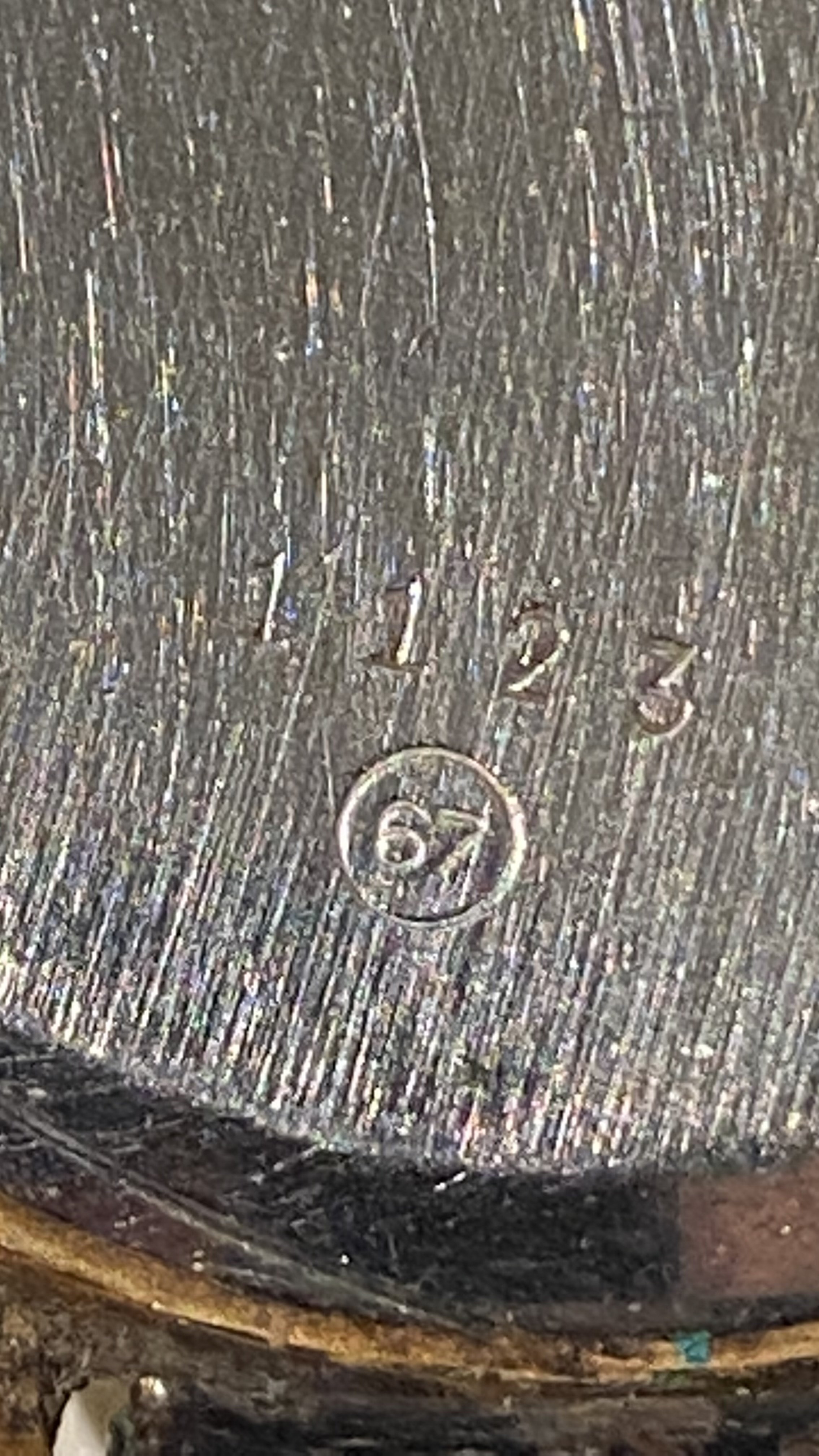

Hallo,

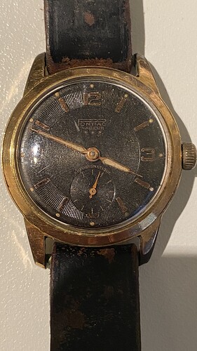

Ik heb in een oude doos nog een Pontiac Nageur gevonden. Now I am hooked :wink:
Het loopt niet. De wijzers kan ik verplaatsen maar opwinden lijkt geblokkeerd.

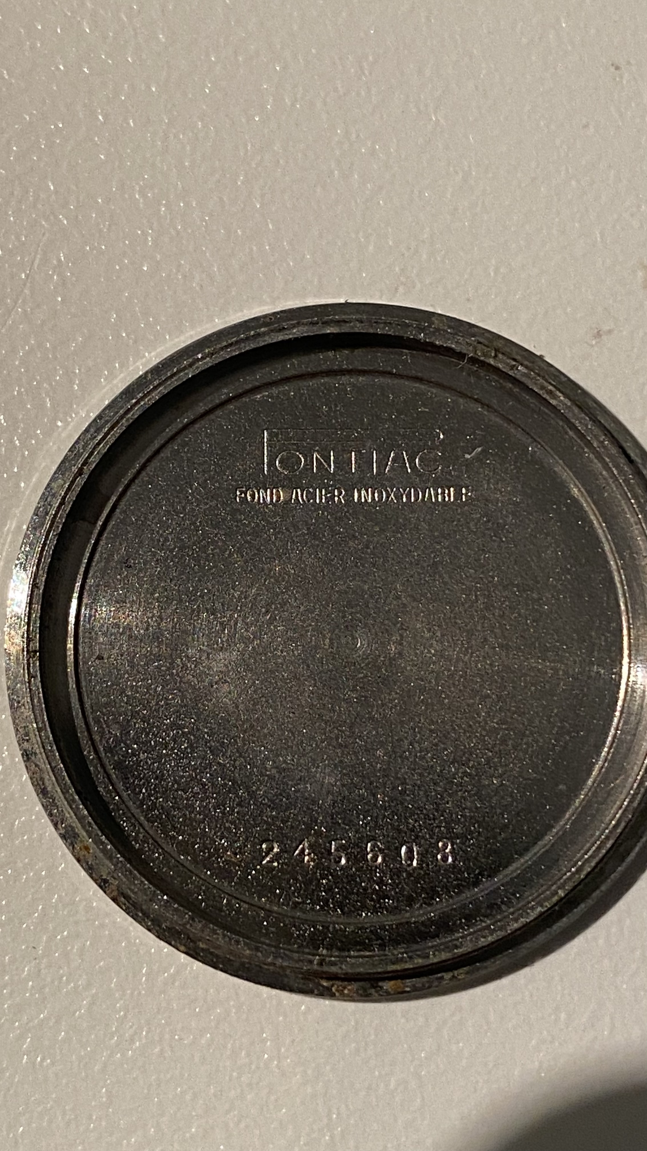

Op de achterkant staat een nummer. 1123 en 67 in een cirkel.
Zou het kloppen dat het horloge van 1967 is?
Bedankt,
Jan

Maar terug naar de vraag:
1123 is het modelnummer en wel volgens het systeem van voor ca. 1960.
Dus dat is een indicatie dat het horloge niet uit 1967 is.
Een verdere indicatie is dat je op de oude modellen vaker een getal in een vierhoek of een driehoek oid tegenkomt. Uit mijn hoofd kan ik 67 en 33 noemen.
Als ik maandag weer in het dal ben waar ik al mijn gegevens heb, kan ik kijken welke andere getallen voorkomen.
Ik heb hier de afbeelding van een model met 67 maar in een driehoek.
Het modelnummer lijkt op het nieuwere systeem, maar is nog het oude systeem. (waarom dat zo is, is een te lang verhaal voor vanavond :wink: )
Zonder een bewijs te hebben beweer ik gewoon maar dat het een code is voor een fabrikant.
Maar of dat de fabrikant van de kast was of van iets anders weet ik helaas niet. En het kan ook heel goed mogelijk zijn dat het iets anders betekent.
Het is één van de vele vragen mbt het merk Pontiac waar ik nog geen antwoord op gevonden heb.
@janp24 ik dateer je horloge o.a. vanwege de drie sterren en het modelnummer op ca. midden jaren vijftig.
Fun Fact: van hetzelfde model is ook een serie gemaakt voor de bekende Pontiac verkoper P. De Witte uit Brussel met de naam De Witte op de wijzerplaat.

Als je het horloge - zo nu en dan - wilt dragen is dat aan te bevelen. Het is natuurlijk wel klein voor huidige begrippen.
Maar houd er rekening mee dat het niet meer waterdicht ze krijgen is volgens de huidige normen.
En aangezien de kast verguld is kan hij niet gepolijst worden.
Ook bij dit horloge geldt: niets aan de wijzerplaat doen.
Ik vind het wel mooi met de bruine wijzerplaat.
Maar qua waar grootte inderdaad wat klein.

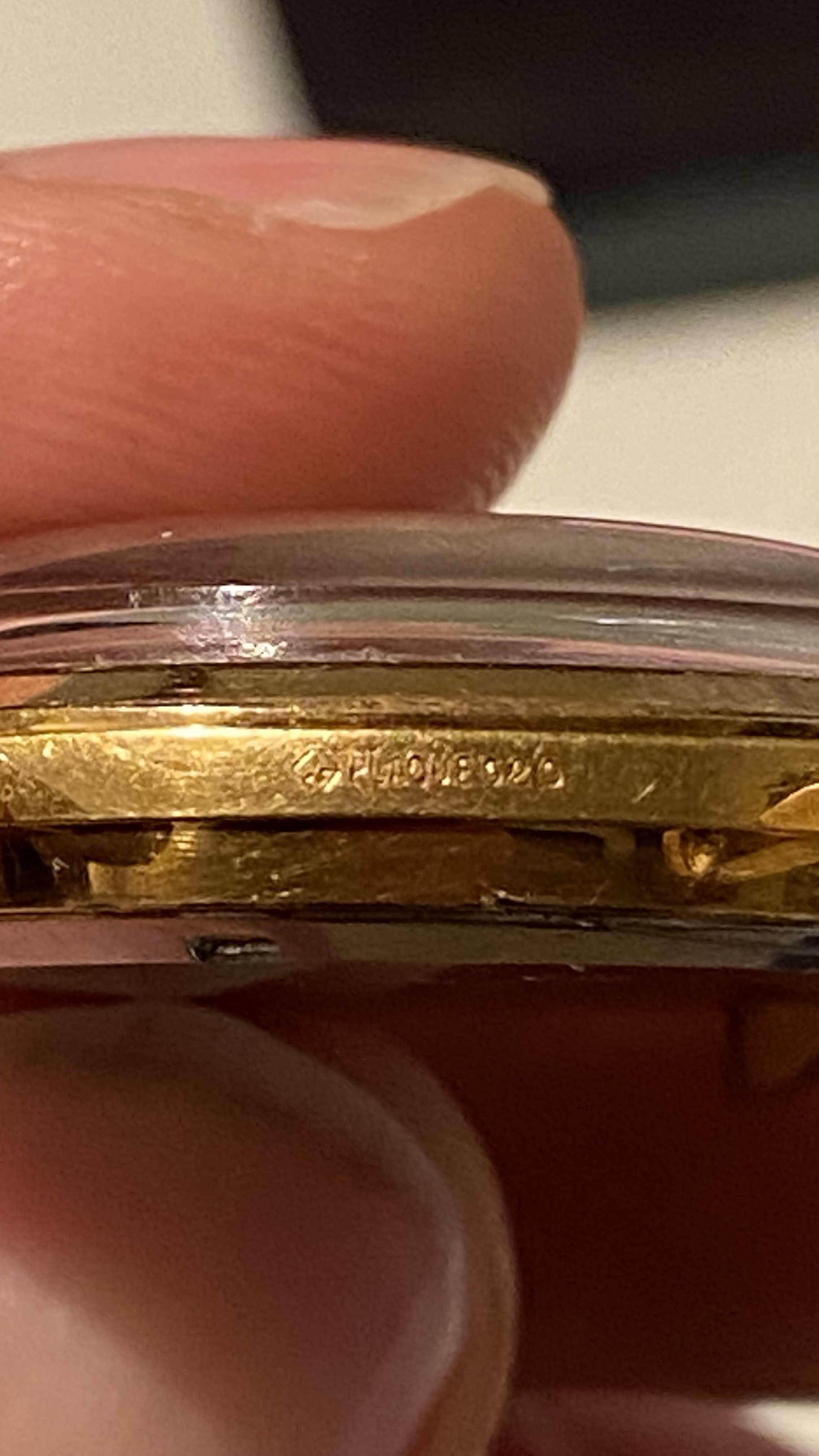

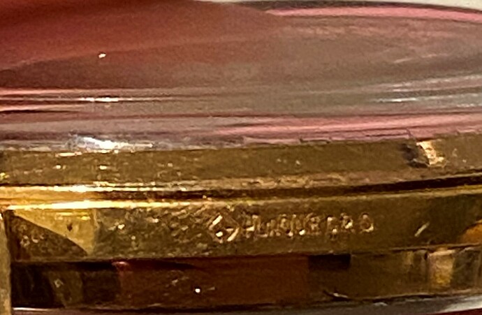

Ik heb op de rand van de kast nog een soort markering gevonden. Een nummer of iets dergelijk.
Ik kan het op mijn telefoon net niet lezen.
Meestal staat daar Plaqué G
En de dikte van de laag, bijvoorbeeld 10 of 20
En vaak ook nog de afkorting van de naam van de kastenfabriek of van de vergulder

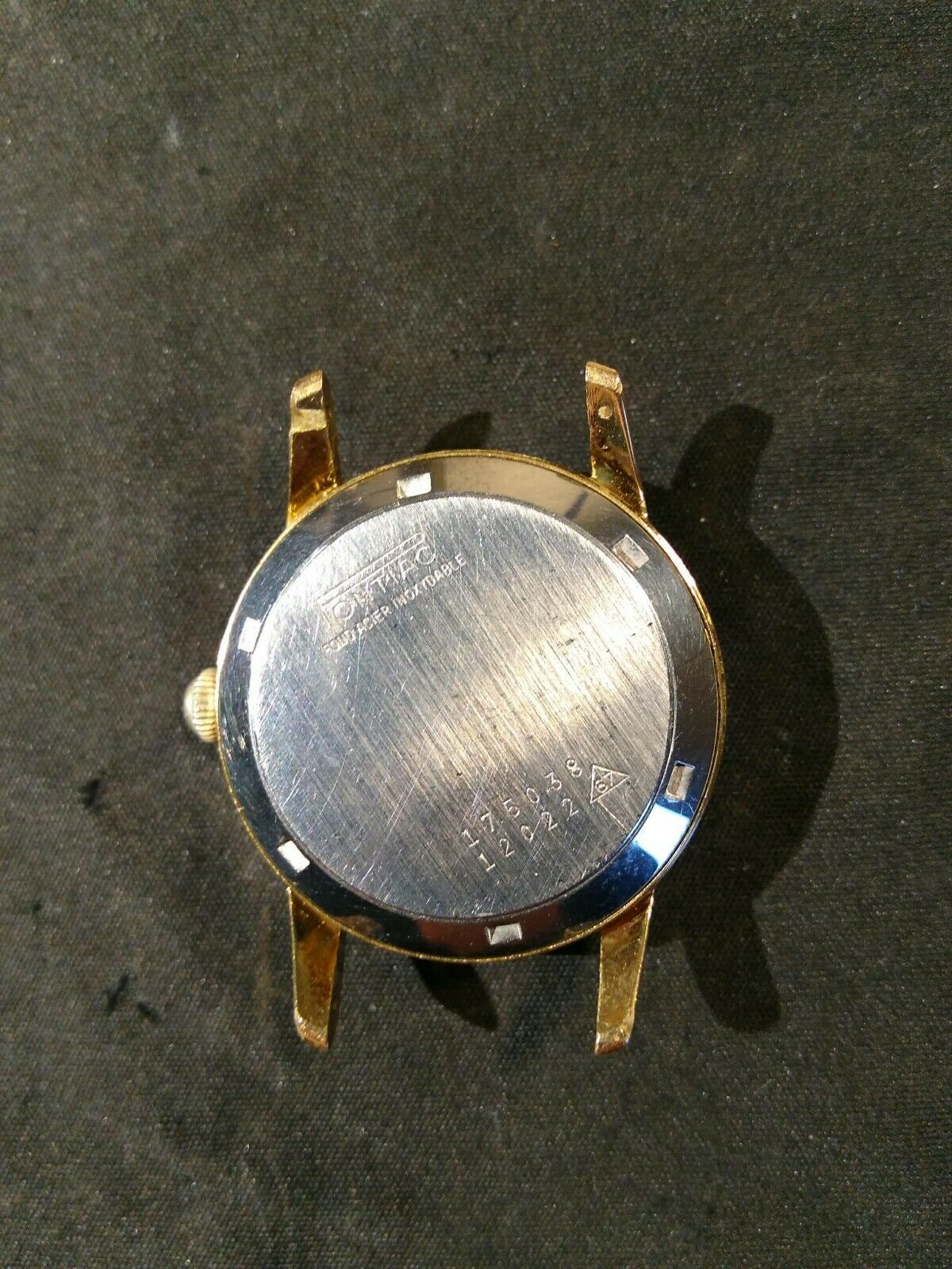

foto die ik hiervoor had gepost had ik op eBay gespot
eBay Nageur
De vraapgprijs voor deze Nageur is aan de hoge kant, je kan ze vinden voor minder, voor pakweg 50€ tot 100€ worden ze ook wel aangeboden.

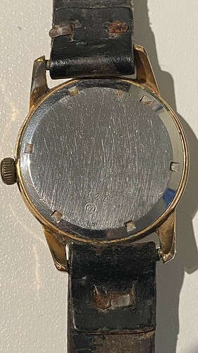

Ik zag in de Troc in Brussel eentje liggen voor weinig, 19€, stel nou dat dit horloge werkt en de diameter overeenstemt met de jouwe, dan zou dit een mooie donor kunnen zijn ?
TROC Nageur
En dan is er natuurlijk dit forum, misschien is er hier nog wel iemand die je aan een passend binnenwerkje kan helpen?

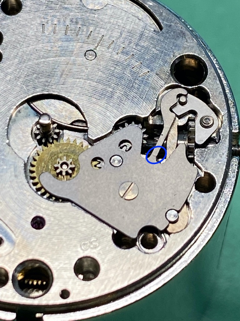

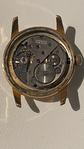

Ik heb de kast opengemaakt en dit zijn foto’s van de binnenkant.
Het lijkt inderdaad op die van @MrBie maar niet helemaal. Een ETA1260?
Tx
Jan
Eta 1260 is van +/- 1955…
http://www.ranfft.de/cgi-bin/bidfun-db.cgi?10&ranfft&2&2uswk&ETA_1260
Ik heb net gelijkaardig horloge moeten servicen…
Met gebroken setting lever, komt vaak voor en ze vragen zot veel geld voor dit onderdeel op e-bay. :sleepy:
Na…
Wauw wat een verschil. Ziet er super uit. Wat is de kost voor zo een restauratie?
Ik ben dus nog steeds geen expert, maar het ETA staat precies links van de + vermeld en ik lees dan 1250 ?
De foto die ik hierboven gezet heb staat precies 1280, dus inderdaad niet helemaal hetzelfde
Nou ja, inmiddels heeft zich een ervaringsdeskundige gemeld in dit topic
knap werk hoor @BMWX6M
Ik heb precies hetzelfde euvel met de setting lever spring in de ETA 1260. Kan op eBay toch voldoende aanbod vinden en als het goed is is een nieuwe inmiddels onderweg.
