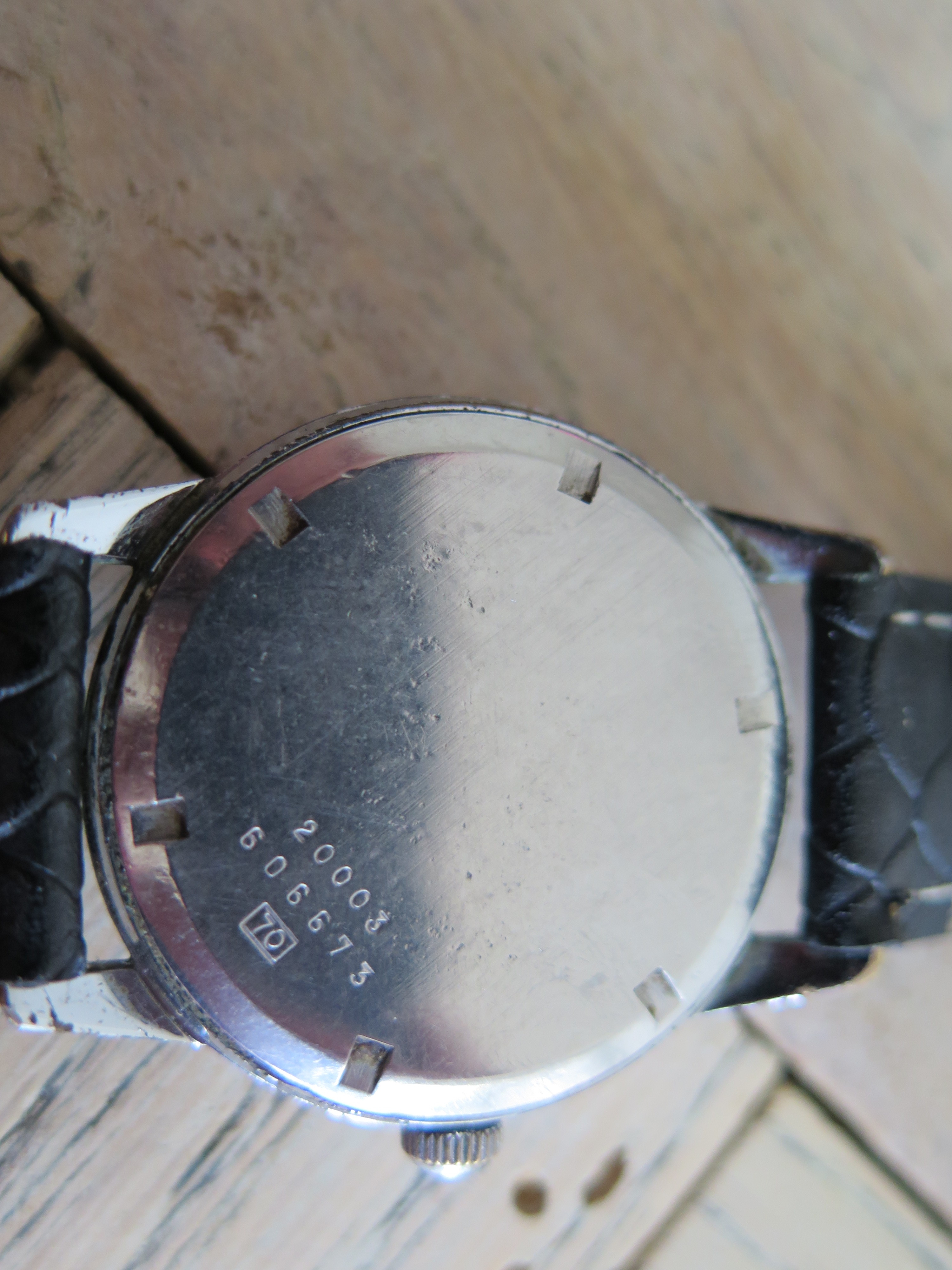

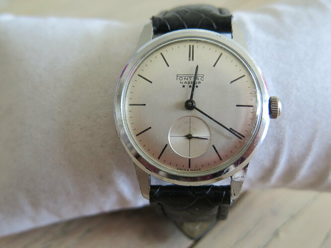

Ik ben opzoek naar wat informatie over de kast en achterkant van een pontiac. Er is mij verteld en ook op dit forum te vinden dat een referentienummer dat begint met een 6 en heren gouden klok betreft. Betekent dit dat de achterkant niet origineel is? Wie heeft meer informatie?
606673 is het serienummer van deze Pontiac.
Het referentienummer is 20003
Dat betekent dat het werk een 10½’" zou moeten zijn en dat de kast verchroomd is.
Dus alles klopt zo te zien.
Ik vermoed dat er een ETA 1260 in zit.
Wat het getal in het kadertje betekent heb ik nog niet kunnen achterhalen.
Een leuk horloge, veel plezier ermee.

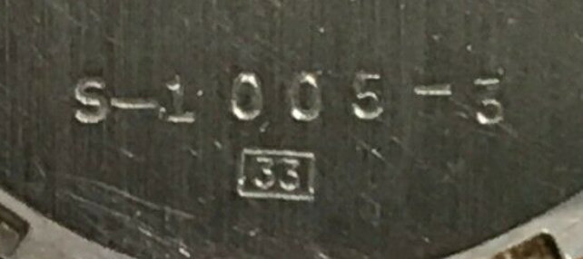

Hier een kleine keus:
grafik
grafik
grafik
grafik
Ik heb het gevoel dat de getallen met de kastenfabrikant samenhangen. Maar ik kan geen verklaring voor dat gevoel geven.

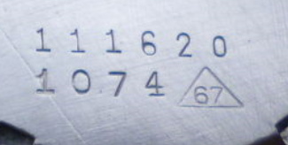

Sommige getallen (67) zie je soms in een driehoek en soms in een rechthoek/kwadraat.
En je ziet het vrijwel alleen bij de oudere modellen met het eerste nummersysteem.
Jouw horloge heeft al het nummersysteem van pakweg 1960 tot 1983
