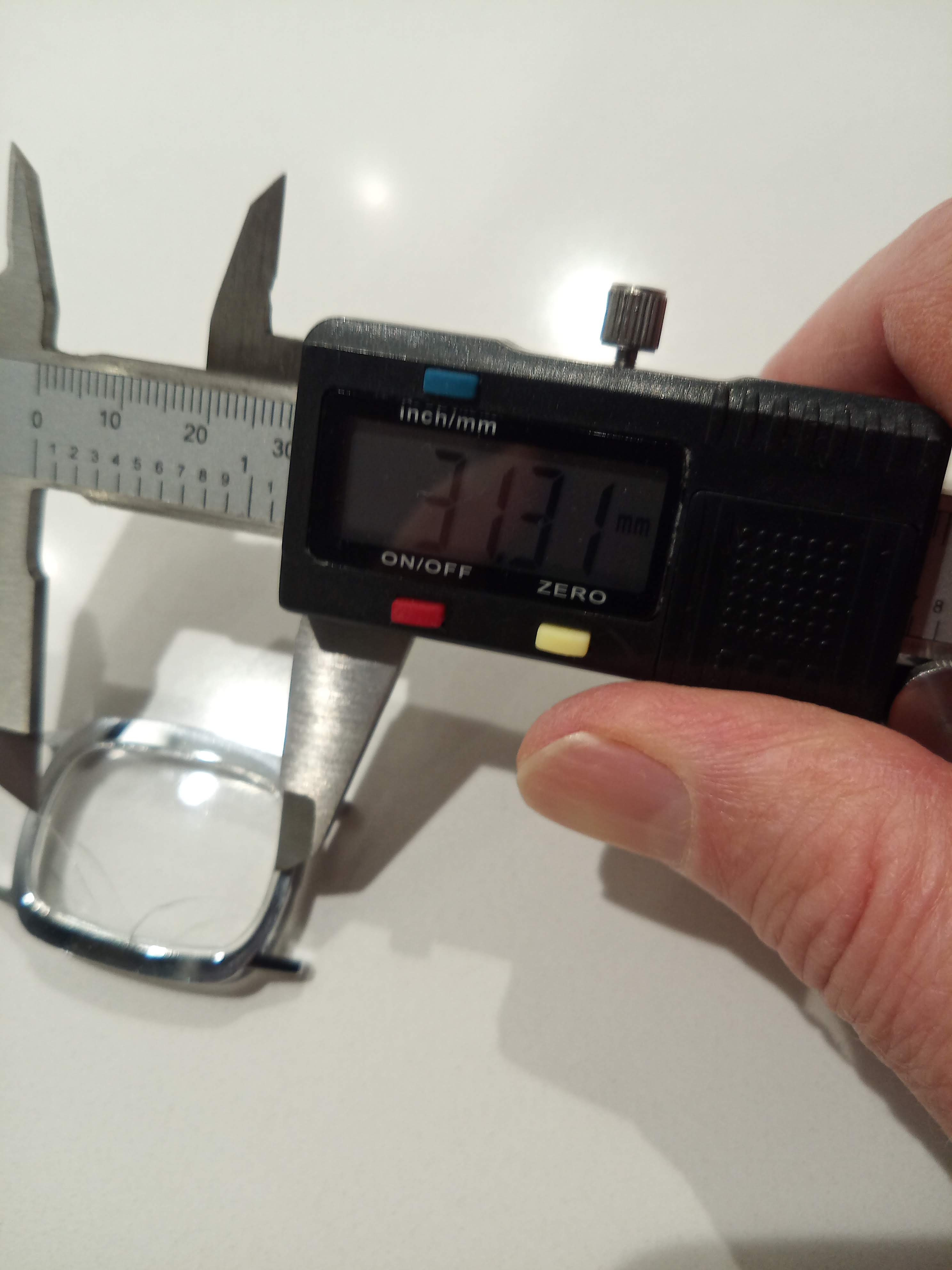

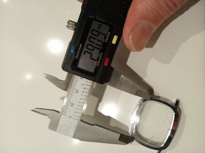

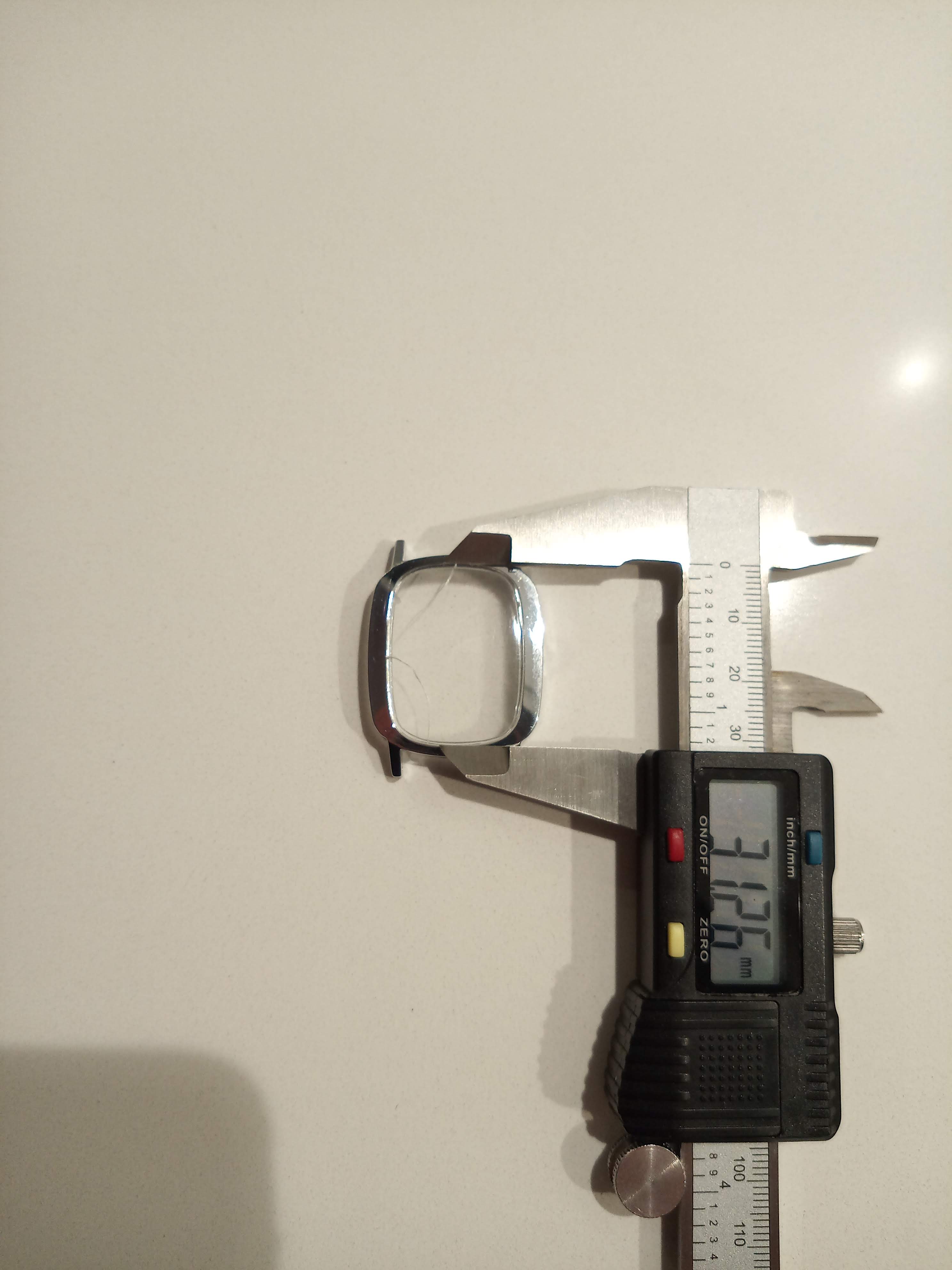

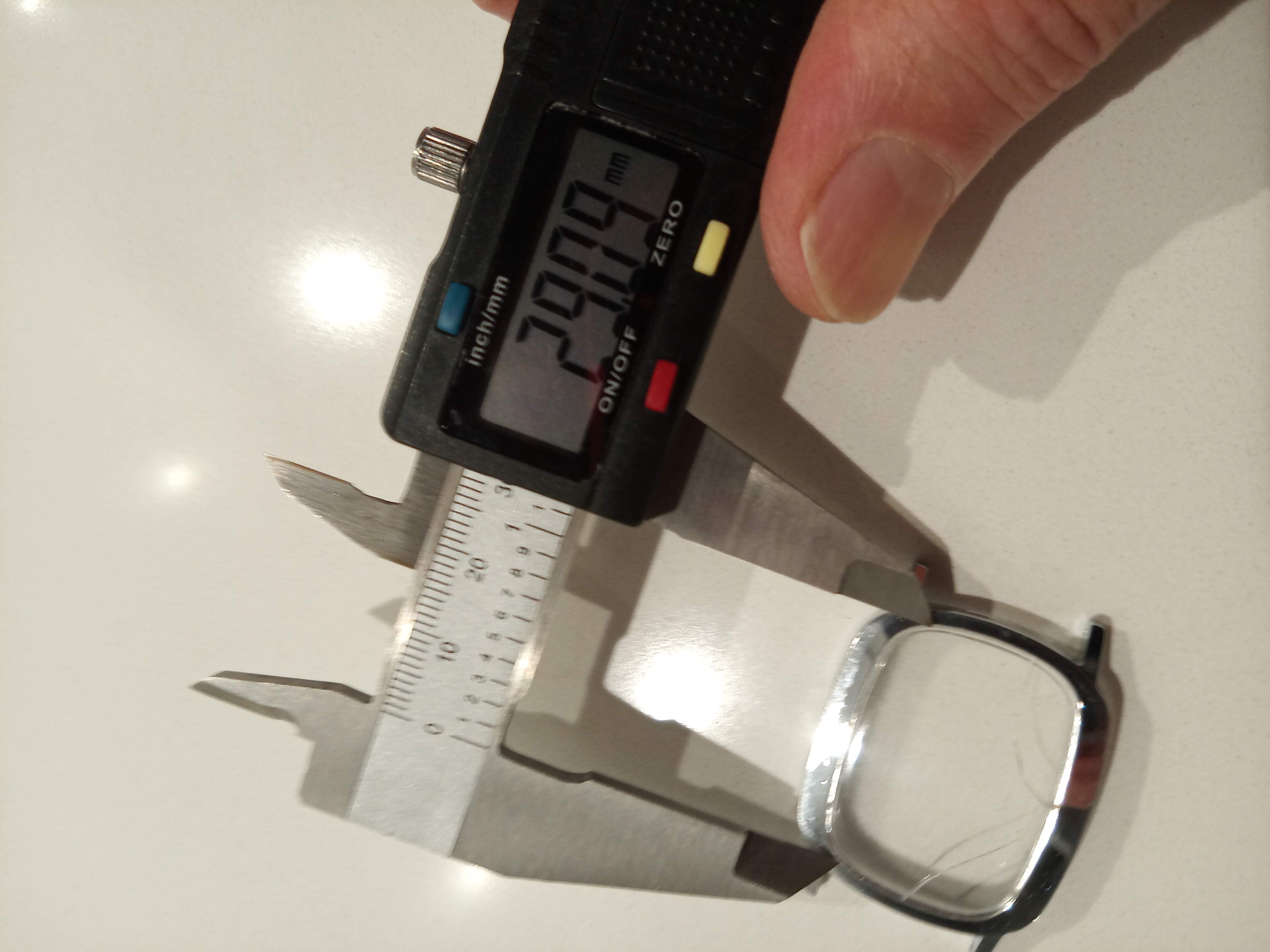

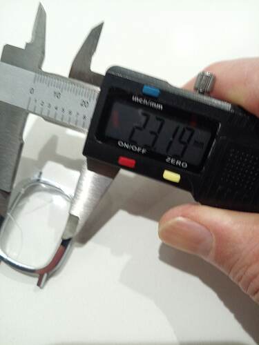

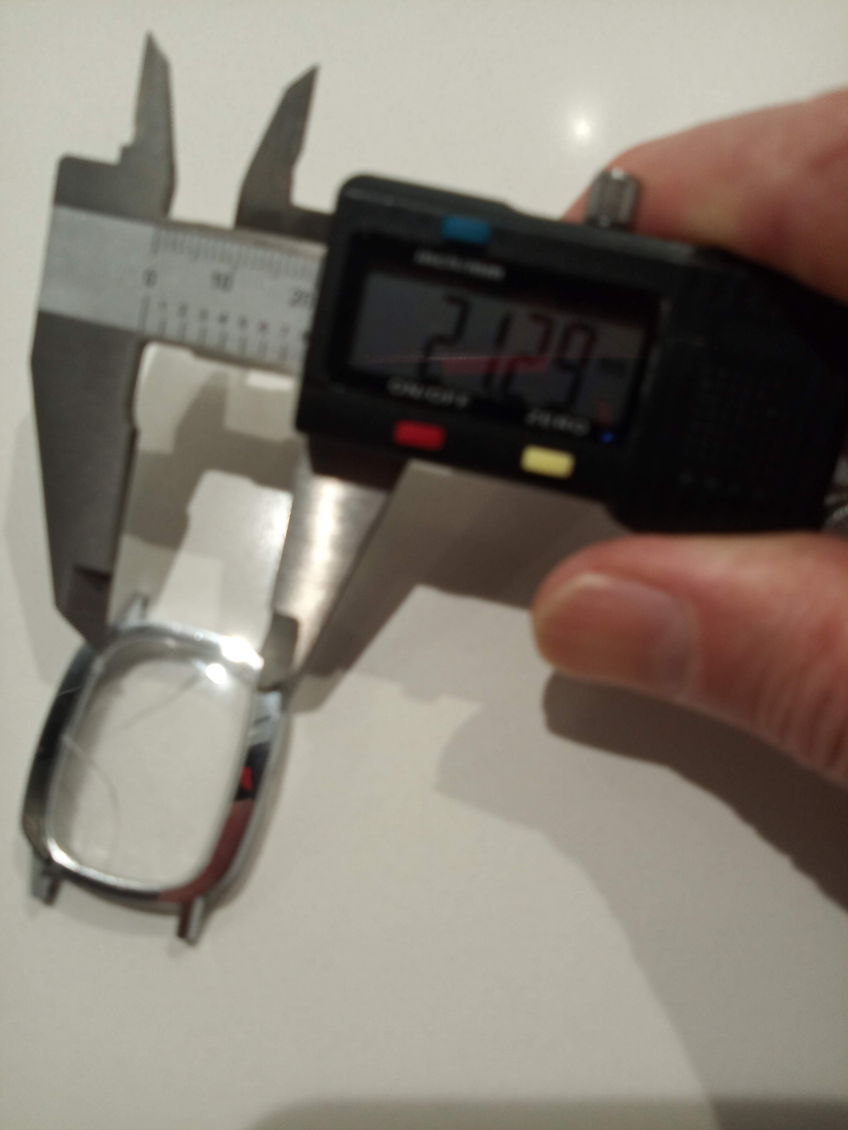

Het glaasje moet vervangen worden. Maar waar vind je in godsnaam deze vorm?
Hoe noemt zo’n vorm btw?
Oef, dat is een lastige. Horloges in zulke vormen met een kapot glas koop ik gewoon niet ![]()
Je kunt kijken of hier iets passends bij zit:
Ik ook niet maar brak hem zelf door het weer terug te plaatsen!
Euh, ja dat is me ook wel eens overkomen
Was nog andermans horloge ook. Toen volgens mij door horlogeglas.nl een ander glas erin laten zetten.
Ai… das minder… even doorbijten en dan idd. Horlogeglas.nl benaderen.

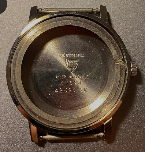

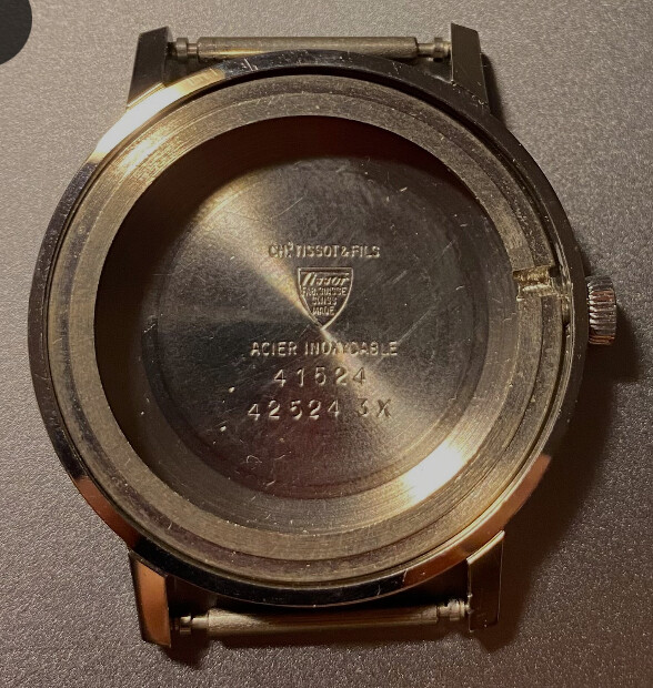

Ik verwacht binnenkort een Tissot kast. Gekocht voor “you never know”.
Ik stuur je een pb als ie hier is, dan weet ik ook de maat.
Een andere kast zou ook een oplossing kunnen zijn. Ik ben nl niet meteen fan van deze maar hij zat, zoals zo vaak, in een lotje en heb enorm veel plezier beleefd aan het 2461 werkje. De datum complicatie is toch weer net wat anders. Ik heb er geen idee van of pontiac dit werkje vaak en ook heeft gebruikt in ronde varianten en of er nog er dan nog een wijzerplaat te vinden is.
Ik zou natuurlijk kunnen proberen uit een iets groter rechthoekig stuk acryl zelf de vorm te veilen en die dan in de kast te lijmen.
Is die kast die je kocht van zelfde type of met een rond glas ?
ha bon, just die ook. Allez t’is het ene of het andere. Zou liever de 2461 gebruiken voor de tissot ja en daar een kast voor vinden.
De binnendiameter van de kast zou 31,30 mm moeten zijn in elk geval!
