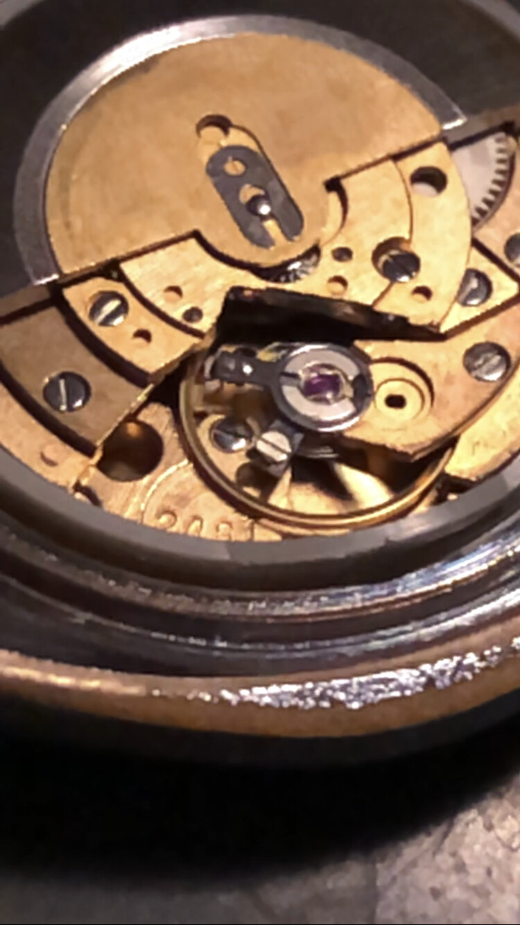

Dit projectje ligt in de ijskast omdat de balans niet goed is. Nu heb ik geen microscoop of gereedschappen om assen en dergelijke te vervangen/bewerken.
Toch wil ik deze Pontiac om mijn pols krijgen…
Momenteel valt hij stil in sommige posities en anders na een paar uur slaat de balans uit het escapewiel en valt die ook stil. Dan moet de balans eerst wat gelift worden om weer op gang te komen.
Zou het aanschaffen van een nieuwe balans het euvel verhelpen?
afbeelding

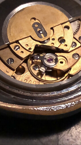

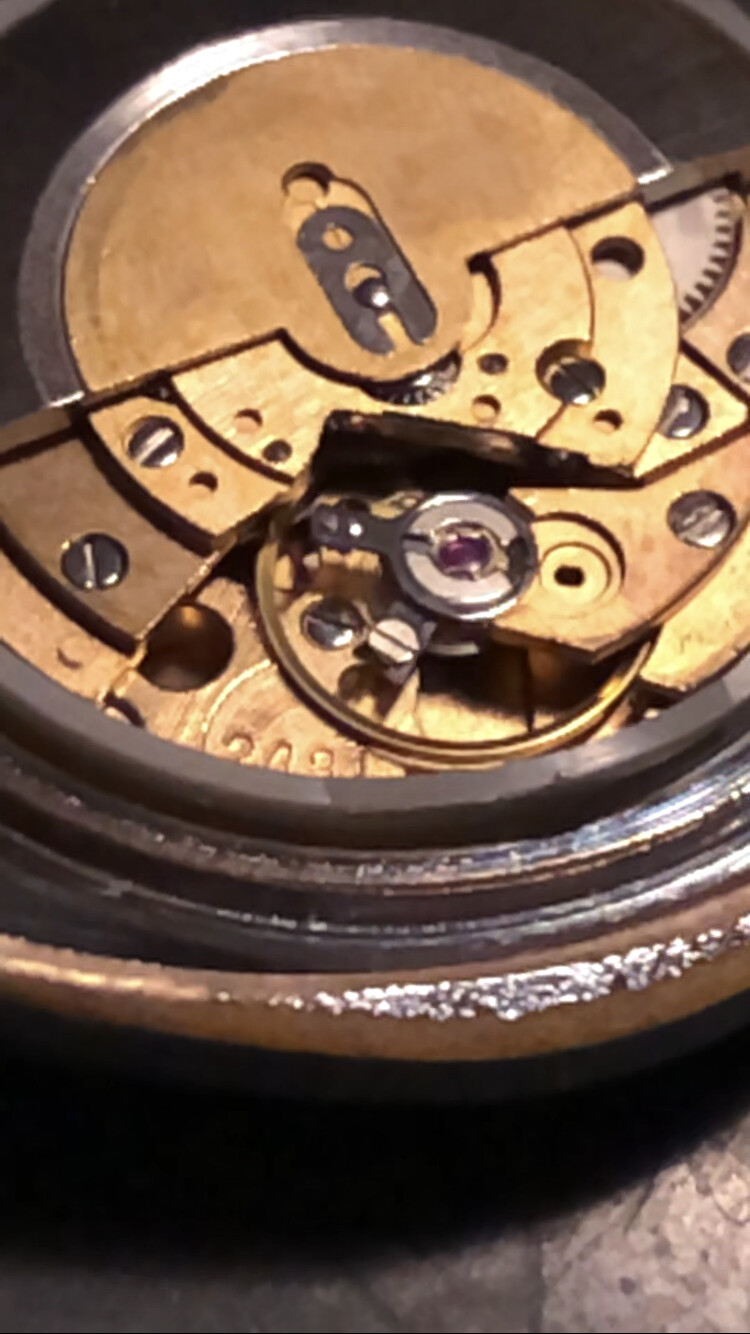

Dacht een gifje bijgevoegd te hebben… dan maar 2 screenshots waar duidelijk te zien is dat de balans niet mooi vlak loopt.
Zou dat niet duiden op een probleem met de as van de balans? Of lagersteen?
Ik zou alles overlopen met de sterkste loupe inderdaad. Of de stenen van de balans nog OK zijn, of de pivots van de balans nog OK zijn, of de balans truing nodig heeft (en dat dan doen), …
Wellicht dat @ponkewonke puur afgaande op je beschrijving al wat preciezere punten om na te kijken kan geven.
heb dat ook gehad met een tudor uit 1935, nieuwe balansas, nieuw steentje en pivot. Duur geintje voor zulk een oud klokje , maar nu kan die weer 100 jaar mee. (enkel aanbevolen voor old tech geeks)
Ik ga eens al die punten langslopen. Nieuwe balans gaat erg prijzig worden voor het niveau waar ik op en mee knutsel.
Nope; bij Pontiacs zit die fijnverstelling er eigenlijk nooit. Goedkopere versie van het uurwerk. Verder niks toe te voegen aan de lijst van mogelijke problemen :blush: :innocent:
elke keer als ik iets van je lees leer ik weer bij…
