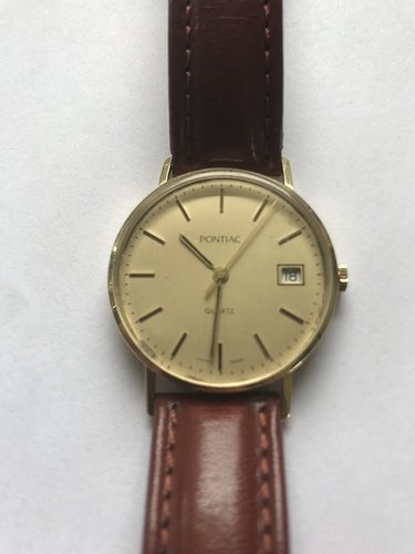

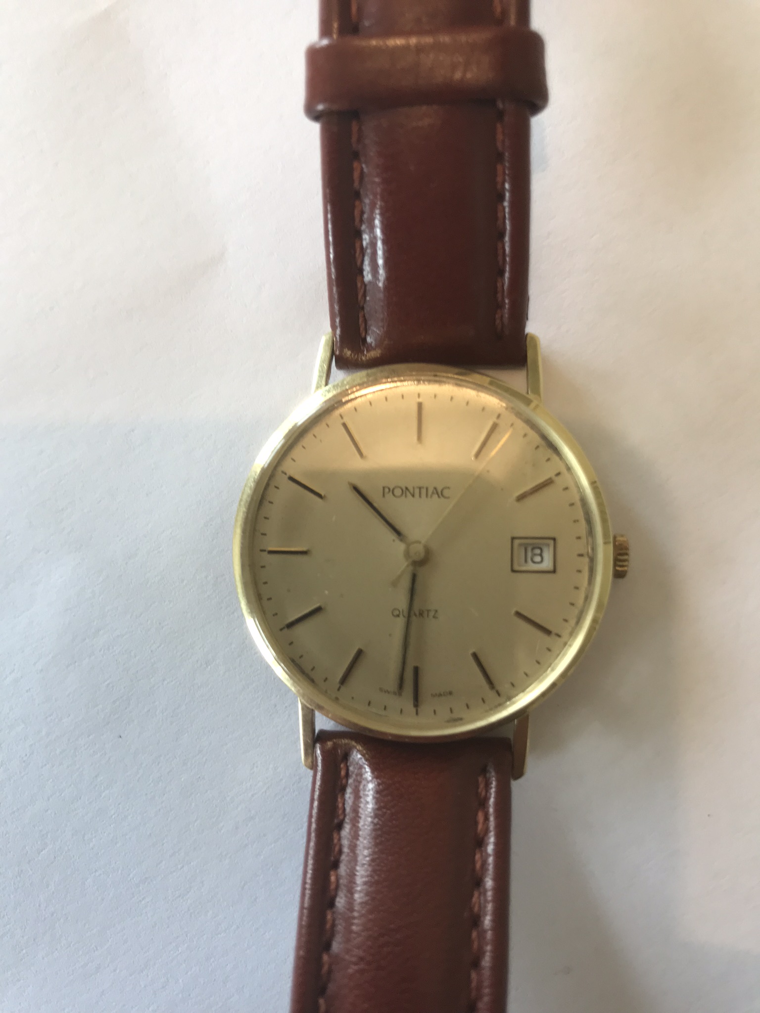

Er ligt al jaren een PONTIAC herenhorloge stil te staan in m’n lade.
Ooit eens nagezien, volgens m’n huidige juwelier door een beun…
Er ontbreekt n.m. Een ring waar het uurwerk inpast, zegt hij.
Nergens te krijgen volgens hem.
Wie weet raad ??
Gr. Ben

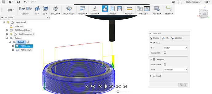

Dat zal inderdaad niet meevallen. Zo’n ring is speciaal voor het betreffende uurwerk, icm de kast. Een passend exemplaar vinden is een ondoenljjke zaak.
Maar theoretisch gezien is alles te maken, alleen even de juiste persoon vinden en je afvragen of de kosten in verhouding staan tot de (emotionele) waarde van het horloge.
Hieronder een voorbeeld van het bedenken en (laten) maken van onderdelen op maat:

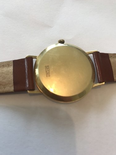

Ik zie je vraag nu pas, hopelijk heb je het horloge nog niet weggedaan, het ziet er nl. naar uit dat het een gouden kast heeft.
M.b.t de werkring: ik heb horloges gezien waar geen ring in zat, maar waar de wijzerplaat in een uitsparing in de lunette gefixeerd werd door het vastklikken van de bodem, wat ongeveer hetzelfde resultaat geeft. Het werk beweegt niet meer.
Bij een quartzhorloge zoals het jouwe is dat een mogelijkheid omdat er niet of nauwelijks aan de kroon gedraaid wordt.
Echt stabiel is het niet en hoe goed het op den duur voor de poten van de wijzerplaat is, kan ik niet zeggen
