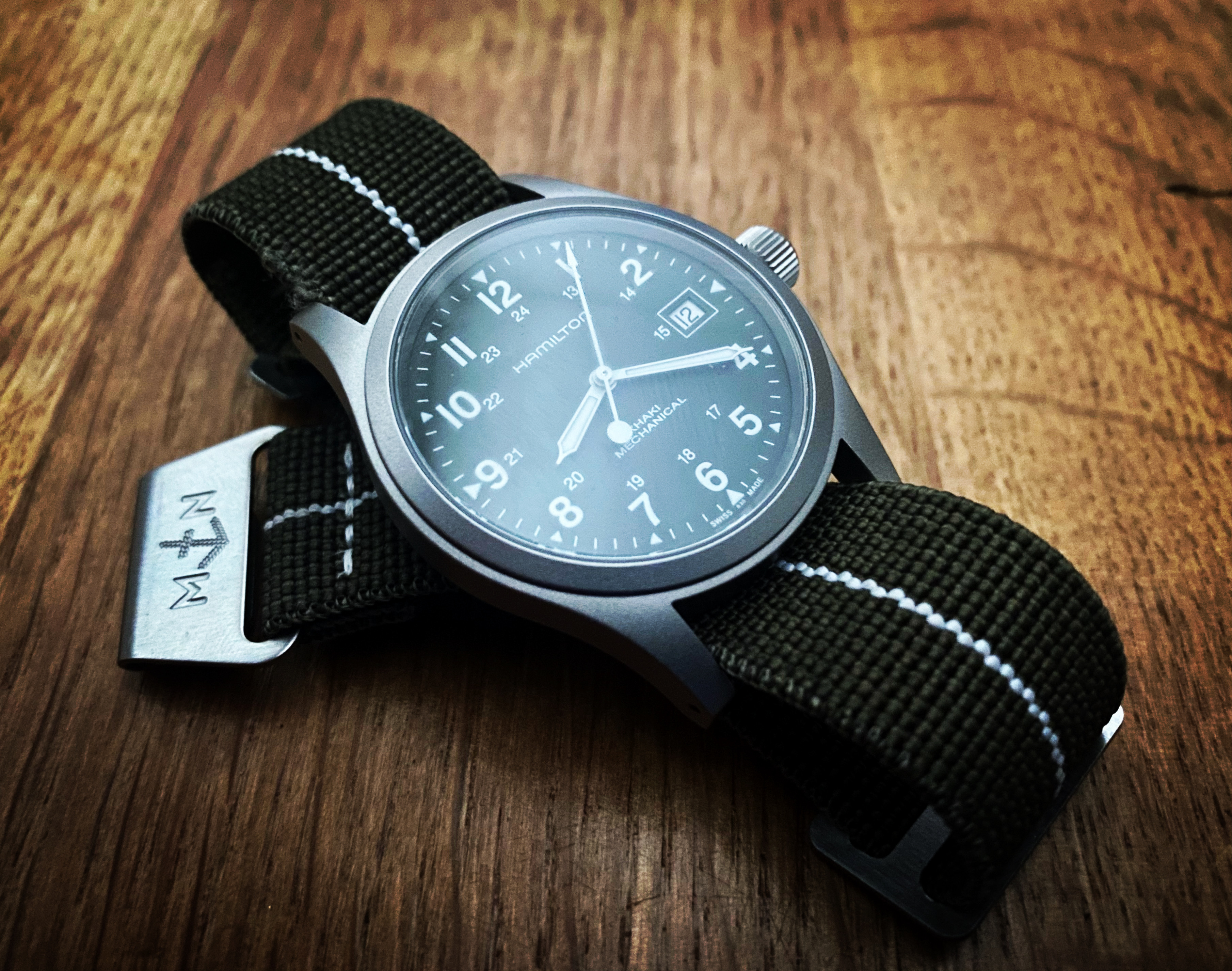

Fout.
Het H-50 uurwerk heeft deze beveiliging niet.
Oppassen dus met te ver opwinden.
Ahaa, kijk. Dat wist ik (ook) niet. Dank! Ik ga voortaan nog voorzichtiger opwinden.
Toevallig gisteren exact dezelfde binnengekregen (wat is ie leuk hè!).
Het viel me al op dat je niet verder kunt draaien als hij compleet opgewonden is.

Met grof geweld kun je alles stukdraaien. Je voelt prima wanneer de veer volledig opgewonden is.
In die zin is er wel degelijk een bescherming (de mainspring zit vast en slipt niet, zoals bij een automaat).
Hehe, dank.
Ah, bedoelde je dát…
Dat klopt inderdaad. :+1:t3:
Handopwinders hebben een veer die in de maximaal opgewonden stand gewoonlijk vaststaat :wink:
Automaten hebben de slipveer - uitvinding van Perrelet, die de automaat verzon. Met een vaste veer blijven rammen geeft vanzelf schade, zo ontdekte Perrelet na een ritje te paard met een automaat :laughing:
Ja, je hebt gelijk.
Alweer té lang geleden dat ik een handwinder had. Die oude Omega’s blokkeerden ook. :blush:
Zoveel geweld heb ik iig niet gebruikt, zal hoogstens lichtjes gedraaid zijn.
Bij Hamilton is er overigens ook niks van gezegd.
