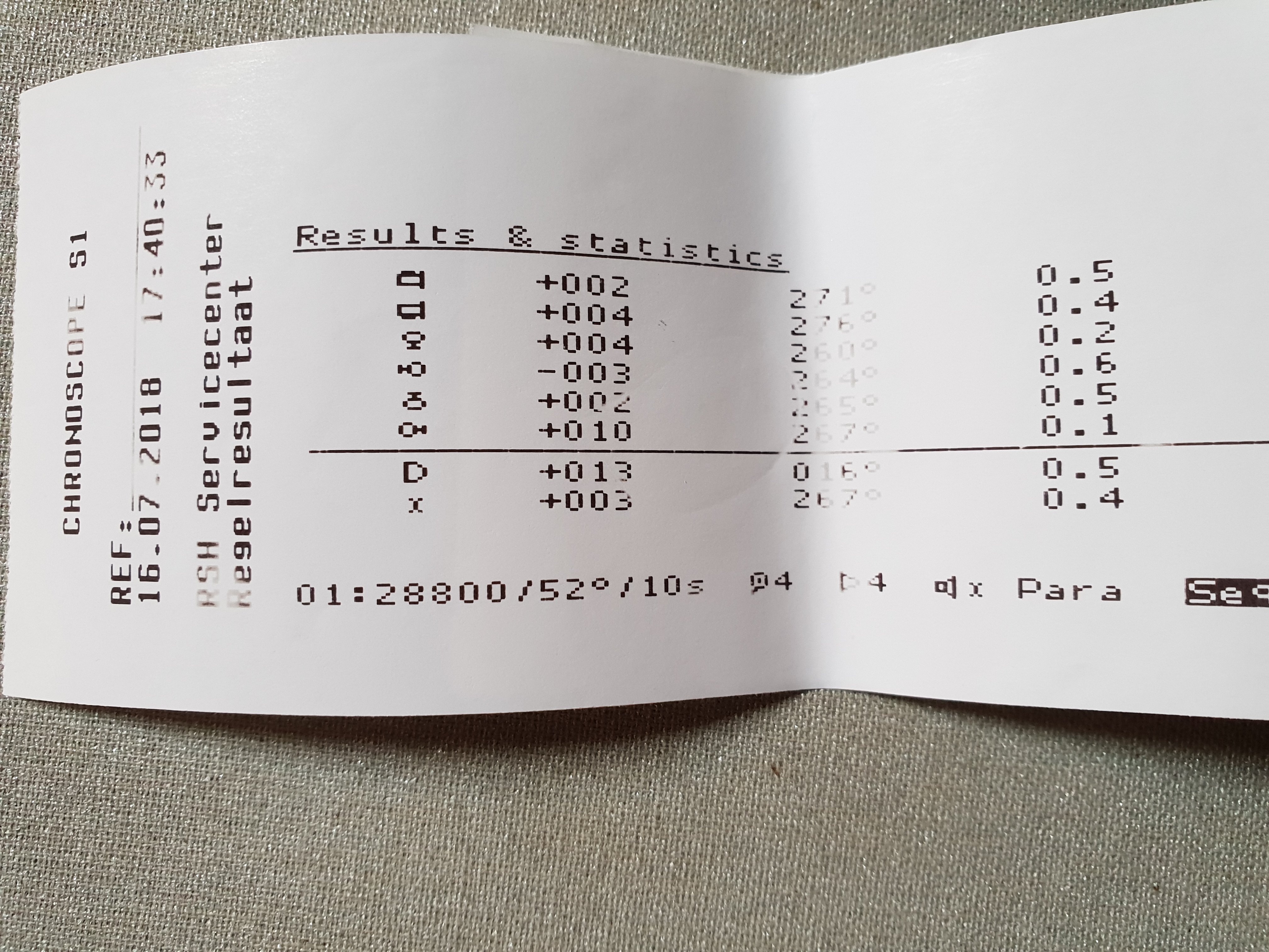

Als ik naar de meetresultaten van de Chronoscope kijk, welke zijn dan de posities van het horloge?
De graden zijn de posities, dat is de middelste kolom.
Ik de bedoelde de pictogrammetjes onder het woord Results, wat is de betekenis ervan, in welke positie loopt ie bijvoorbeeld +10?
Onder ‘Results’ is de positie waarop gemeten is. Het kleine ‘aanhangsel’ aan het rondje geeft aan waar de kroon zich bevind.
Dus eerst normaal plat, op zn kop, kroon down, kroon links, kroon boven en kroon rechts. Onder de streep heb ik geen idee van, maar ik gok een soort gemiddelde.
Kolom onder statistics is de afwijking in seconde per 24u. De 3e kolom zijn geen graden maar de amplitude van het uurwerk. Laatste kolom is de afwijking in miliseconde aka ‘beat error’.
Ik denk Delta (verschil hoogste en laagste waarde) en x is vaak gemiddelde wat ook klopt na afronding.
Het is in ieder geval een keurige meting met mooi resultaat.
Ik ben benieuwd naar welk horloge dit is.
De amplitude wordt toch gemeten in graden volgens mij.
Klopt inderdaad, even in de war met temperatuur graden. (Doet die 37* hier met je
Haha… ik heb er (ook) erge last van in ieder geval.
Dus de +10 Is het horloge verticaal met de kroon op 3 uur?

Had ik gezien en vroeg me af of de posities het zelfde waren
Yess correct! Beetje zoals de foto boven je reactie als je er zo van voren tegen aakijkt
