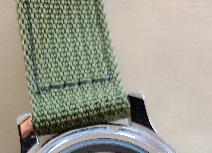

Dit is de achterkant. Volgens mij geen 4r36. Het gaat om de witte. Niet deze groene. Die doet het wél goed.
Kan hem ook niet zelf opwinden.
Heb de witte al een maand of twee af en aan gedragen. Op eens viel de power reserve terug. In ieder geval viel het me op dat ik hem laatst een dag om had en dat hij de volgende dag om vijf uur 's morgens stil stond. Een paar dagen later het zelfde euvel. Dit is eerder nooit gebeurt.
