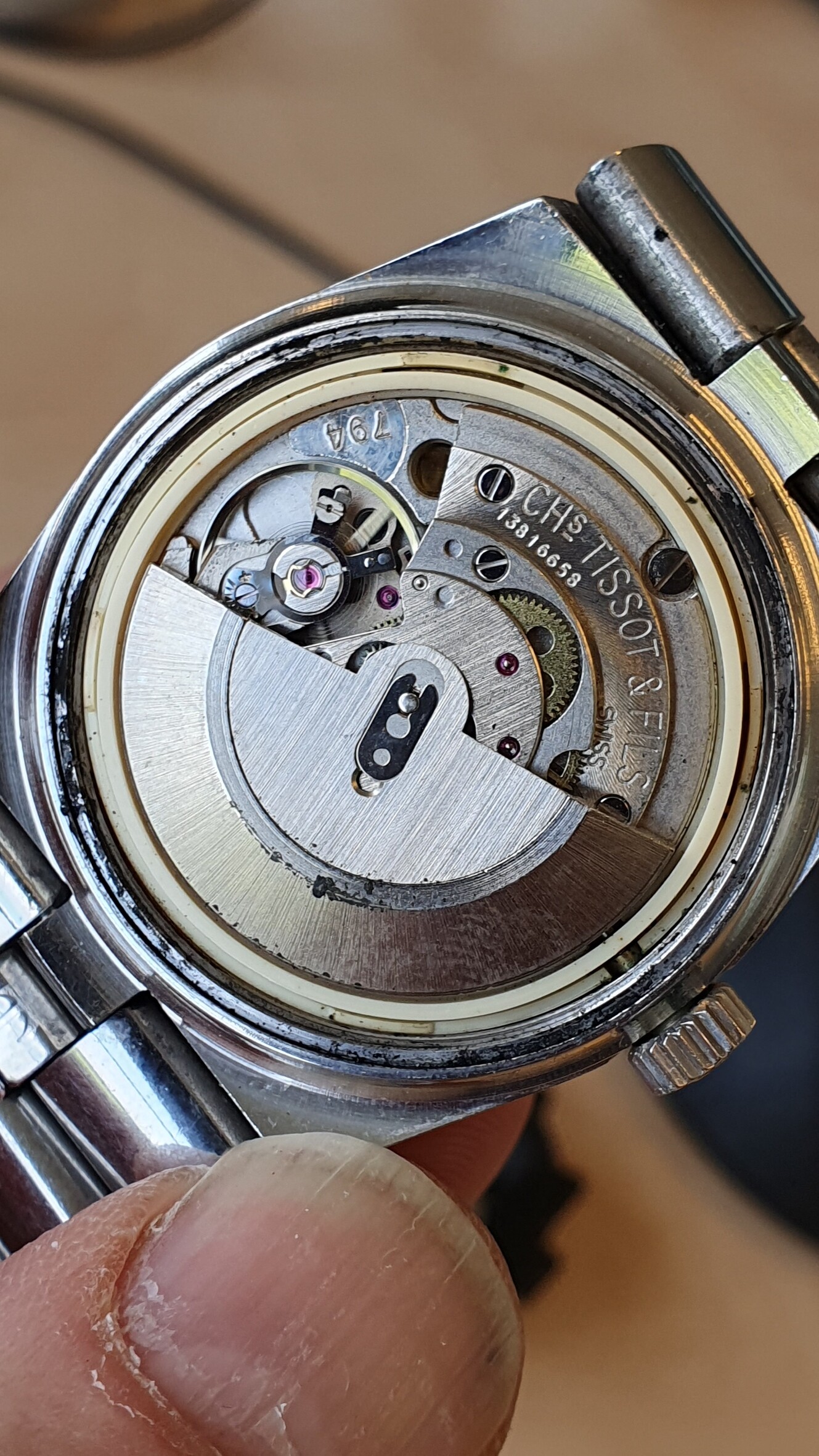

Lang gezocht maar eindelijk gevonden een PR 516 GL met een goede kast, perfecte dial en band voor een mooi prijsje. Ze heeft alleen wat aandacht nodig. Nieuw glas of polijstbeurt, een goede service beurt en waarschijnlijk reparatie. De dag-datum set met Maltezer kruis werkt goed (wat een idioot systeem). Bij opwinden schiet hij soms door. De secondewijzer loopt maar de urenwijzer blijft waar hij is…

Glaasje vervangen is bij een PR516GL niet simpel omdat de chapterring aan de binnenzijde in het glas geklemd zit. Universele glazen passen daardoor niet en originele glazen zijn allang niet meer te vinden. Dus als het glaasje niet compleet gebarsten is: polijsten
En maak even goede afspraken met je horlogemaker over dat polijsten, sommige halen er even de dremel overheen, daar krijg je een bobbelige bende van, een glaasje polijsten doe je met de hand.
Zoek een horlogemaker die een verticale lapideermachine heeft in plaats van zo’n simple polijstmachine. Dat is de enige manier om de kast origineel te houden.

Ik doelde met polijsten eigenlijk alleen op het glaasje; kast moet je denk ik helemaal niet laten polijsten. Weet niet of de topicstarter alleen het glaasje bedoelde.
In het geval van de kast en band, inderdaad wat @EnricoTutti zegt; dan moet je iemand hebben met een lapideermachine
Dank voor de extra info, ik denk dat ie nog goed te polijsten is. En begrijp wat je bedoelt met gedremelde glaasjes, die pik je er zo uit als je goed kijkt
Dank voor de tip. Het gaat alleen om het glas gelukkig, de kast is strak en nog mooi “scherp”
