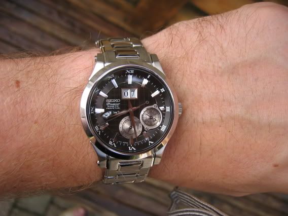

Ik vroeg me af of er soms forumleden de volgende issue herkent.
Als ik mijn seiko premier kinetic een tijd niet heb gedragen gaat hij na het uit “slaapstand” komen niet meer terug naar de correcte tijd.
Als ik 'm qua tijd goed zet en 'm blijf dragen blijft hij vervolgens keurig op tijd lopen.
Iemand een idee wat dit probleem zou kunnen veroorzaken?
Nog niet eerder aan de hand gehad.
In principe zou dit horloge een reserve van 4 jaar moeten hebben.

Waarom verdenk je de EOU? Ik dacht nml zelf aan een probleem met de unit/chip die de tijd bijhoud in de auto save stand. De wijzers draaien nml wel weer na het om de pols doen.
Bedoel je dat ie wel weer gaat lopen, of dat ie wel probeerd op tijd te gaan staan, maar niet op de juiste tijd stopt?
De wijzers gaan idd op zoek naar de juiste tijd. wat me opvalt dat is dat ze altijd meer dan de klok volledig rond gaan maar uiteindelijk stoppen ze op een verkeerde tijd.
Dat ze meer dan de klok rondgaan heeft te maken met of het Am of PM is.
