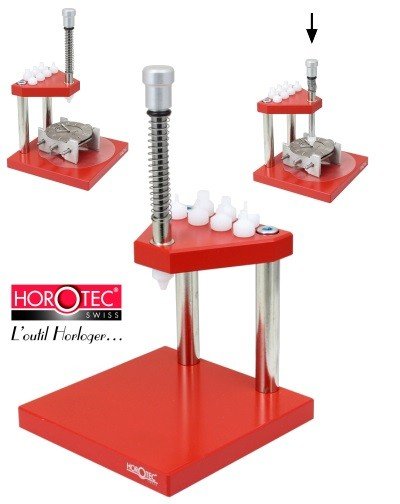

Er zijnallerlei manieren maar alleen met zo’n setje kun je de wijzers goed vastzetten zonder deze te beschadigen
Deze heb je ook merkloos van aliexpress.
Je kunt deze ook uit de houder halen dat werkt soms wat fijner.
Ik gebruik meestal een geknipte plastic oorstaafje. :wink:
Maar met een dial plastic beschermer.
Die bedoel ik inderdaad. Op een aantal sites werd dit Presto Presser genoemd.

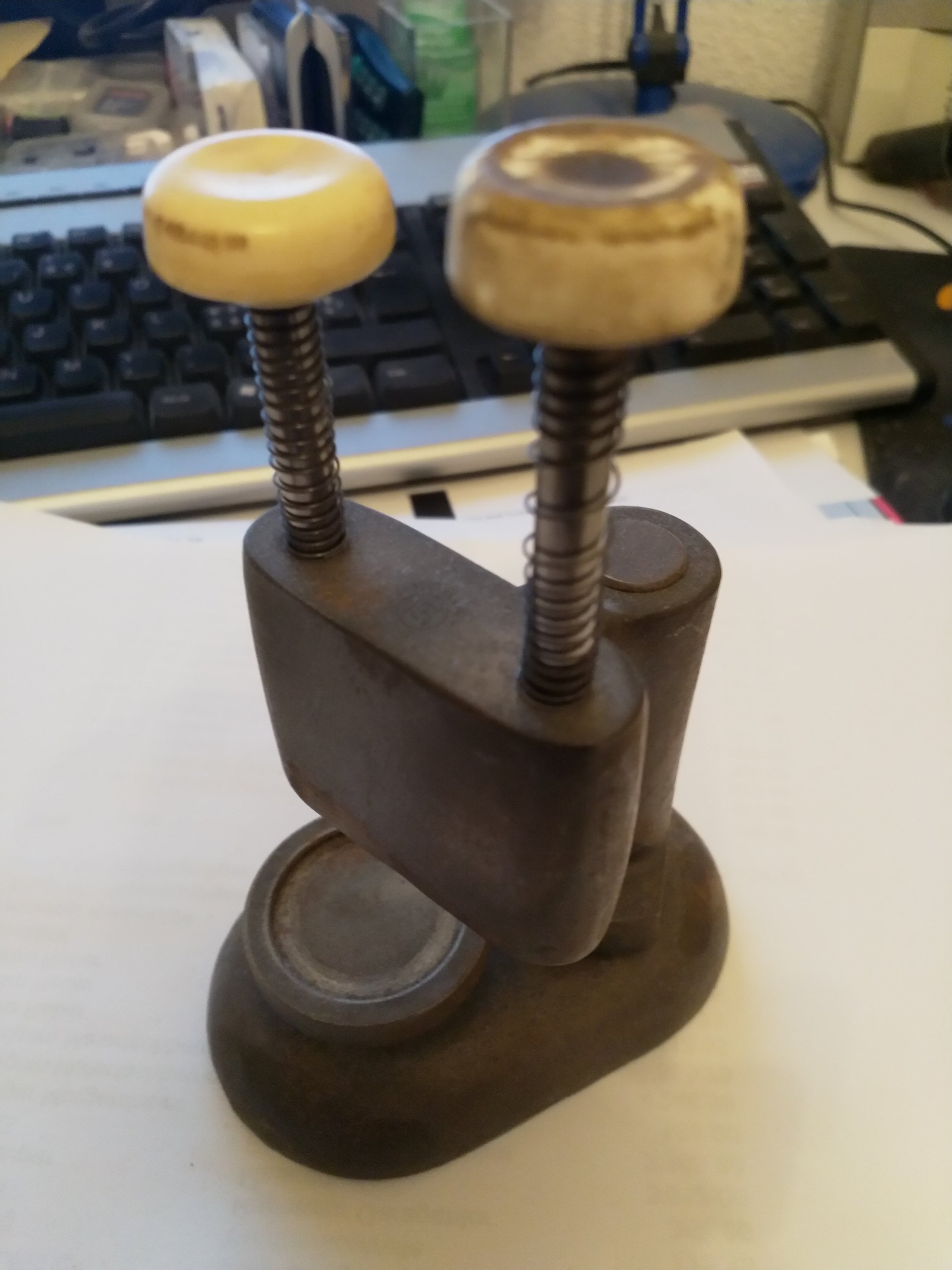

Dit is de antieke versie.
IMHO is die handiger omdat je - al naar gelang de uitvoering - de twee of drie “drukkers” altijd ter beschikking hebt.
Je hoeft alleen maar de kop te draaien en de juiste drukker is boven het gat van de wijzer.
Bij dit Ali-ding hoef je niet eens de kop te verplaatsen. Maar waarom zou je er zoveel nodig hebben?
https://s.click.aliexpress.com/e/5KmSOAlWb
Voor elke maat wijzers één, anders moet je elke keer dat kunststof stukje omwisselen.
Eerst zet je de uurwijzer met een stempel met grote diameter, dan draai je kop zodat de andere stempel boven het midden is en zet de minutenwijzer met een stempel met kleinere diameter en dan ben je met mijn apparaatje klaar.
Met die met drie stempels kun je ook nog de centrale secondenwijzer zetten.

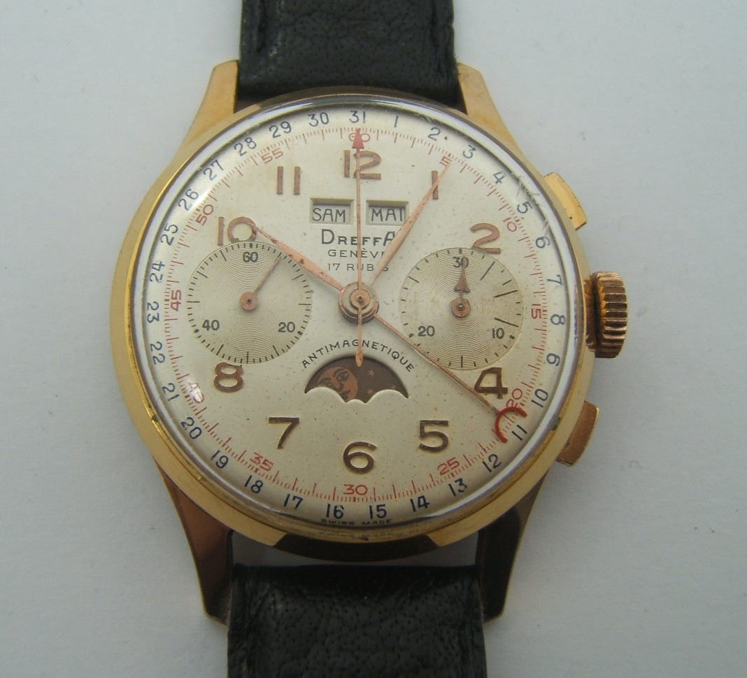

Vijf verschillende wijzers op deze enige horloge. :wink:

Mijn apparaatje werkt maar voor twee van de vijf :joy:
