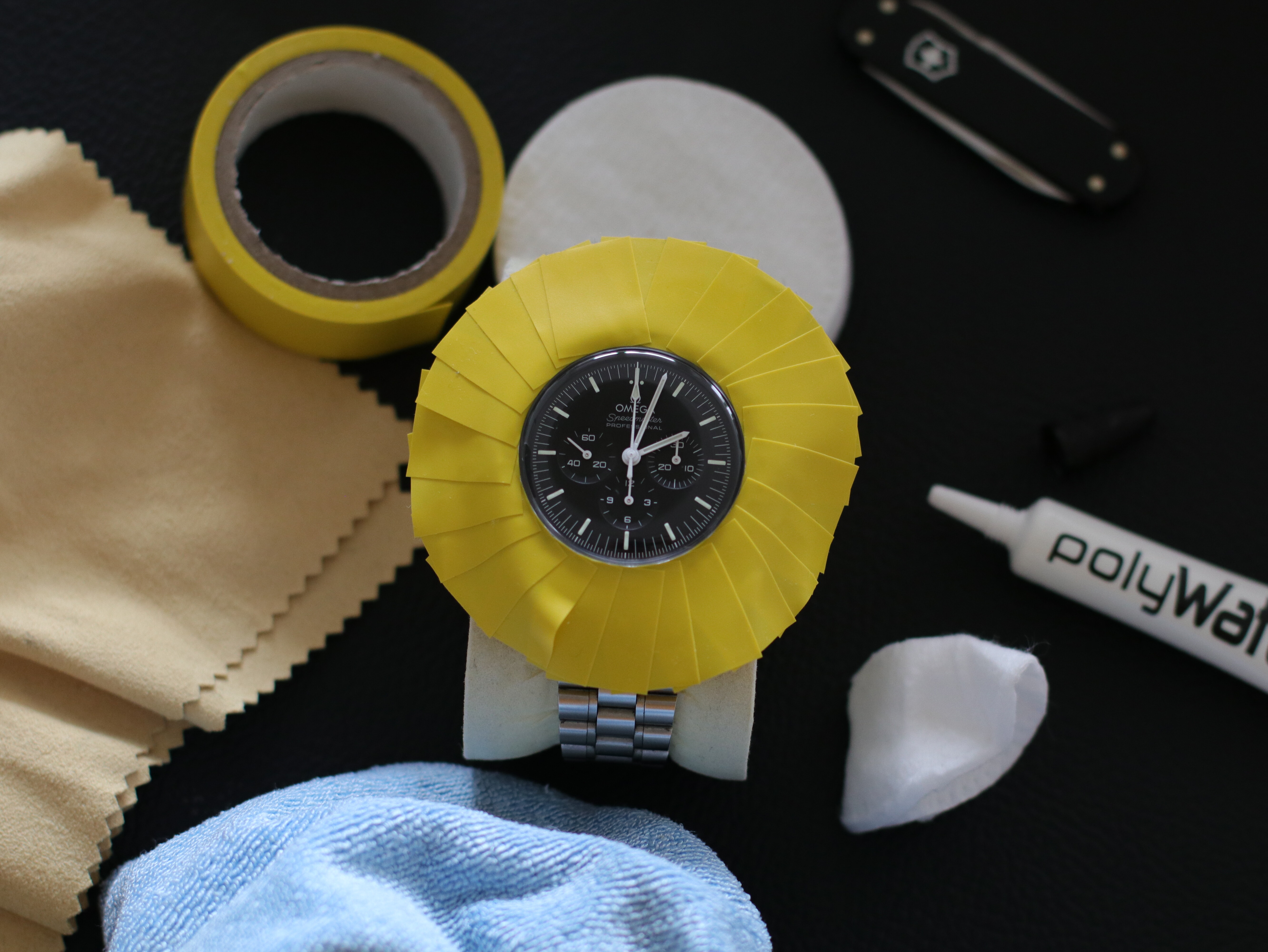

Als de krasjes niet te diep zijn, is Polywatch je beste vriend.
Dat zou ik sowieso eerst proberen. Ik had twee duidelijk zichtbare krassen in het glaasje door een dom ongelukje. Na een poetsbeurtje is er niks meer van te zien. Ik hoop dat dit ook het geval op jouw glaasje is.
Achteraf gezien was het afplakken van de bezel een tikkeltje overdreven
Je kan niet voorzichtig genoeg zijn.
Maar heb idd goede ervaringen met Polywatch op mijn vorige Speedy. Kreeg destijds een hartverzakking door de eerste kras en had die gemakkelijk er weer af. Goed spul!

Maar wel weer je inzending klaar voor de foto challenge mocht het een bloementhema worden!
Polywatch is gewoon een acryl/plastic polijst pasta. Gezien de miniscule hoeveelheid is het belachelijk duur.
klopt, maar voor die 6 piek die ik heb betaald klaag ik niet. Het doet zijn werk en ik gebruik het tubetje al drie jaar en is nog steeds niet leeg.
