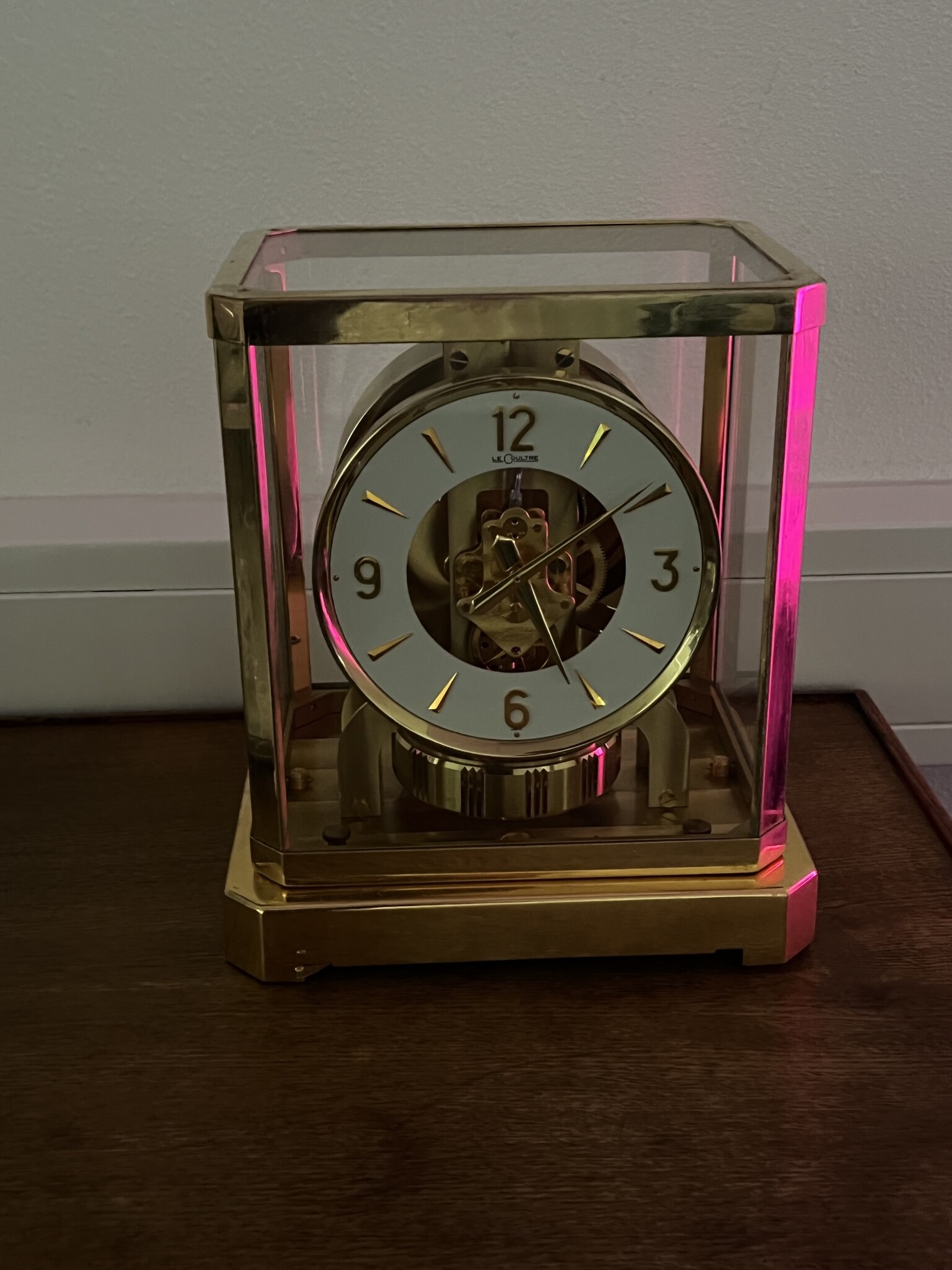

Op de prijs na vond ik deze wel aantrekkelijk.

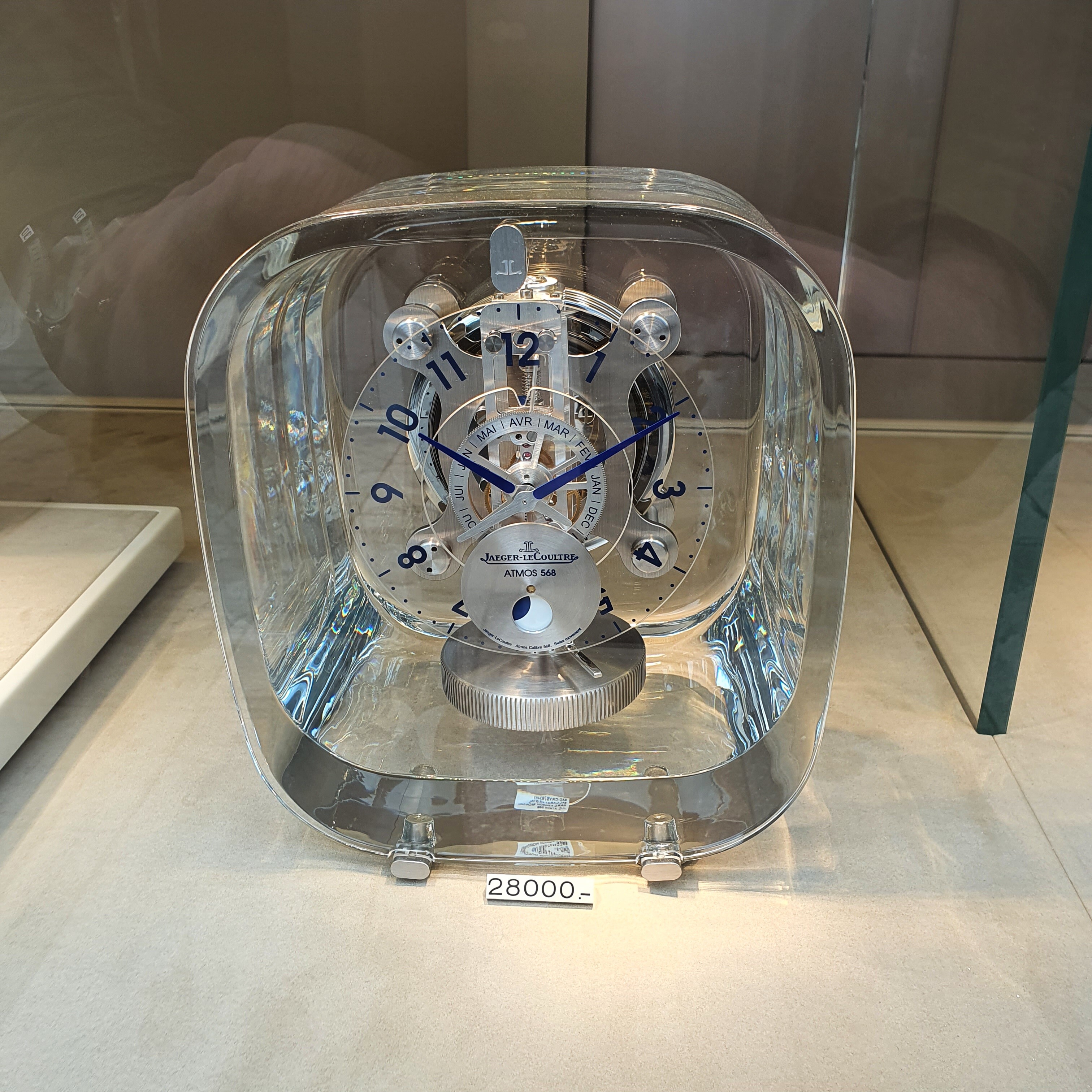

Ik laat de bijzondere gevallen zoals Marina, Tuxedo, Marc Newson’s en de vroegere Reutter Atmos met kwik en dergelijke hier even buiten beschouwing.

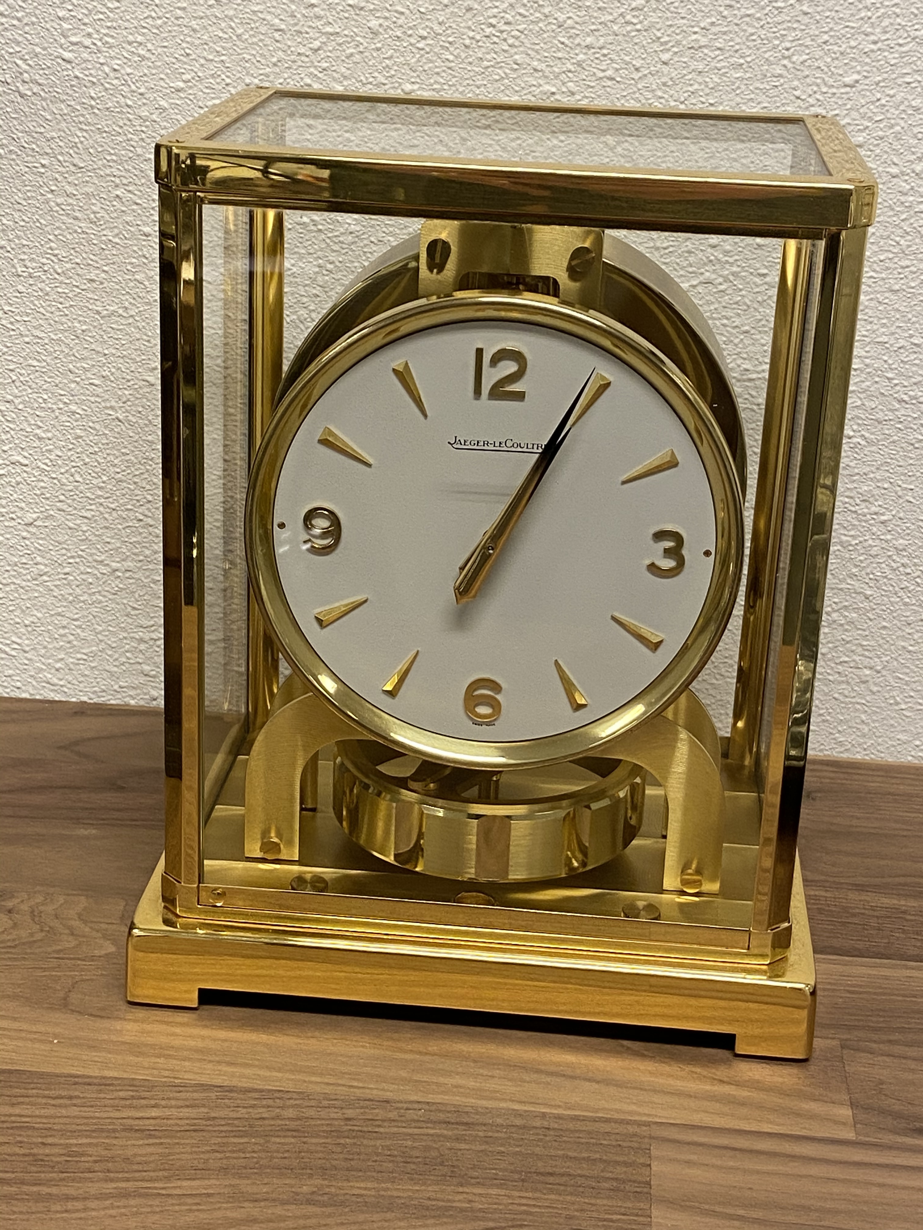

Ik heb de hoofdprijs betaald maar ik wilde perse eentje met dichte wijzerplaat en recente beurt… tijdloze klassieker!
Heel mooi!

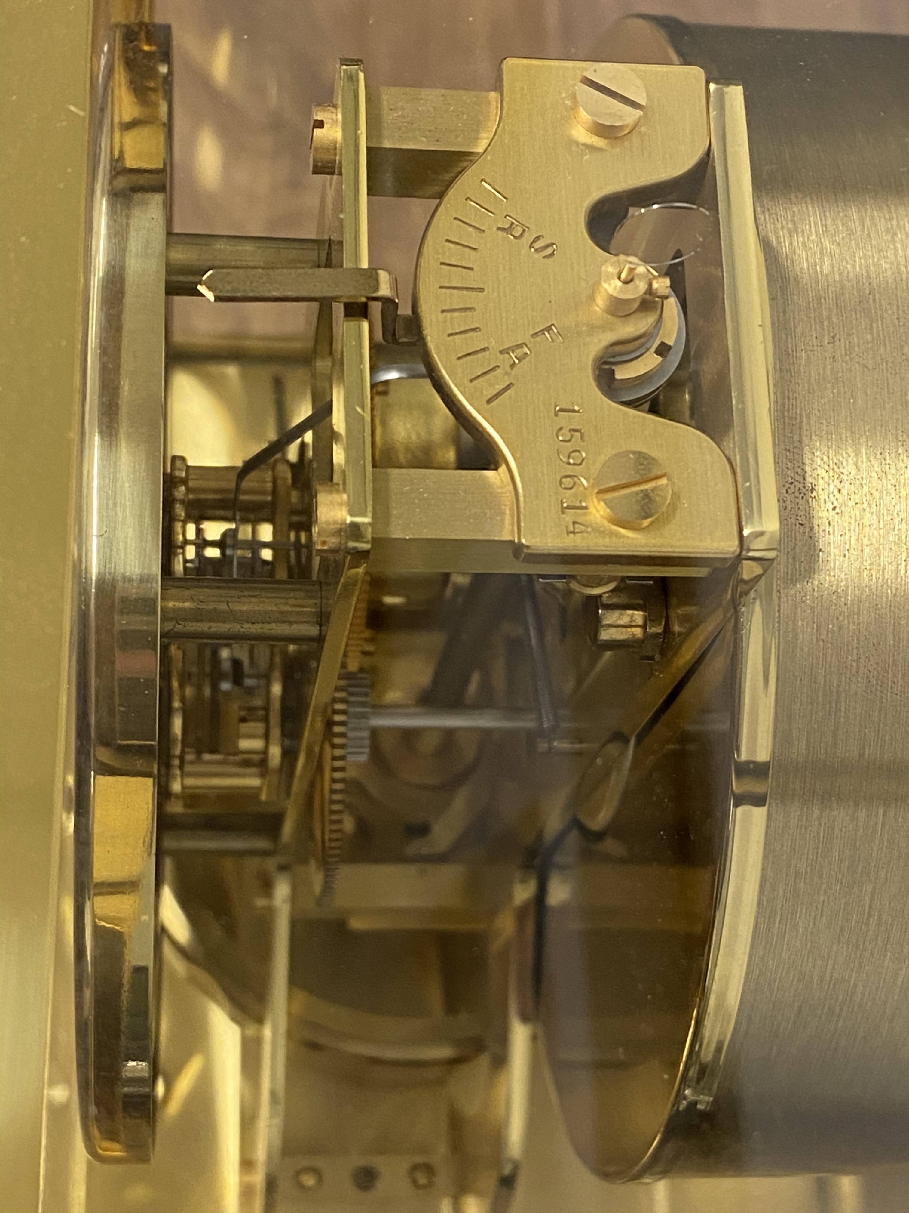

Afstellen is altijd een ding… probeer de ‘schuif’ niet te snel te verzetten.
Die klok moet echt acclimatiseren na het verstellen. Na een dag of 2-3 weer de volgende positie instellen (mocht dat nodig zijn)

Nieuw is niet te doen toch? Gisteren deze opgehaald voor 1000 euro…
Prima staat, niet perfect en helaas te vaak ‘afgestoft’ maar voor een exemplaar van ruim 60 jaar oud toch heel mooi.
Top, jaloers, mooi bedrag inderdaad!
