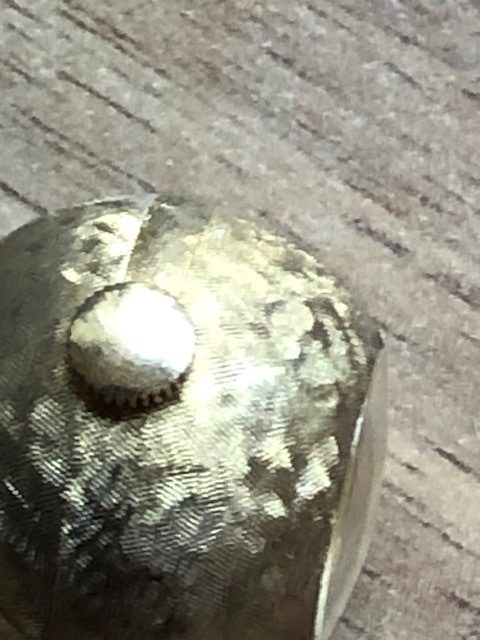

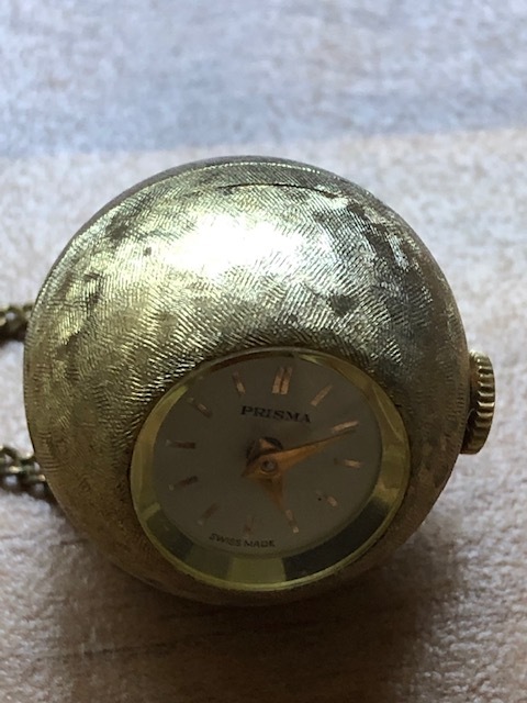

Collega medeliefhebbers,
ik heb zeer recent een prisma dames zakhorloge aangekocht. Nu kan ik over dit type zakhorloge niet veel vinden en het is mij ook niet duidelijk hoe ik de kast open moet krijgen. ik zou denken dat ik voorzichtig moet draaien maar ik zie ook een kleine inkeping zitten.
Iemand hier ervaring mee en wellicht wat meer kennis van dit horloge?

Heb je meer foto’s? Draaien lijkt me zeer onwaarschijnlijk technisch gezien. Eerder open klappen… zit de kroon aan de ‘wijzerplaat kant’ van de inkeping?
De enige inkeping is die op de foto. zelfs met een vergrootglas vind ik niets anders
Ik denk vanuit de inkeping omlaag openklappen maar ik weet het niet zeker. Misschien iemand anders. Ik denk dat ik zelf voorzichtig zou proberen met een hard plastic pasje.

Leuke aankoop. Dit model kom je weinig tegen.
Is eigenlijk een hanghorloge.
Werd door dames aan een ketting om de hals gedragen.
Leeftijd 60 er jaren. Zwitsers mechanisch uurwerk.
Kan opengemaakt bij de inkeping.

Dit is een pendel horloge en je kan het simpel openmaken door een aardappel schilmesje tussen de sleufopening te doen en dan rustig openwippen. Deze pendel horloges zijn veel door bucheter gemaakt in vele uitvoeringen.
