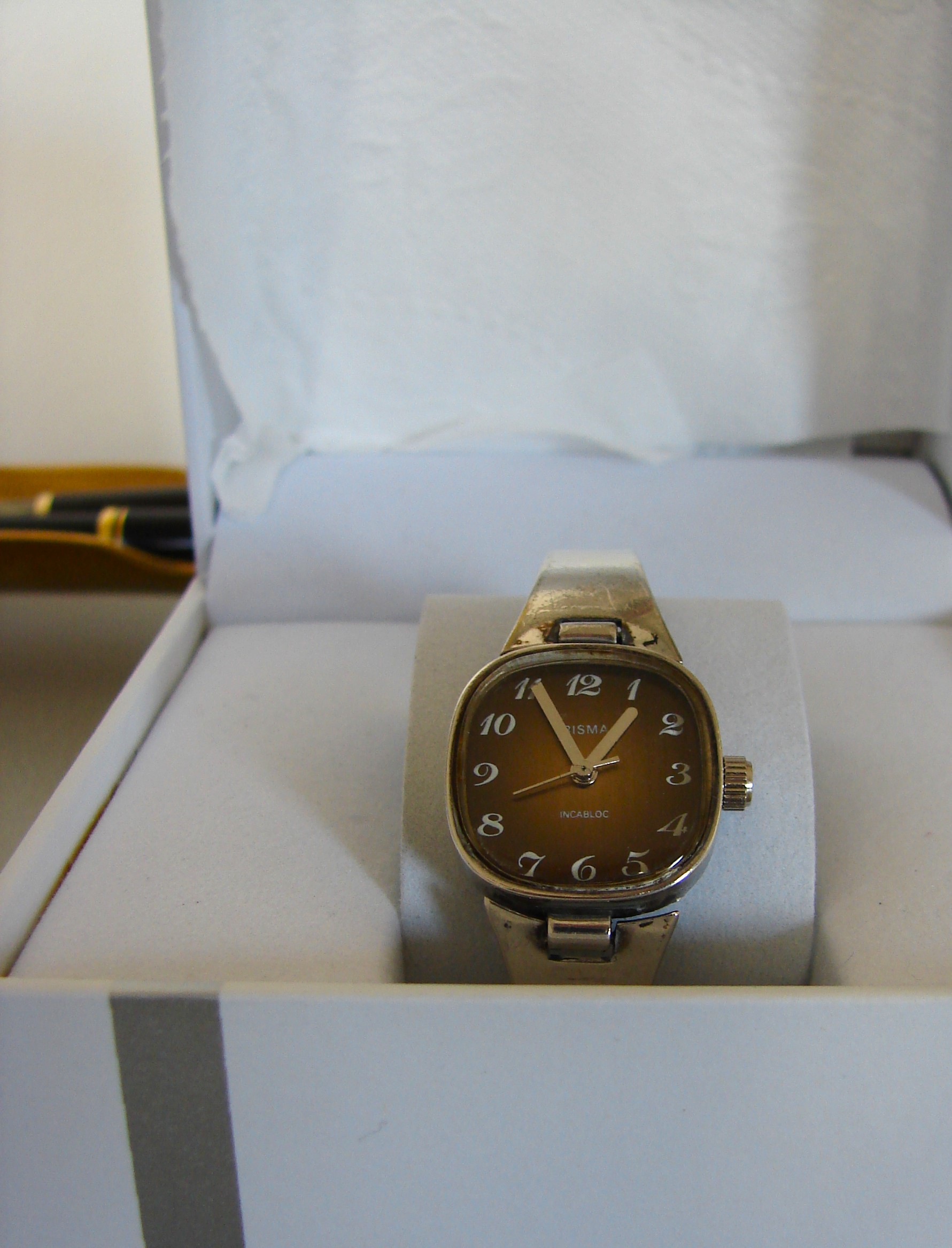

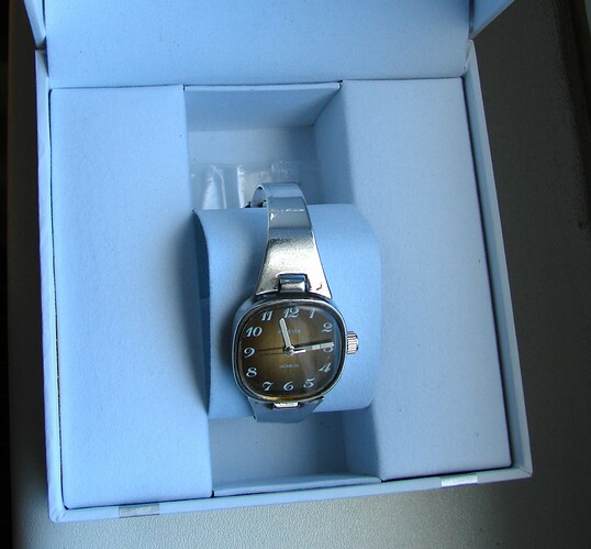

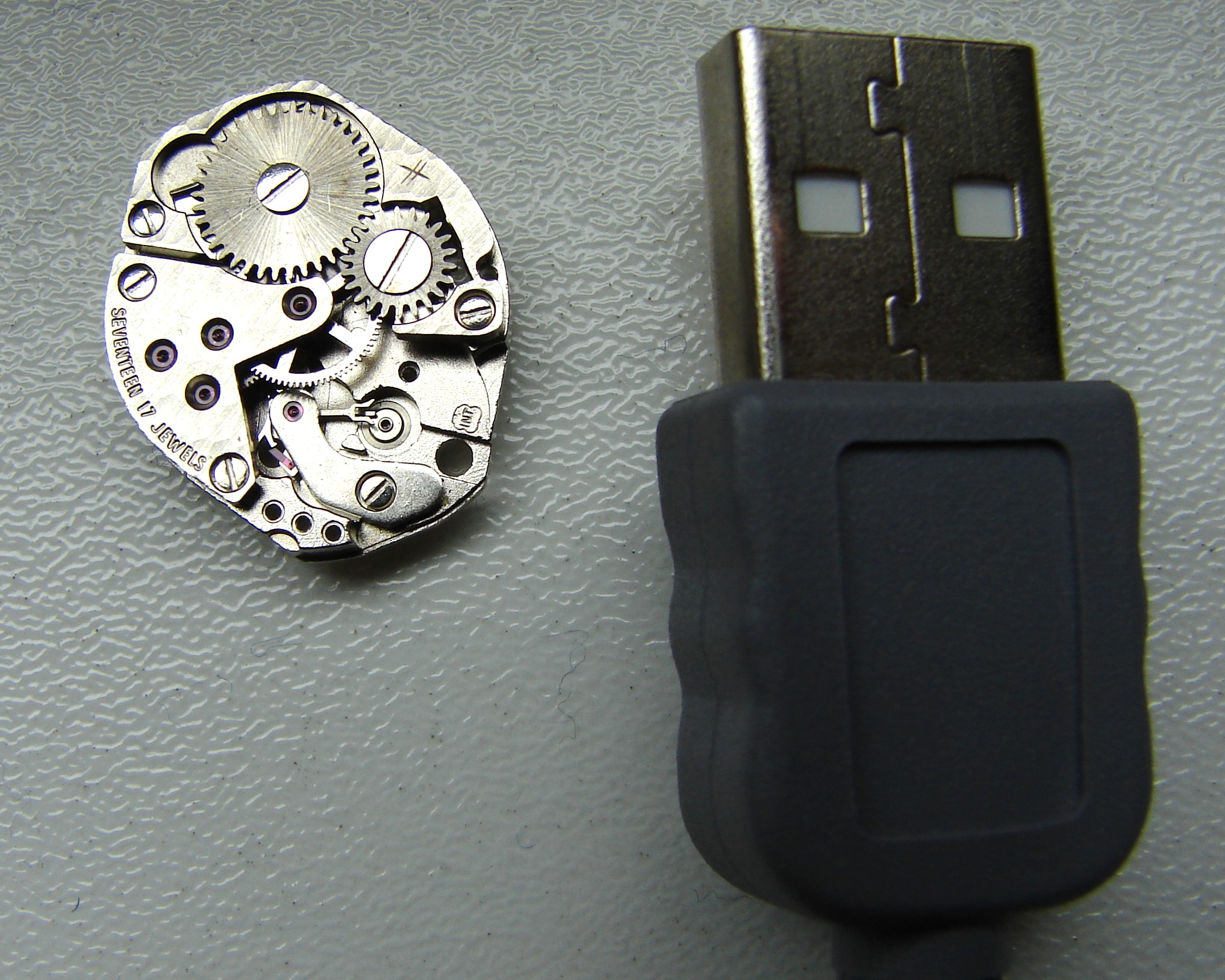

Een oude horloge van mijn vrouw heb ik laatst getracht op te knappen. Een mooi klein uurwerkje met een mechanisch caliber, Durowe 69 INT.
Leek zo mooi maar na het geheel uit en inelkaar gezet te hebben bleek dat er naast de opwindas ook een ander onderdeeltje stuk was. Na zoeken op internet was het mij duidelijk dat het een total loss zou worden.

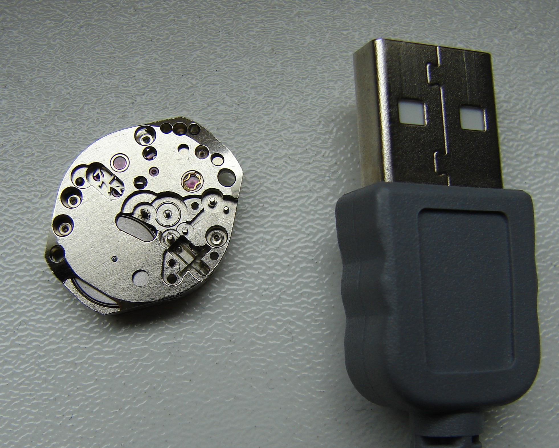

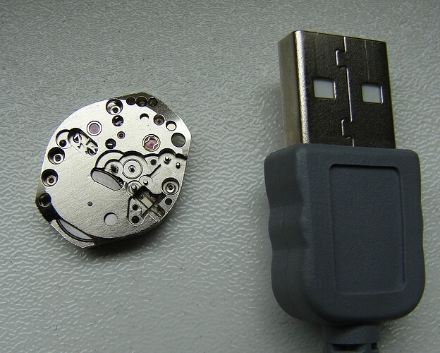

Deze week ging het zomaar wegleggen van dit horloge me toch wat te ver. Ik ben gaan kijken of ik er een klein kwarts uurwerkje in kon zetten uit een ander sloop-horloge.
Dat is me gelukt al was het lastiger dan gedacht. Alles past net niet.
De pootjes van de wijzerplaat moesten eraf, de nieuwe opwindas ingekost, de wijzers vpaste niet meer dus die ook vervangen en bijgeknipt en gedaan.
uiteindelijk is het gelukt dus kan het horloge weer in bedrijf, maar nu als kwarts-uurwerkje.
