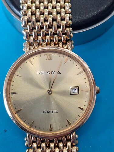

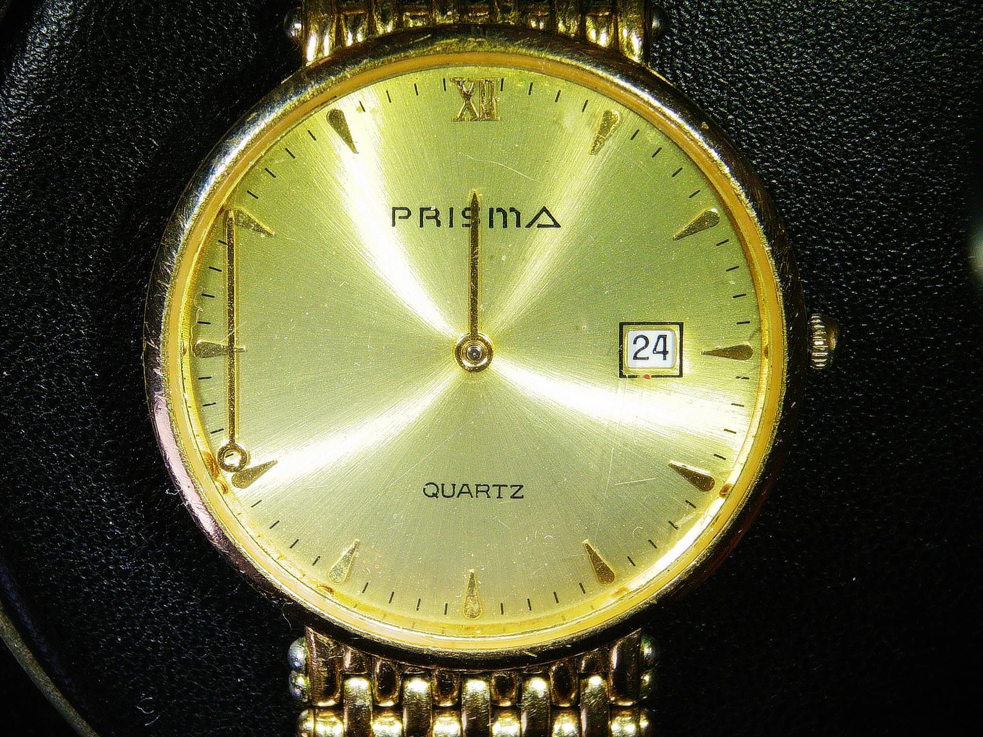

Ik sprak recentelijk een bekende van me en die vroeg me of ik eens naar het horloge van zijn vader kon kijken. Zijn vader is jaren geleden overleden en hij zou het horloge graag willen dragen, maar er lag een wijzer af. Ik zei dus heel makkelijk: tuurlijk, kom maar langs… niet wetende dat het een Quartz horloge was.
Enfin, het is gisteravond gebracht, maar toen kwam ik er niet zo snel uit. Vanmorgen even rustig op mijn gemak gekeken.

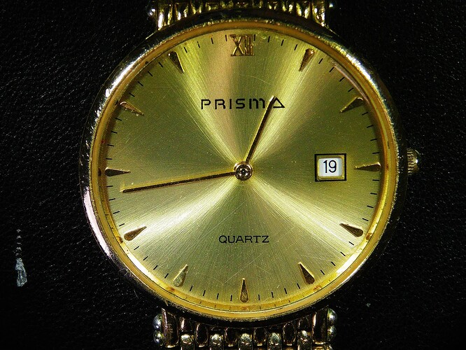

Na lang kijen en zoeken bleek ik met een kastmes gewoon de ring met glas in zijn geheel van de kast af te kunnen halen. Tja, dan is een wijzer zo terug gezet. Uiteraard even opgelet met de middernacht positie ivm de datumovergang.

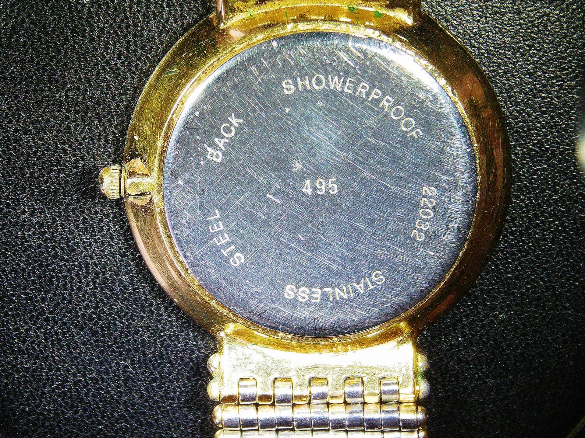

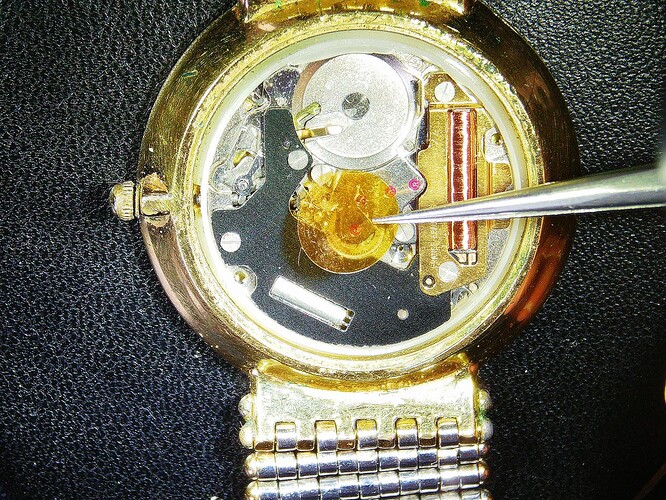

Toen de achterzijde… daar viel een isolatieplaatje uit toen ik het deksel verwijderde.
Mag ik aannemen dat dat gewoon op deze plek onderin hoort te liggen?

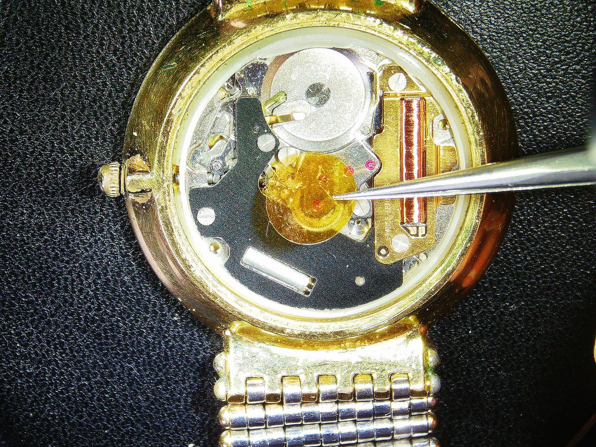

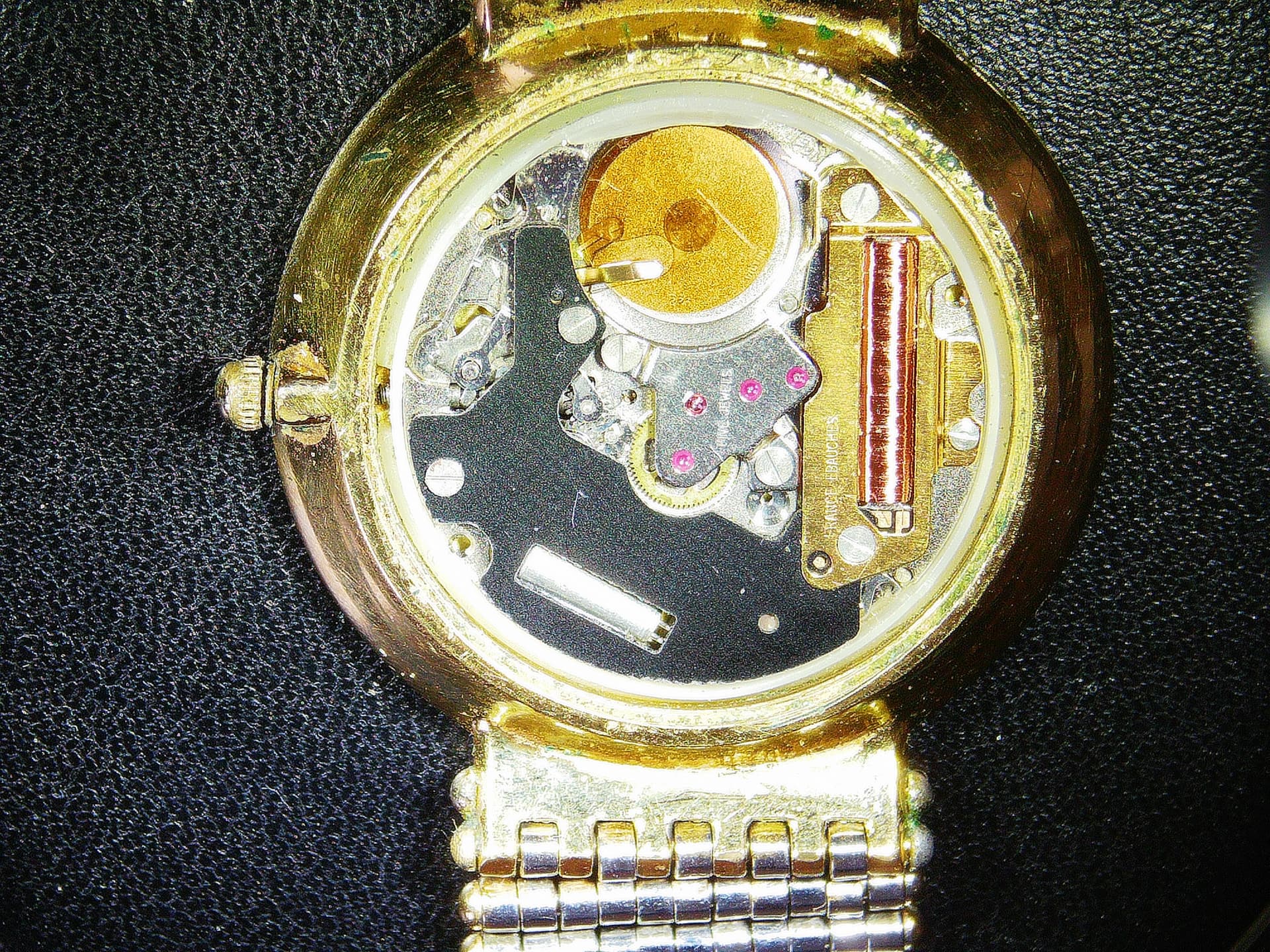

En dan verder. Wie kan mij vertellen welke batterij erin hoort? Het horloge was namelijk leeg.
Ik kan nergens een vermelding vinden omtrent het type batterij.

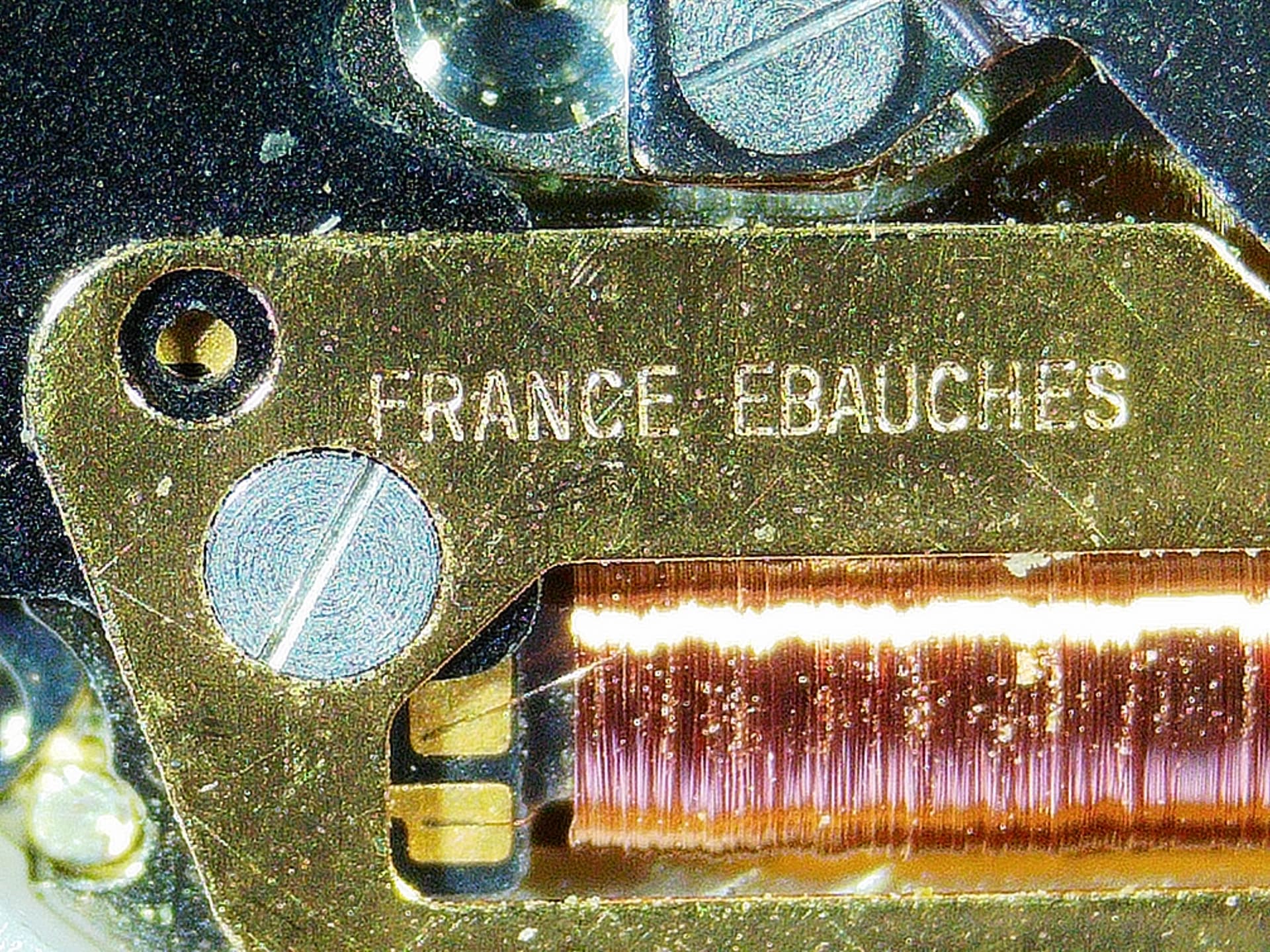

Wel weet ik dat het om een France Ebauches uurwerk gaat.
Onderin op de plek van de batterij staan nog twee nummers:
10030A en 922
Dit staat op de achterzijde van de deksel.
Zou toch mooi zijn als ik het horloge lopend weet te krijgen… Het ligt minimaal 10+ jaar in een lade.
Verneem jullie reacties graag.
Ik vond na wat zoeken ergens op een site :
Movement : FE 10030 A, quartz, Swiss Made, five jewels, battery type 371
Als iemand dat kan bevestigen… graag.
Klopt
Top :sunglasses:
Hij werkt. Batterij erin en gaan. Nu hopen dat hij goed blijft lopen.
Showerproof :grin:
Heb je netjes opgelost zo. Trots op je!
