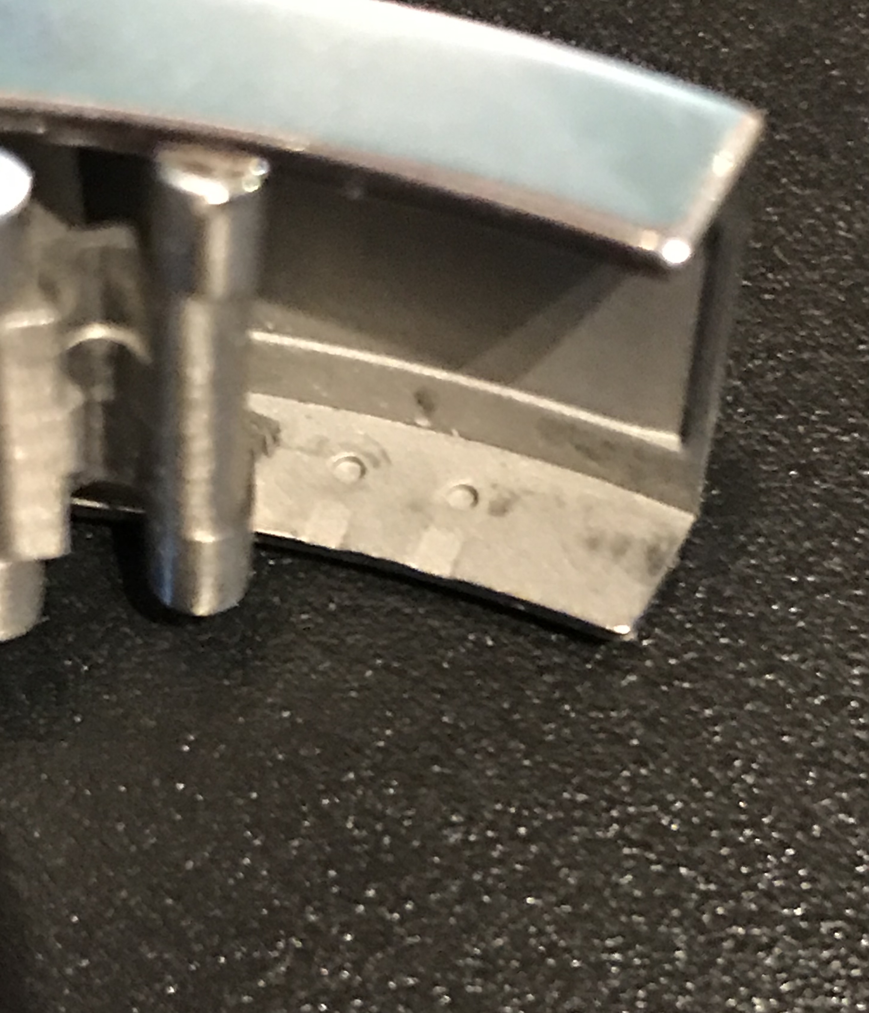

Net bericht van mijn horlogemaker. De horlogemaker heeft het afgeraden, want:
“In de clasp waar deze easylink in hoort zit een gleuf en in die gleuf zit een gat, dus het uiteinde wordt niet alleen geborgd in het gat maar ook in de gleuf”.
Ik ga dus op zoek naar een passende pin!

De Gleuf en Het Gat van een explorer 1 met easylink
Sorry dat t wat vies is, heb t vlug even open gepriegeld

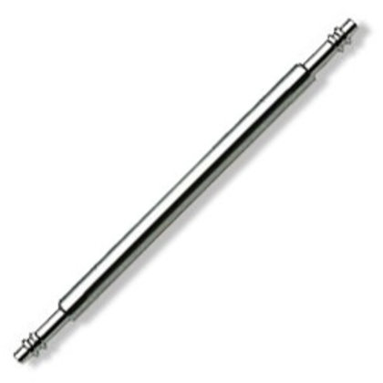

Waarschijnlijk zijn de gaatjes in de “nieuwe” sluiting een iets groter en past het pennetje er prima in!
Bij de “oude” sluiting heb je een “gewoon” pennetje nodig, waar de uiteinden een iets langer, maar daarvoor iets dunner zijn!
Wat jij nodig hebt, is zo een pennetje… aan het eind van het laatste “ringetje” heb je nog ca 1-2mm over. Bij de pen die normaal in de easylink zit is het de helft of nog minder!
veerpennetje
Hierom dus @Lucky-Luke
Ach
Is dan niet om de lengte maar om de dikte te doen.
Dikte doet er wel weer toe :grin:
Size always matters :rofl::rofl:
