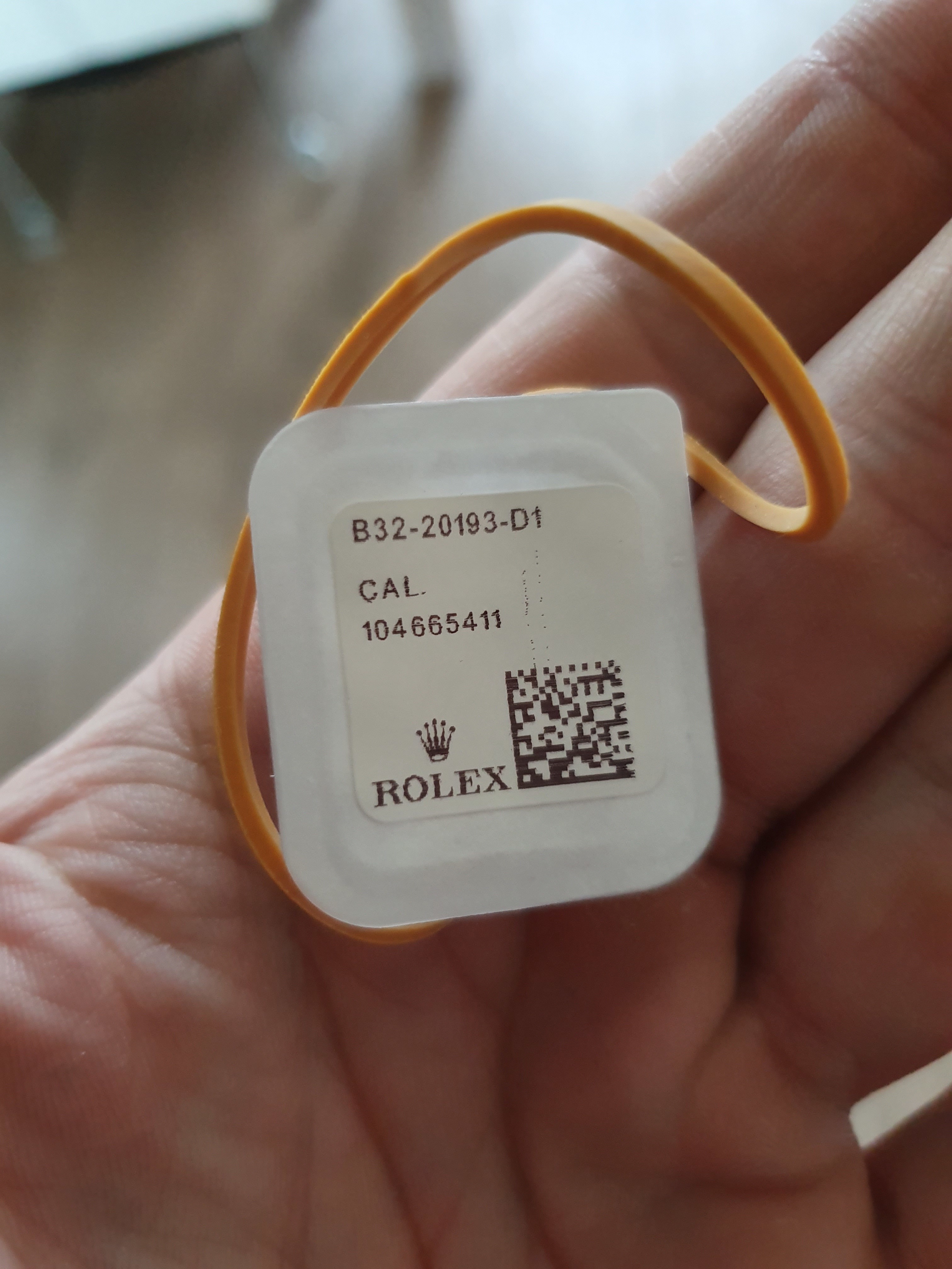

Ik was eerst van plan om zo’n ding los te kopen bij een AD. Ik kwam al snel van een koude kermis thuis, want hier werken zij niet aan mee. Je kan enkel een onderdeel kopen als deze rechtstreeks wordt gemonteerd op een Rolex. Oftewel, je oude zal worden ingenomen of je moet met een horloge aankomen die het onderdeel mist. Kost bij een Ad rond de 40,- euro. Nu was dit wel te regelen, maar al snel bleek dat @crownguard er één kon bestellen. Het kost wat extra, maar nog steeds een prima prijs en geen gezeur. Ramon bedankt!
Easylink

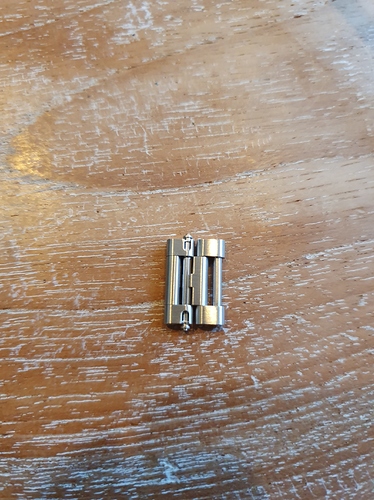

Vandaag kreeg ik het onderdeel binnen, taddaa!
Zoals je kan zien is het maar een lullig stukje staal, maar de functie is natuurlijk mooi. De easylink is ingeklapt iets kleiner dan een normale schakel. Oftewel je plaatst de easylink 1 gaatje kleiner dan het origineel.

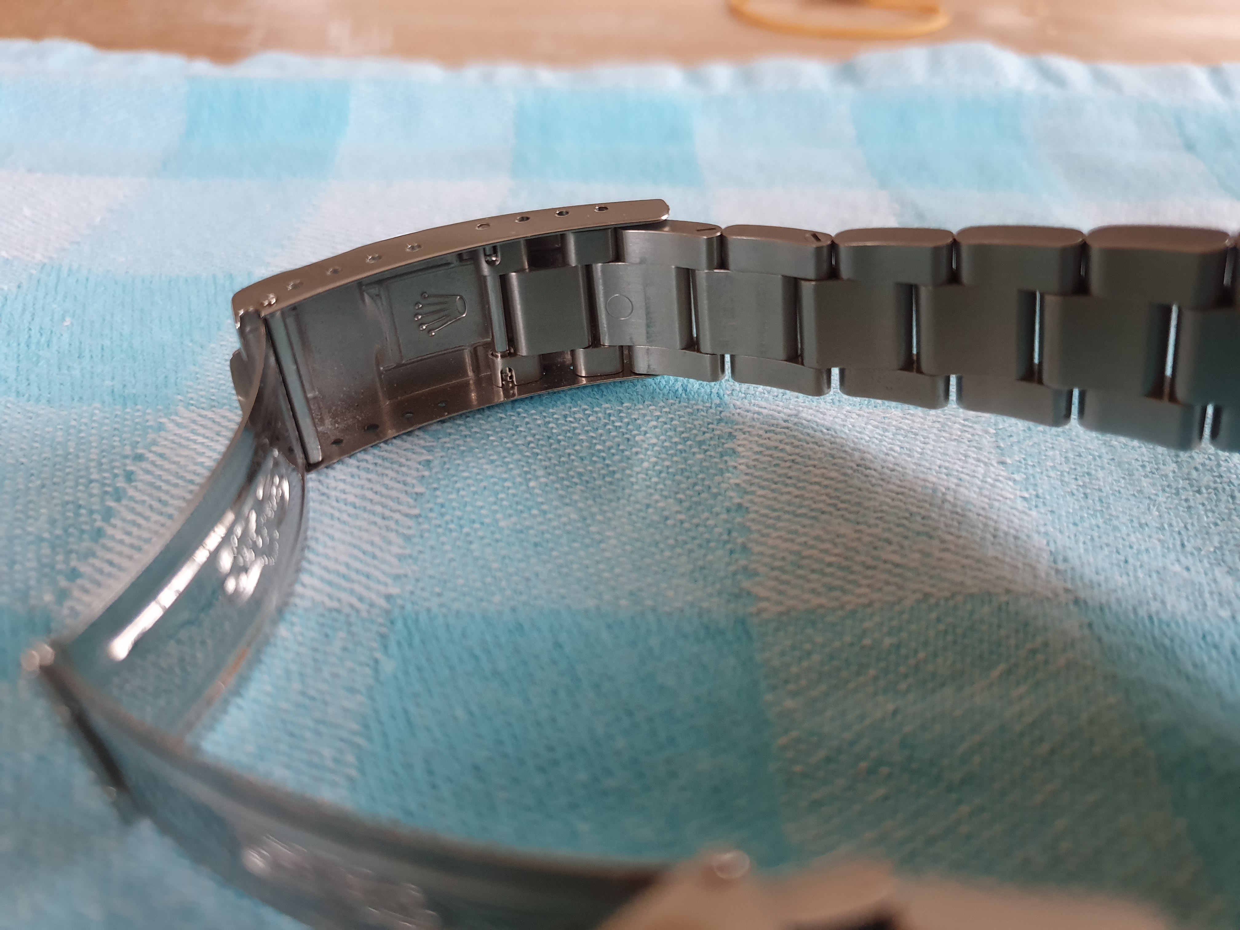

Dit betreft het horloge in de oude staat, incl duikersextensie
De duikersextensie zal je helaas moeten verwijderen. Gezien ik nooit zal duiken, zal ik er niet wakker van liggen.

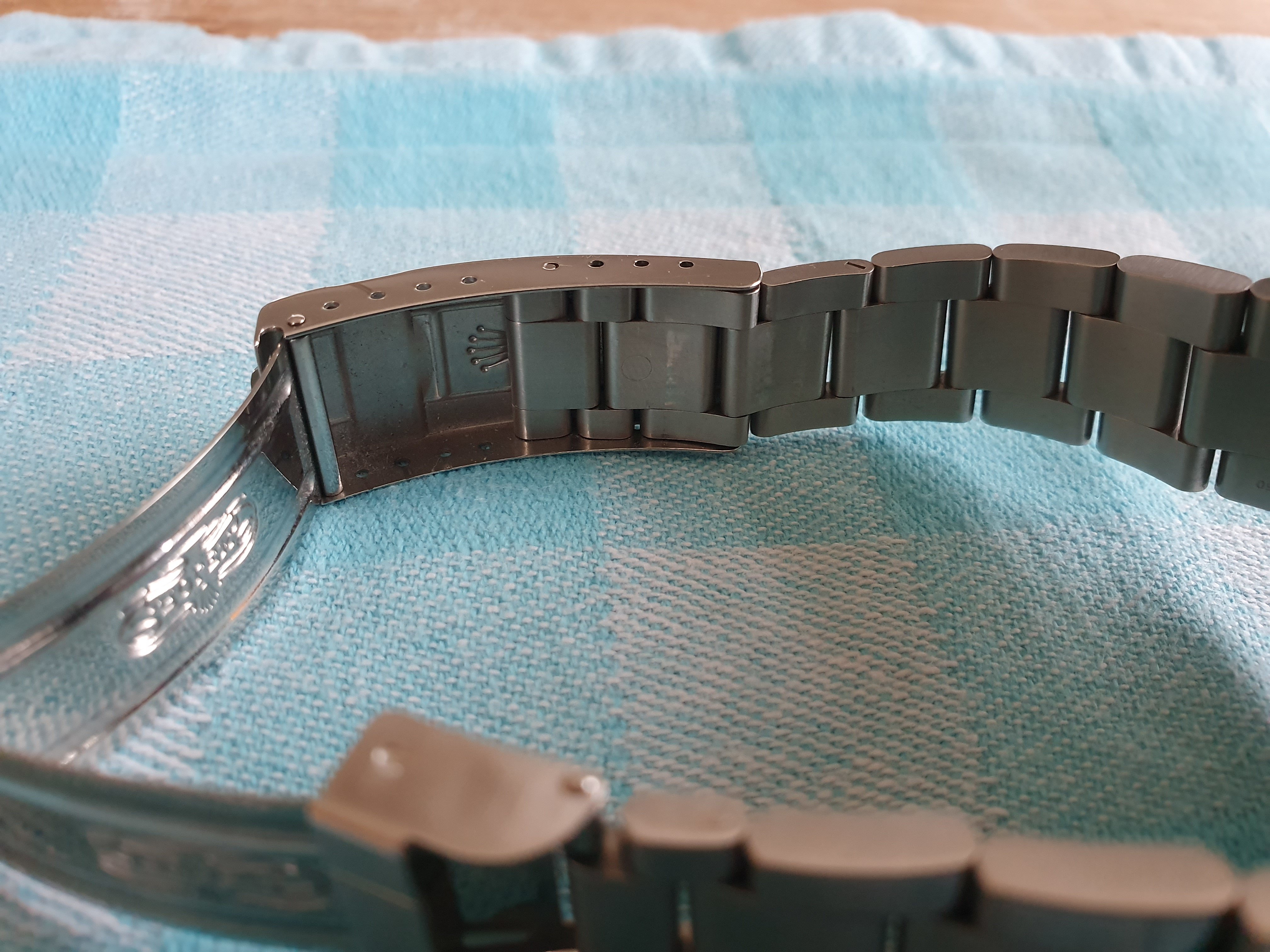

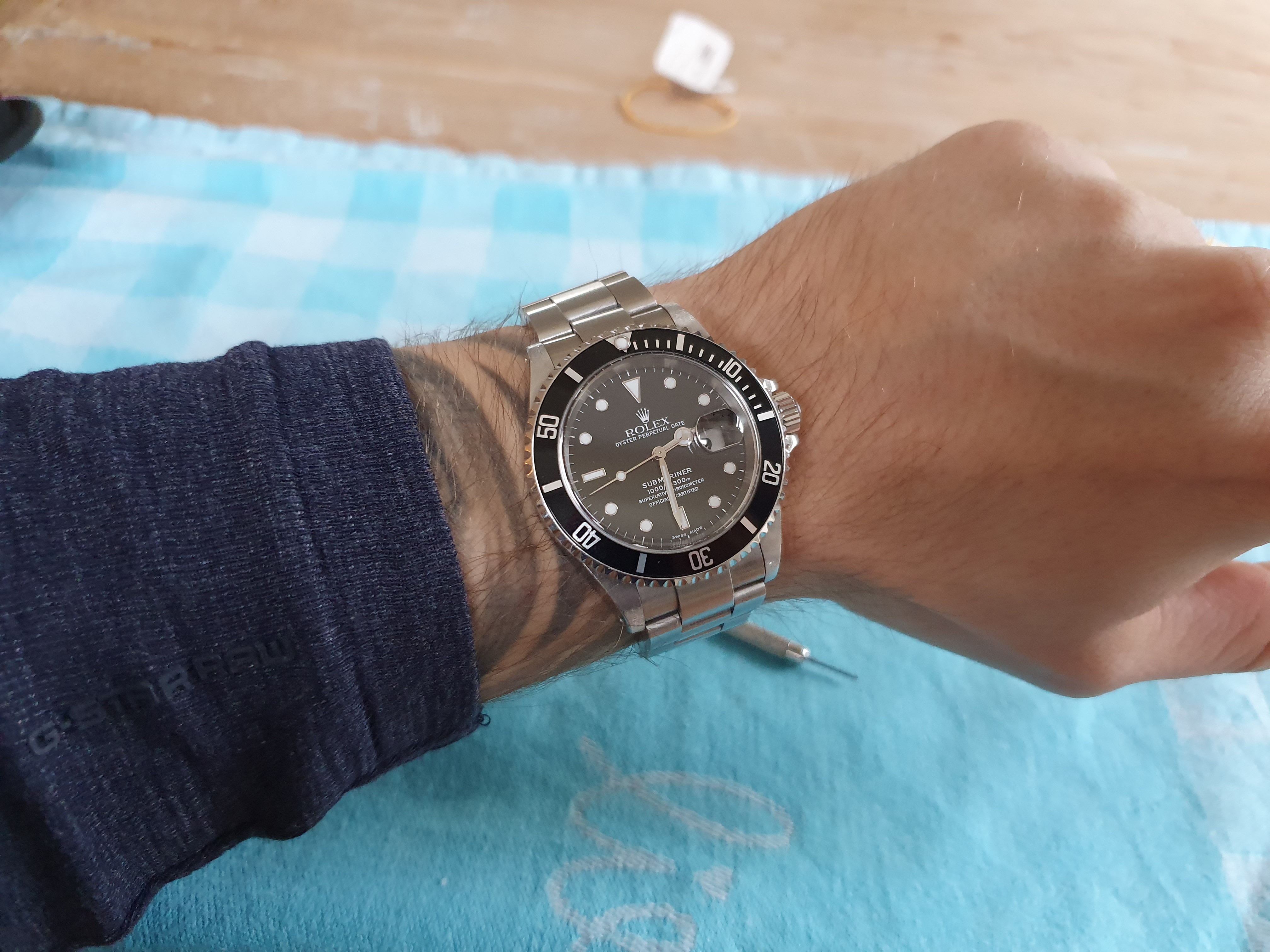

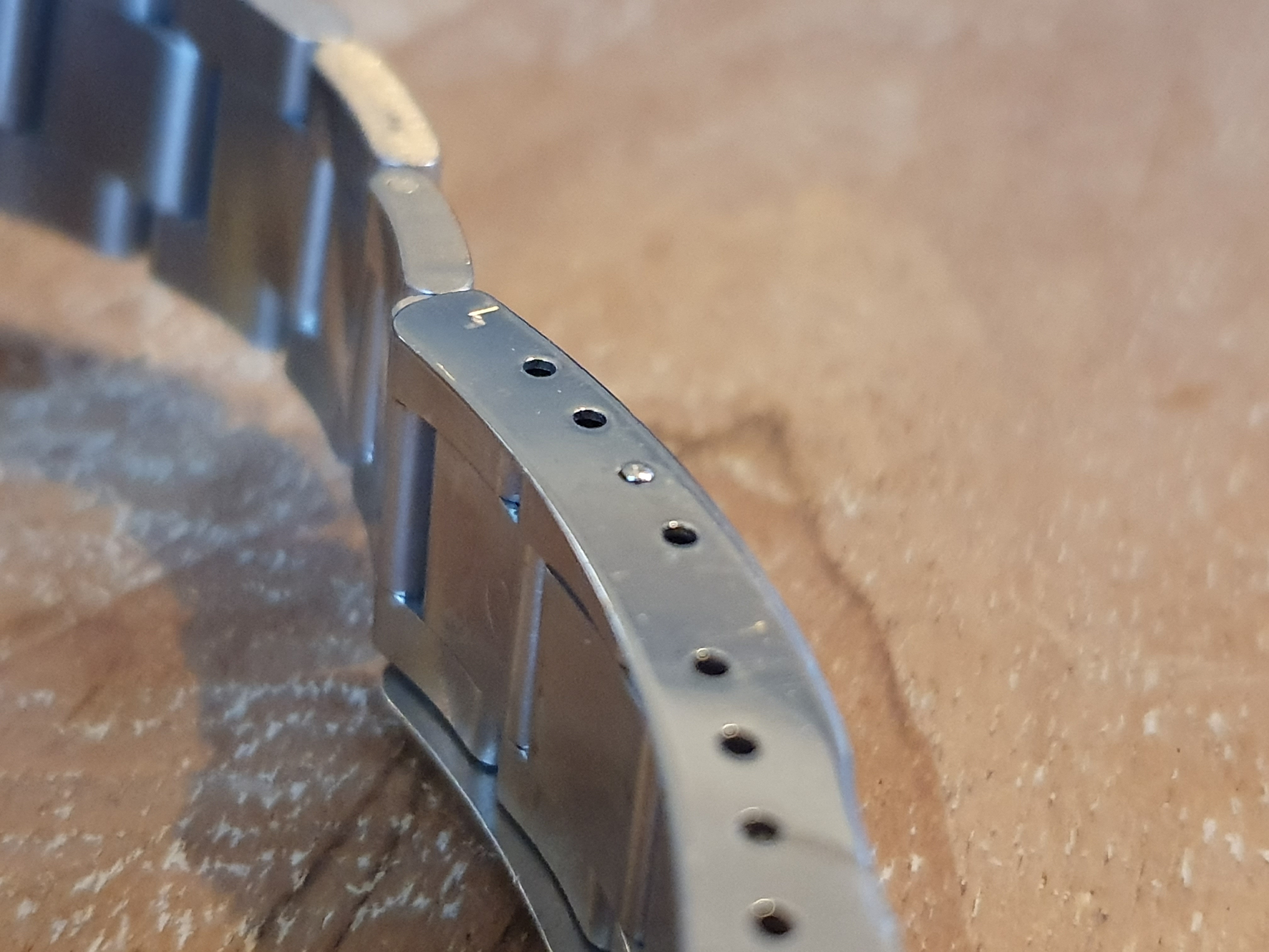

Lang verhaal kort, het past:
en werkt:

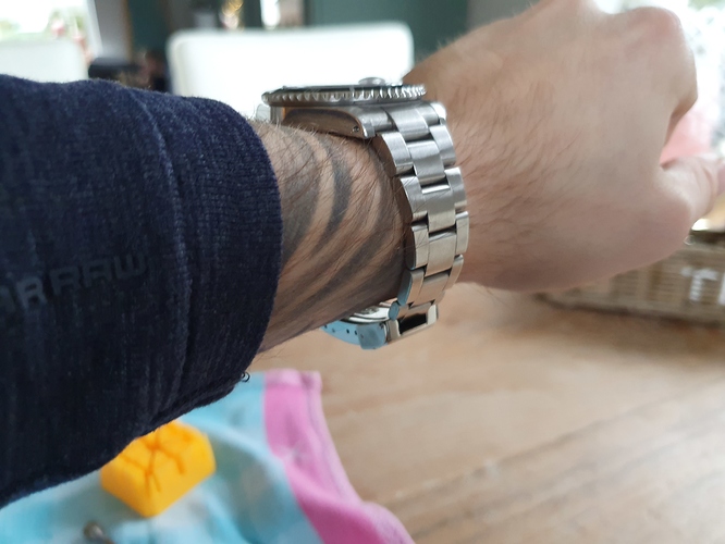

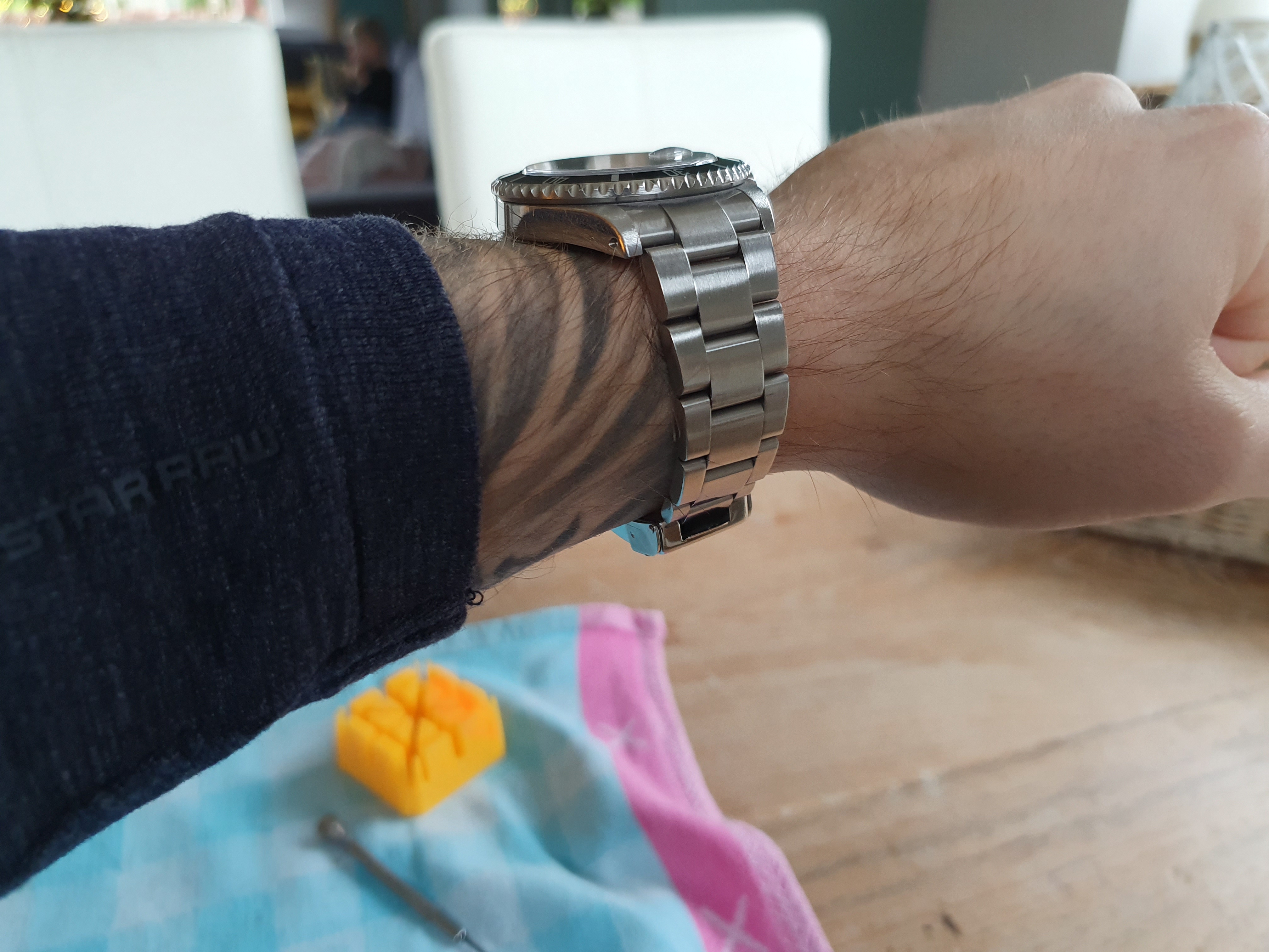

Geen vuiltje aan de lucht?
HĂ© geweldig! Geen vuiltje aan de lucht?

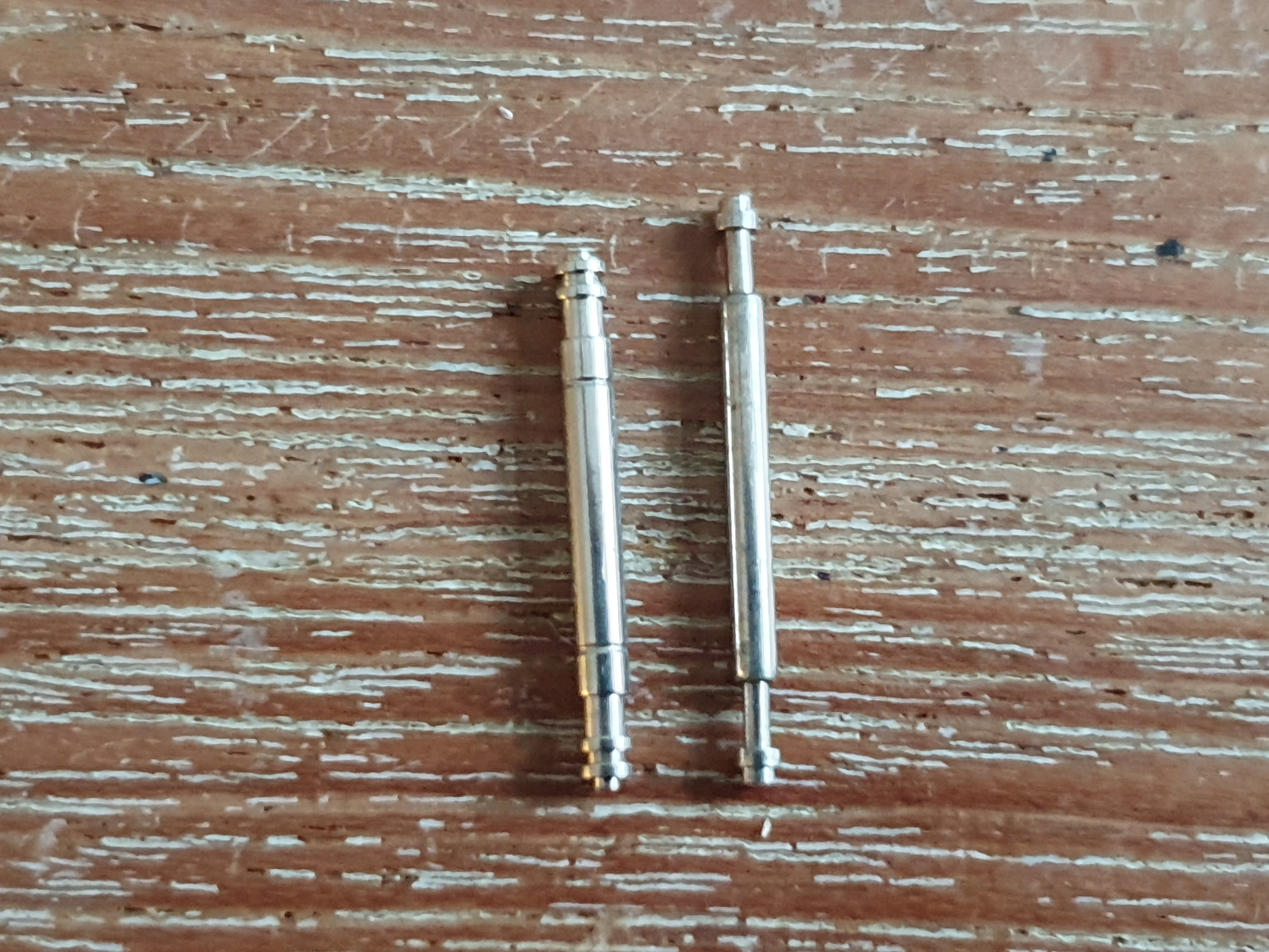

Nouu, wellicht. Als je naar de lengte van de pin kijkt die in de easylink zit en die bij de duikersextensie hoort, dan is de pin van de easylink wat kleiner en steekt derhalve minder uit het verstelgaatje dan het origineel doet.
Met origineel
Met easylink
De easylink werkt niet met de oude pin, je moet dus de bijbehorende gebruiken. Dit voelt nog niet helemaal lekker omdat ik bang ben om het horloge te verliezen. Heeft iemand hier verstand van die hier een zinnige uitspraak over kan doen? Is dit voldoende en gewoon hoe de nieuwe pin werkt? Wellicht een duidelijke foto van een explorer 1 clasp? Ideaal zou een oude pin met de dikte van de nieuwe zijn. Ik weet niet of dit bestaat.

Als blijkt dat de easylink net zo goed vastzit als het origineel, dan is dit een geweldige optie. Ik denk overigens dat het net zo sterk is, enkel anders oogt, maar weet dit nog niet zeker. Als je er aan trekt dan schiet de link niet los. Het verstellen zelf gaat met een klik en werkt meer dan prima, hetzelfde als bij een Explorer 1. Je ziet het niet van buitenaf en het voordeel is reuze. Bij mij zal het net het verschil maken. Met de verstelmogelijkheid op de clasp kan je het horloge bijna hetzelfde dragen als hoe het horloge zat met de extensie. Hij valt een fractie kleiner, maar dit is minimaal. Het monteren is overigens erg makkelijk.
kan er toch niks gebeuren. Is niet anders dan bij de nieuwe sub
