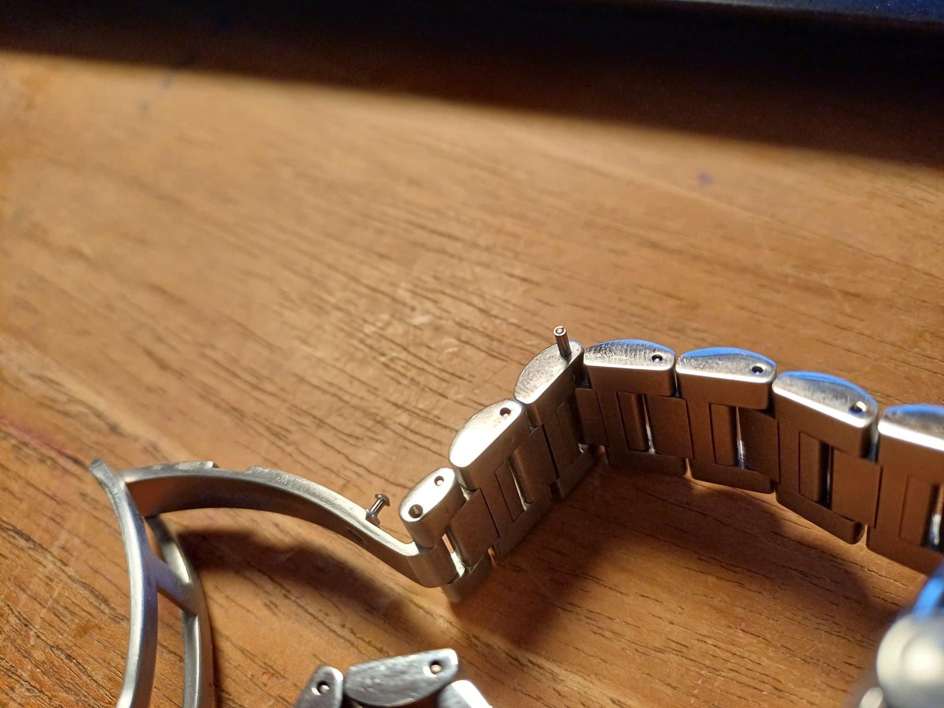

Ik heb een leuke nieuwe Seiko Speedtimer gekocht. Nu was ik de horlogeband aan het inkorten en komen er naast de pinnen nog kleine onderdeeltjes uit. Deze zijn iets te dik om er zo weer met de pin in terug te doen.
Ik heb het geprobeerd met alleen de pin maar die komt er na enige tijd dan weer iets uit.
Heeft iemand deze al eens ingekort en heb je een stappenplan of video hoe je deze goed moet terugplaatsen zodat de pin er niet meer uit komt?

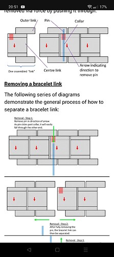

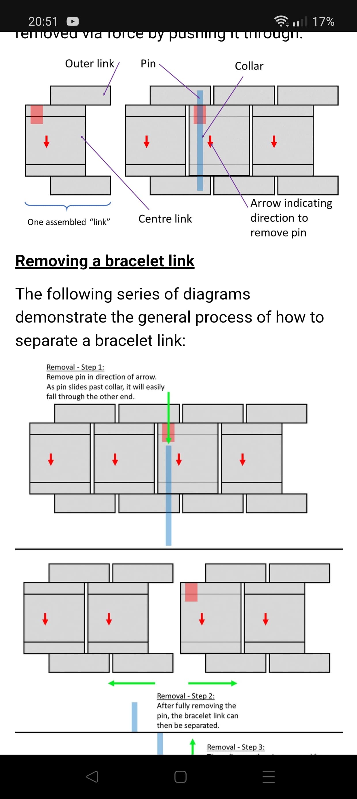

In dit plaatje zie je duidelijk WAAR de collar in moet.
Voor de pin zie de pijltjes op de binnenkant van de armband
Dank! Blijkbaar zijn er gezien de filmpjes dus meerdere manieren bij een pin en collar systeem.
Ik heb de collar nu in de midden link gedaan. Dat gaatje is iets groter en daar paste de collar wel in. Daarna de pin er doorheen gedaan.

Het advies is niet forceren en de pin volgens de pijltjes terug doen.
De collar houd de lange pin vast. :+1: :+1:
