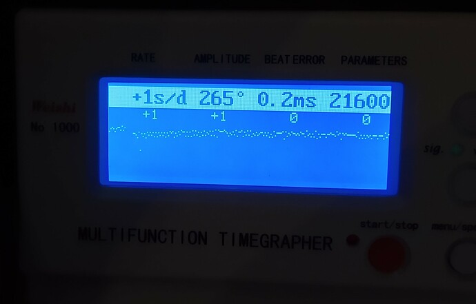

Bezig met een AS 1902/03 te servicen van een aquastar en ik kom volgend probleem tegen:
dial down en in alle posities behalve dial up krijg ik een meer dan redelijke amplitude
dial up en na één tel stopt de balans volledig
als ik hem terug omdraai begint het ook niet direct te lopen, pas na een klein zetje waarna het even duurt vooralleer het terug begint te lopen zoals op bovenstaande foto
Nu heb ik een aantal onderdelen moeten vervangen van dit binnenwerk en heb ik het donor binnenwerk ondertussen ook gekuist en als ik daarvan de volledige balans met balanskloof overzet op het aquastar binnenwerk krijg ik net hetzelfde probleem - de balans stopt in dial up positie
binnenwerk is volledig gekuist en geolied
de incabloc’s heb ik zowel onder als boven al vervangen
denken jullie even mee hoe ik dit opgelost,krijg het is echt een hele mooie aquastar
