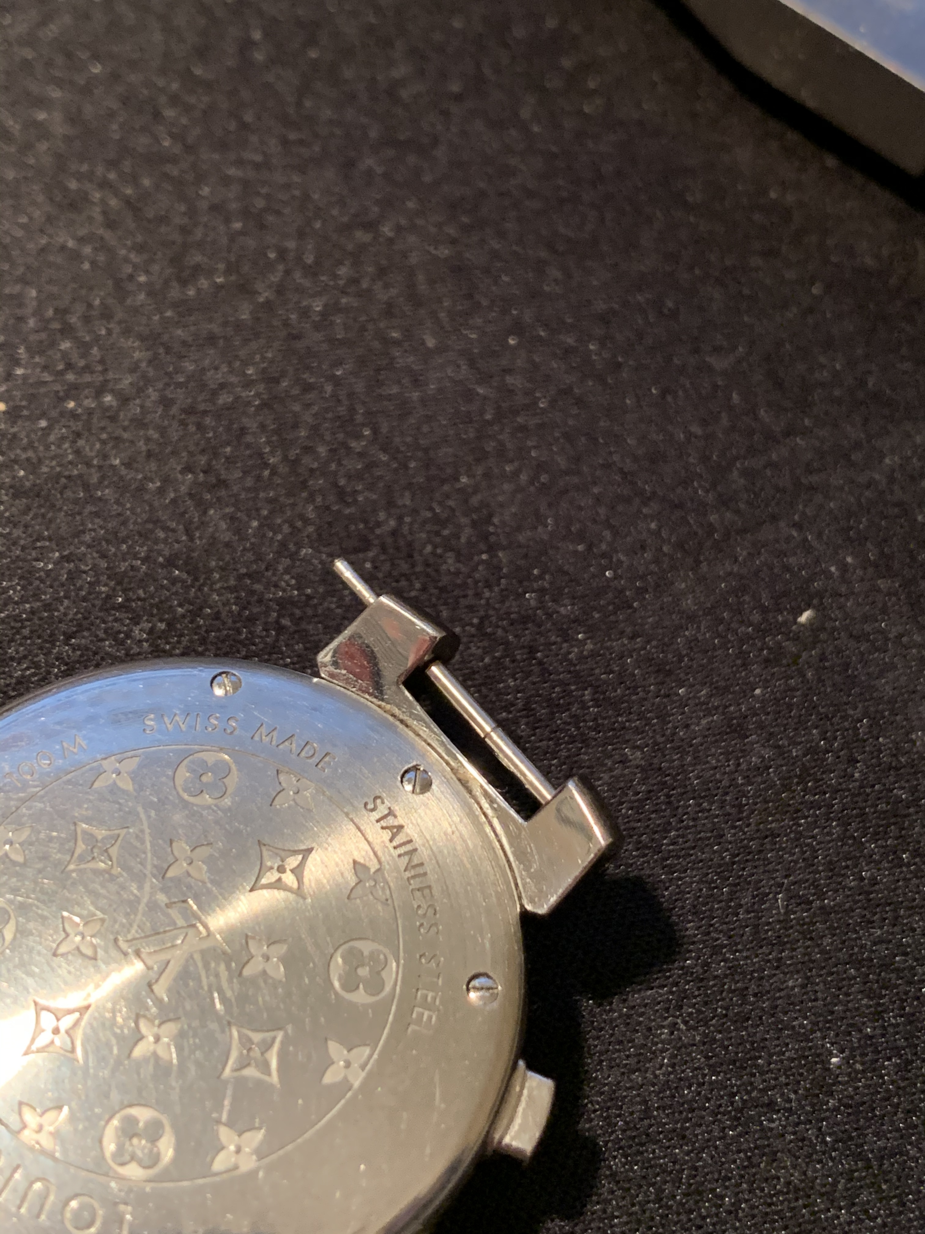

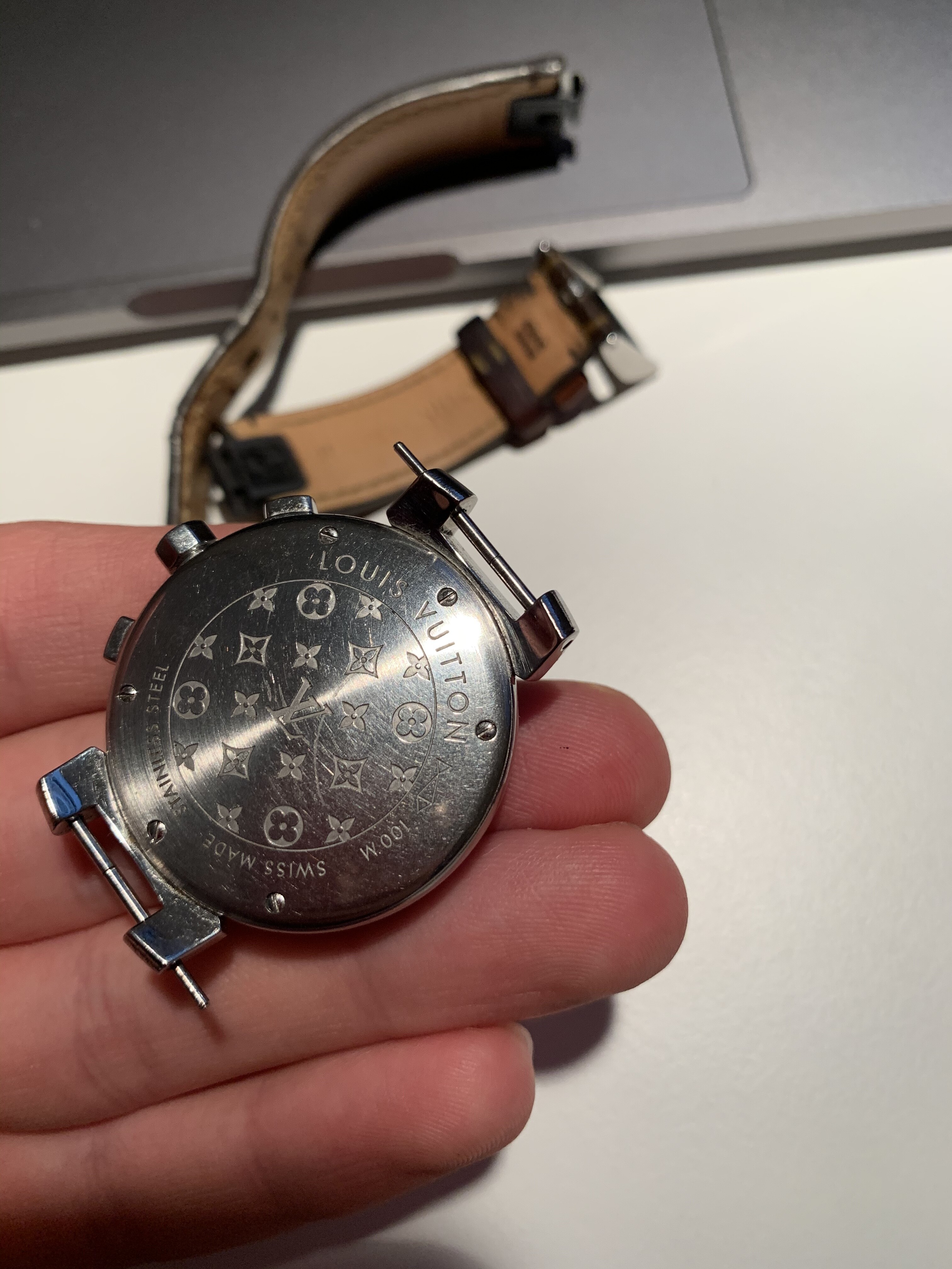

Beste forumgenoten,
Heeft iemand enig idee hoe je dit stangetje uit dit horloge hoort te halen? Probeer het bandje te verwisselen maar krijg het pinnetje er niet uit. Iemand die advies heeft hoe ik dit het best kan doen?

Dit is een pen en bus, pen klemt vast op de inkeping in het midden van de bus, kun je er zo uittikken met een dun pinnetje.
