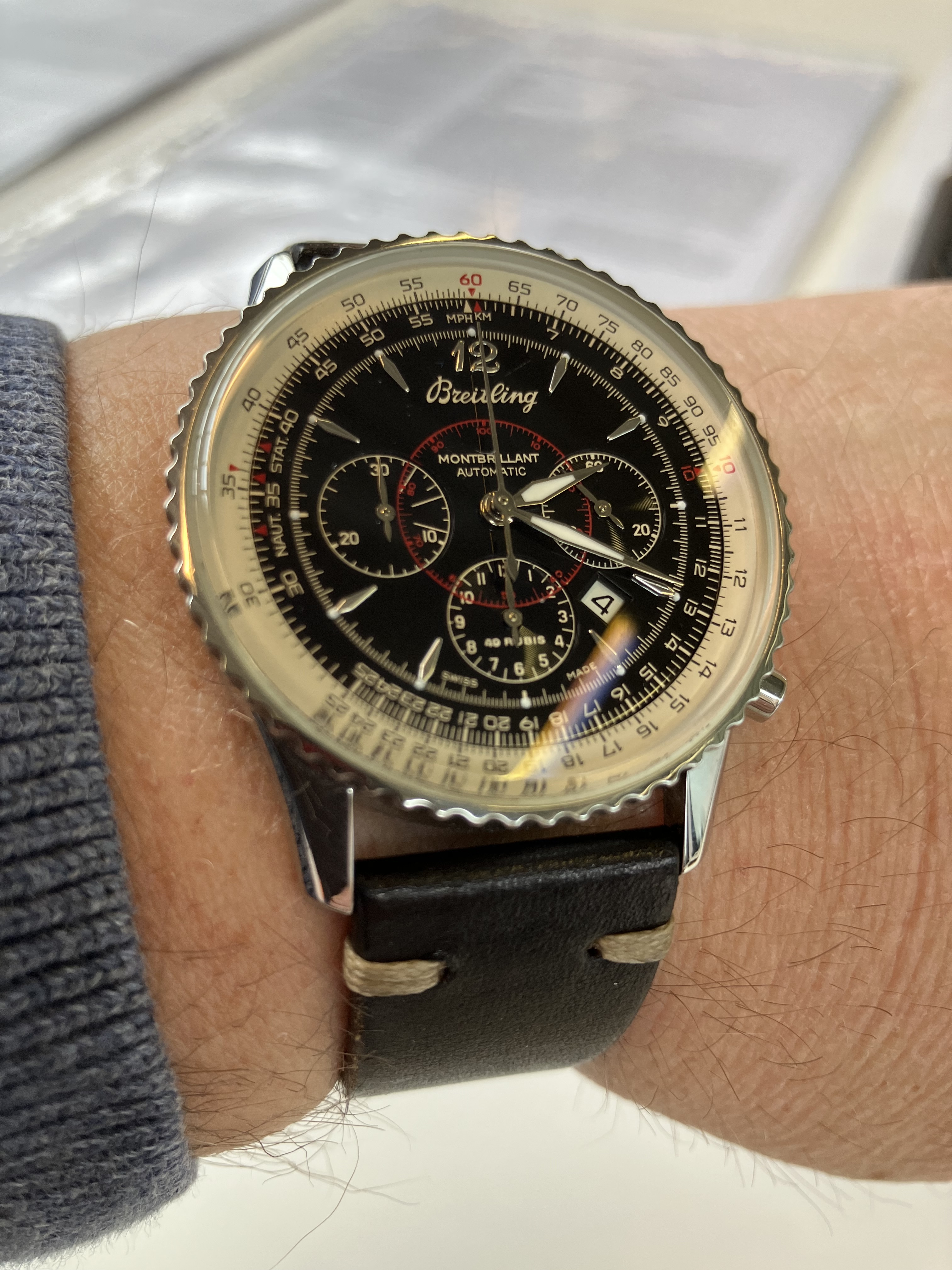

Maar ik mis de foto’s van je NA :sweat_smile:
Wel n mooi ding… nieuw bandje al besteld…
Fantastisch :star_struck::star_struck::star_struck:
Mooi horloge! Ik snap dat je die niet graag retour stuurt. :ok_hand:
Dat is een mooi gebaar! Je moet je wel weer melden als het allemaal in orde is :wink:
Wel heel mooi, zo toch voor een onderhoudsbeurt gaan ipv terugsturen :heart_eyes:
Ik zou hem nooit terugsturen, inderdaad onderhoudsbeurtje en lekker van genieten :+1:
Gefeliciteerd met deze mooie NA!
